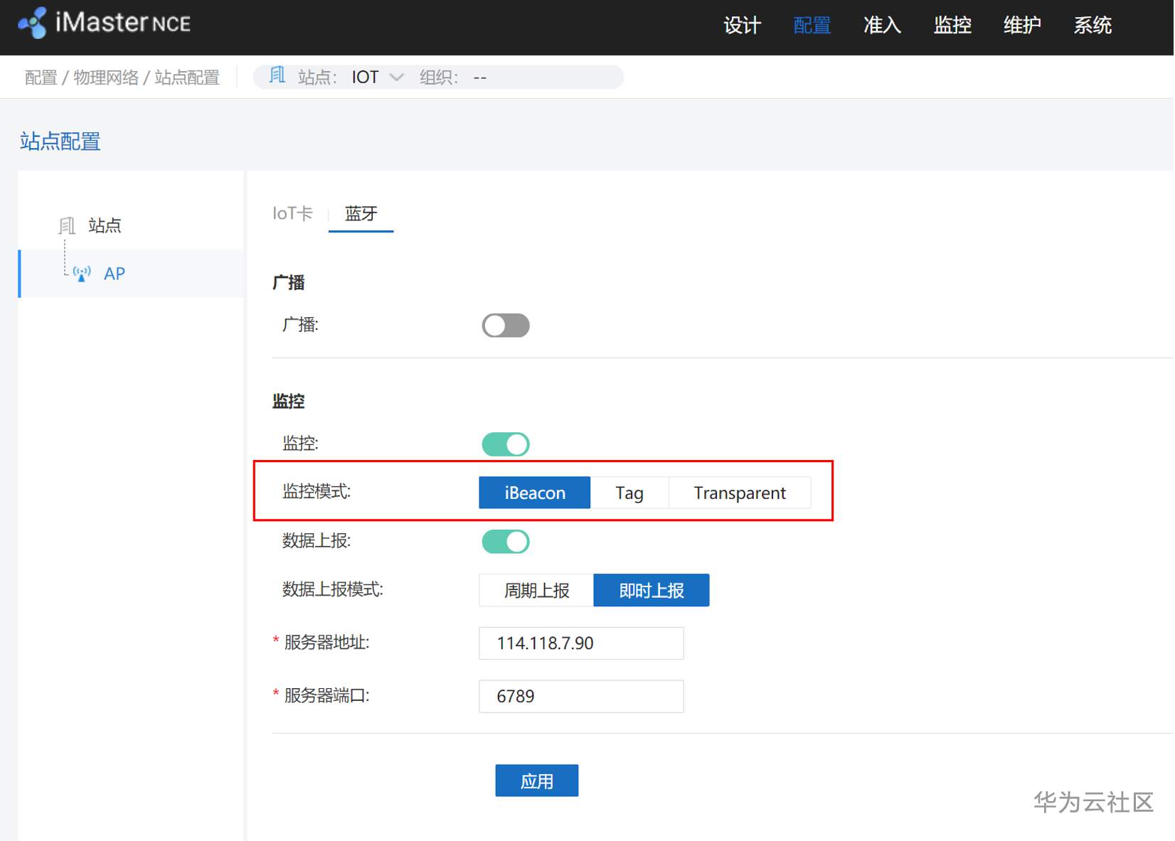

STEP 2:根据蓝牙定位使用终端类型配置蓝牙监控模式
根据蓝牙定位使用的终端类型,监控模式可以选择蓝牙透传模式、蓝牙ibeacon模式和蓝牙tag模式,具体三种模式的区别和定义如下:
Ø  蓝牙透传模式(Transparent):使用的蓝牙终端未与华为对接,华为AP无法解析蓝牙终端的电量等信息时,配置该模式,AP会将收到的蓝牙报文直接透传到服务器上;
Ø  蓝牙iBeacon模式:蓝牙定位使用的终端类型是蓝牙ibeacon;
Ø  蓝牙Tag模式:蓝牙定位使用的终端类型是蓝牙tag;
具体配置如下:

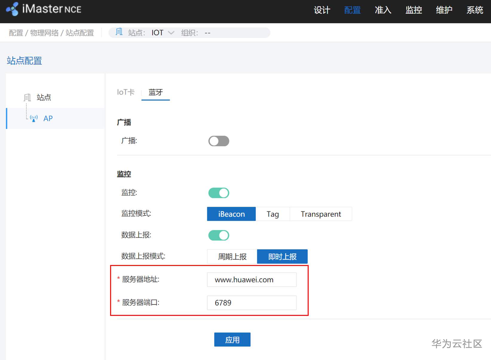

STEP 3:配置蓝牙定位服务器的地址和端口
云控制上配置蓝牙使能数据上报,指定上报为即时上报或周期上报。根据第三方提供的蓝牙定位服务器地址和端口进行配置。
服务器地址可以是IP地址也可以配置域名,端口和地址必须配置

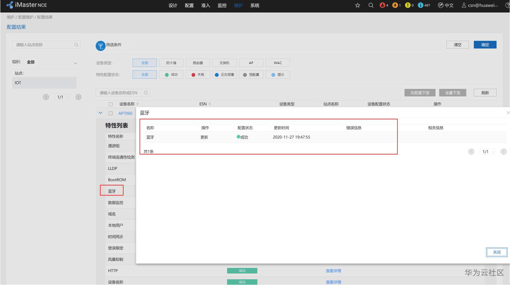

STEP 4:检查配置是否成功下发
云控制上点击配置->配置维护->配置结果,点击对应设备配置详情,对应时间点的蓝牙配置显示成功下发
