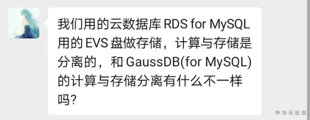

    今天的话题要从一个朋友的咨询开始
    所以准备写一篇短文谈谈我对“存算分离”架构的理解,不一定全面,欢迎在评论区探讨。
    其实这个朋友是误解了“存算分离”这个概念。他认为普通MySQL云数据库用evs做存储,计算资源和存储资源是分开的,比如可以单独扩容计算资源或单独扩容存储资源,所以就是存算分离的架构,其实这么理解是片面的。要理解“存算分离”架构,还得追根溯源,从传统MySQL主备架构说起。

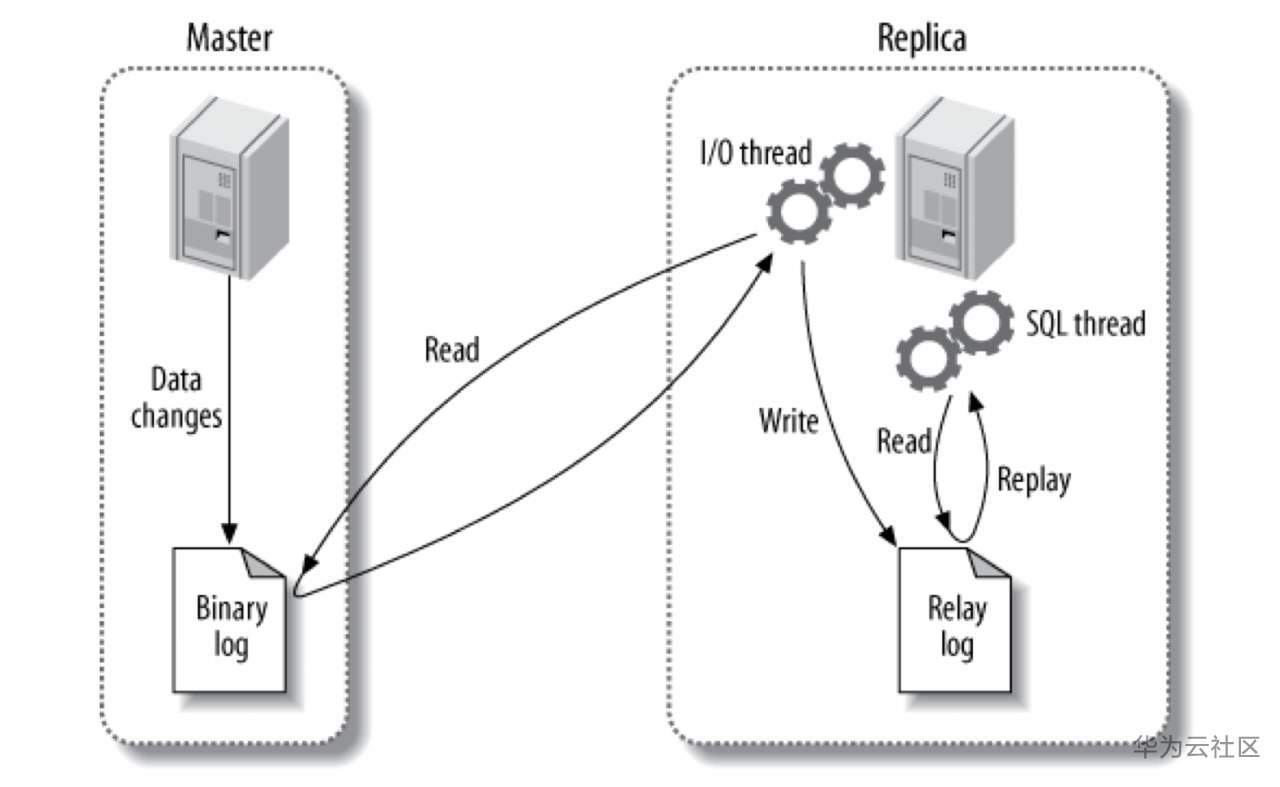

    这张图熟悉MySQL的人应该都见过,我们知道,MySQL的master端有数据变更时,备机是通过读取和回放binlog,涉及到三个线程,一个运行在主节点(log dump thread),其余两个(I/O thread, SQL thread)运行在备节点,三个线程配合完成数据复制的工作。但是,不难发现,这个架构在某些场景会有明显的缺陷:
  1. 主库写入压力大时。当主库的写入压力比较大的时候,主备复制的时延会变大,因为需要回放完所有binlog的事务才会完全达到数据同步。
  2. 增加只读节点时。增加备机/只读节点的速度很慢,因为我们需要将数据全量的复制到从节点,如果主节点此时存量的数据已经很多,那么扩展一个备机节点速度就会很慢高。
  3. 使用多个只读节点时。存储的成本线性增长,如果数据库磁盘空间比较大,那么相应的所有只读节点挂载的磁盘空间都需要和主节点一样大,成本将会随着只读库数量增加进行线性增加。

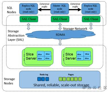

    这些问题通过存算分离架构就能得到很好的解决,以华为云GaussDB(for MySQL)为例,作为华为自研的最新一代高性能企业级分布式数据库,基于华为最新一代DFV分布式存储,采用计算存储分离架构,最高支持128TB的海量存储,可实现超百万级QPS吞吐。
    首先,GaussDB(for MySQL)采用计算与存储解耦的技术架构,让所有的节点都共享一个存储,也就是说,增加计算节点时,无需调整存储资源,真正做到计算与存储分离,并且可支持 15 个只读节点的扩展,主节点和只读节点之间是 Active-Active 的 Failover 方式,计算节点资源得到充分利用,由于使用共享存储,降低了用户使用成本。完美契合了企业级数据库系统对高可用性、性能和扩展性、云服务托管的需求。GaussDB(for MySQL)将MySQL存储层变为独立的存储节点,在GaussDB(for MySQL)中认为日志即数据,将日志彻底从MySQL计算节点中抽离出来,都由存储节点进行保存,与传统 RDS for MySQL 相比,不再需要刷 page,所有更新操作都记录日志,不再需要 double write,从而大大减少了网络通信。
    小结一下,以“存算分离”架构来答复一下上面的3个问题:
    1. 当主库的写入压力比较大的时候,由于不再有double write入,主节点和只读节点之间的复制时延基本得以消除。
    2. 增加只读节点的速度非常快,因为不再需要将数据全量的复制到只读节点,无论多大数据量,只需 5 分钟左右即可完成增加只读节点。
    3. 使用多个只读节点时,因为只有一份存储,所以存储的成本不会有变化,存储空间越大,只读节点越多,节省成本越明显。
