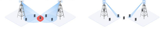

(1)    精确的3D波束赋形,提高终端接收信号强度。不同的波束都有各自非常小的聚焦区域,保证用户始终处于最佳信号区域。
(2)    同时同频服务更多用户,数十倍提升系统吞吐量,提高网络容量。
(3)    有效减少区域间的干扰。
(4)    更好覆盖远端和近端的区域。

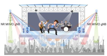

(1)    重点区域的多用户场景,特别是演唱会、聚会等人群密集场所,可显著提升用户体验。

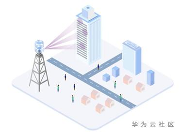

(2)    高楼覆盖场景
