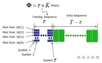

信道估计的一个重要事项是弄清楚如何在发送的子帧中分配参考信号。其中,上行链路子帧中的参考信号被分配如下。

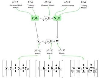

通过通道矩阵和参考信号,您可以为该系统编写通道模型,如下所示。每当您看到任何通道模式(系统方程)时,首先检查每个矩阵和向量的维度,并尝试理解矩阵的每个列和行的含义。那么你就可以很好地理解系统方程的含义。(在信道矩阵H中,行数对应于Rx天线的数量,列数对应于Tx天线的数量)。
从简化的系统公式中,您可以为每个天线写入接收信号的公式,如下所示。
假设基站正在使用MMSE信道估计,则每个信道矢量(从一个发射机天线到所有接收机天线的矢量)可以描述如下。如果不参考其他参考文献,很难理解如何得出这一点。
