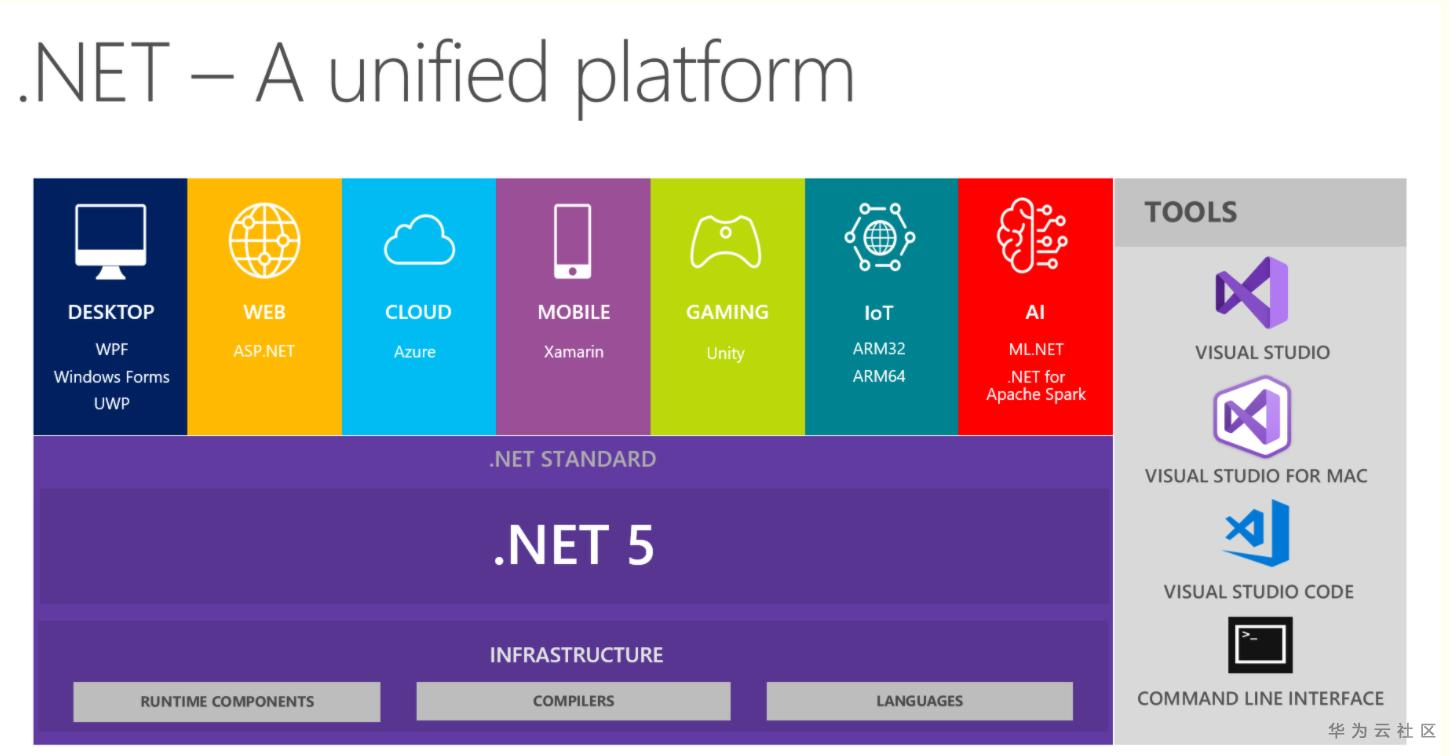

在全面开源的趋势之下,微软可算是跟上了时代的脚步,作为微软最早迈向开源的重要象征之一,.NET5的发布对微软,以及.NET的使用者都意义非凡。未来,微软会将所有的.NET 组件整合到一个产品下,用户可以根据需求使用.NET的某个部分,不用专程下载安装所有内容。
By the way,如果是在使用Visual Studio的用户,需要16.8或更高的版本才能在Windows上使用.NET 5,另外,在MacOS平台上则需使用最新版本的Visual Studio for Mac。目前Visual Studio Code已经支持C#扩展、.NET5和C#9。
NET5是.NET统一进程上的第一步。微软希望.NET Framework的开发者能够迁移他们的代码和应用到.NET5上,为明年发布.NET6并将Xamarin开发者融合到统一平台奠定基础。
.NET5是.NET Framework和.NET Core的结合,旨在统一.NET平台。.NET5毫无疑问代表着未来,但是目前国内大部分企业使用的依然是.NET Framework,不过长期来看,升级似乎会是大趋势。

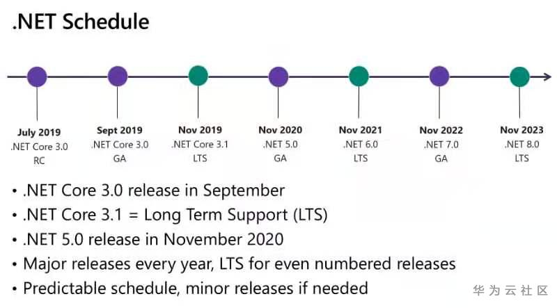

不过,目前.NET5虽然已经足够有优势,但严格来说依然属于实现阶段,.NET6或许更值得期待。

如果没有实际的需求,目前并不建议升级至.NET5,可以将。NET5作为研究跳板,在明年微软发布6.0LTS长期维护版本时再升级,降低风险。当然,升级与否还是需根据自身实际情况决断。
