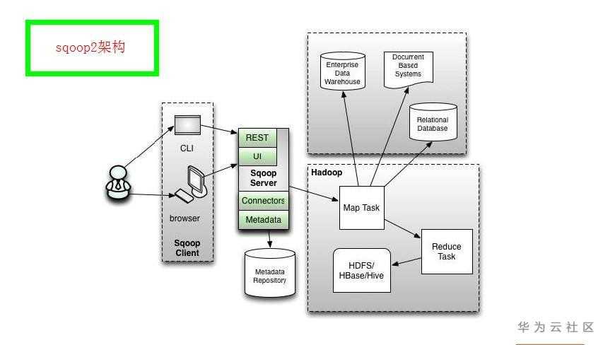

      sqoop2是一种CS架构,客户端包括sqoop-client和sqoop-shell,服务端包括sqoop-server,server端相当于一个web服务应用,其核心是利用将数据转换程序转换成mapreduce任务,加快传输速度,并发进行数据的ETL流程。
      sqoop的client 负责搜索connector,创建link、job,与server通信,并提交job,构建url连接服务器,构建sqoopResourceRequest对象与server进行通信,获取job的运行信息。同时client端缓存了connector driver、resouce等信息,负责用户和server进行交互。

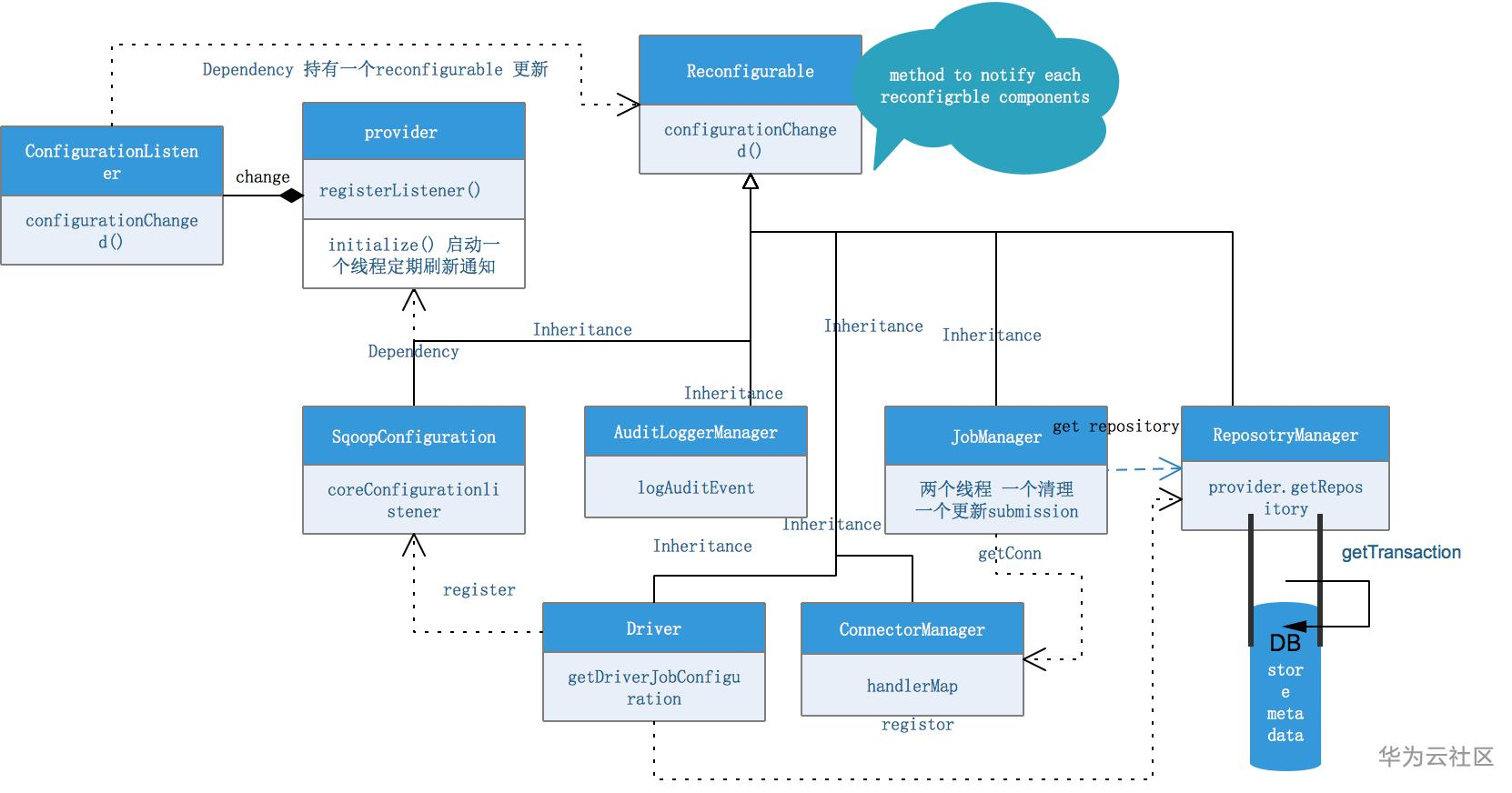

      sqoop的server端启动后,可以接受从client发送过来的http请求,进而完成client提交过来的作业,server负责与hadoop通信进行数据迁移。sqoop server端运行在tomcat中,启动后会初始化多个manager角色,譬如jobmanager,其对提交的任务进行管理,读取配置信息,实例化提交和执行引擎,并通过两个线程清洗和更新配置信息,AduitLoggerManger 其负责系统升级过程,记录日志等操作。AuthotizationManger,其负责授权操作,决定用户可以执行什么操作。AuthoenticationManager,其负责认证管理,启动时从配置文件中读取身份验证的信息。鉴权授权模块,开源的sqoop没有具体的实现,需要根据需求自己集成相关模块。SqoopConfiguration,负责保存配置信息,启动一个线程定期检查更新,并维护一个与其他manager观察者队列,变动时发送通知。RepositoryManger,与作业相关的job、link、submission等信息会通过该角色更新与保存,其后端db默认是derby,当然其是一个可插拔组件,你可以根据需求更换成mysql等成熟的关系型数据库。
      sqoop server中几个关键manager的交互如下图。

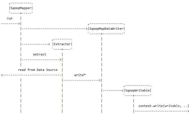

  sqoop通过jobmanager将任务转换成mapreduce作业并行执行,加快速度,用户提交sqoop任务后,在sqoop中的jobmanager会将sqoop作业转换成MRjob,使用SqoopInputFormat抽取作业,将对应的extractor转化成SqoopMapper。

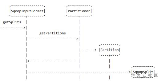

SqoopInputFormat会调用Partitioner类的getPartitions方法生成Partition列表封装到SqoopSplit中。每个Partition分片会交给一个Mapper任务执行。每个Mapper启动一个extractor线程从数据源端抽取相应的partition数据和loader线程load数据到目的端。并通过SqoopMapDataWriter进行序列化和反序列化操作。

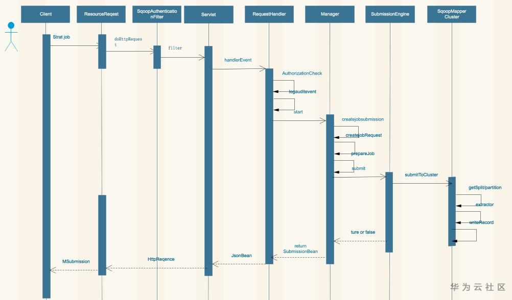

sqoop执行流程
       一个sqoop作业从客户端向服务端提交请求、发送请求、鉴权、授权、生成作业、提交作业、etl流程、返回结果的流程如下图所示:

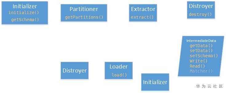

 如上图,sqoop的etl流程主要被划分为Initializer、Partitioner、Extractor、Loader、distroyer等几个环节,
 在Initializer阶段初始化资源,与数据源建立连接,获取schema信息。
 在partitioner阶段会划分数据源的数据分片。
 Extractor根据数据分片抽取数据源数据,并经过extract转换成sqoop中间格式数据。如一个mysql源的抽取代码信息
 public void extract(ExtractorContext context, LinkConfiguration linkConfig, FromJobConfiguration fromJobConfig, GenericJdbcPartition partition) {
    Schema schema = context.getSchema();  // 获取schema 信息
    Column[] schemaColumns = schema.getColumnsArray();
    try ( // 根据分片,抽取数据
      GenericJdbcExecutor executor = new GenericJdbcExecutor(linkConfig);
      PreparedStatement preparedStatement = createPreparedStatement(context, executor, partition);
      ResultSet resultSet = preparedStatement.executeQuery()
      ResultSetMetaData metaData = resultSet.getMetaData();
      int columnCount = metaData.getColumnCount();
      while (resultSet.next()) {
        Object[] array = new Object[columnCount];
        for (int i = 0; i < columnCount; i++) {
          if(resultSet.getObject(i + 1) == null) {
            array[i] = null ;
            continue;
          // check type of the column
          Column schemaColumn = schemaColumns[i];
          switch (schemaColumn.getType()) {
          // 根据不同的数据类型向中间格式进行转换
          case BLOB:
            // convert the blob to byte[]
            Blob blob = resultSet.getBlob(i + 1);
            array[i] = blob.getBytes(1, (int)blob.length());
            break;
          case DATE:
            // convert the sql date to JODA time as prescribed the Sqoop IDF spec
            array[i] = LocalDate.fromDateFields(resultSet.getDate(i + 1));
            break;
          default:
            //for anything else
            array[i] = resultSet.getObject(i + 1);
        context.getDataWriter().writeArrayRecord(array); // 写入中间数据
        rowsRead++;

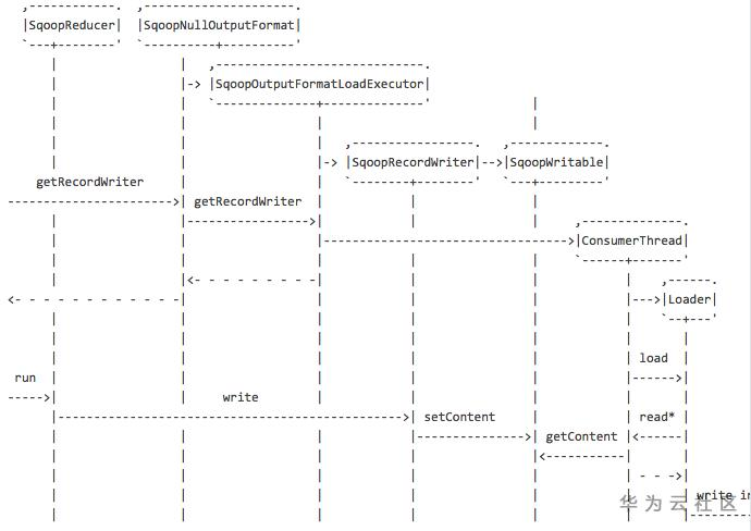

loader到hdfs的流程如下
public void load {
      public Void run() throws Exception {
        HdfsUtils.contextToConfiguration(context.getContext(), conf);
        DataReader reader = context.getDataReader();
        String directoryName = context.getString(HdfsConstants.WORK_DIRECTORY);
        String codecname = getCompressionCodecName(toJobConfig);
        // 输出是否压缩 (省略)
        String filename = directoryName + "/" + UUID.randomUUID() + getExtension(toJobConfig,codec);
          GenericHdfsWriter filewriter = getWriter(toJobConfig)
          filewriter.initialize(filepath, context.getSchema(), conf, codec);
        Object[] record;
        while ((record = reader.readArrayRecord()) != null) { // 从中间数据中读取数据,转换,写入目的源
          // char spliter = Character.valueOf(((char)toJobConfig.toJobConfig.separator));
          String spliter = toJobConfig.toJobConfig.separator;
          filewriter.write(SqoopIDFUtils.toCSV(record, context.getSchema(),   toJobConfig.toJobConfig.nullValue,spliter)); // 写入数据
          rowsWritten++;
      filewriter.destroy();
      return null;
