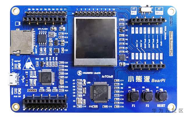

【摘要】 使用小熊派开发板,通过硬件IIC与MPU6050六轴传感器模块通信,完成相应寄存器配置,成功获取陀螺仪、加速度计数据
本贴使用小熊派开发板+MPU6050六轴传感器,获取加速度计以及陀螺仪信息。

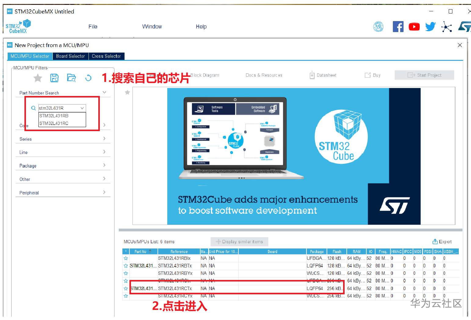

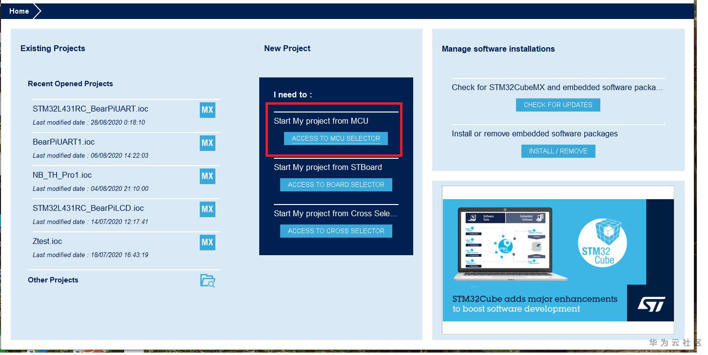

A.芯片选择
  • 打开CubeMX,进入芯片选择:
  • 选择自己的stm32芯片(即STM32L431RCT6):

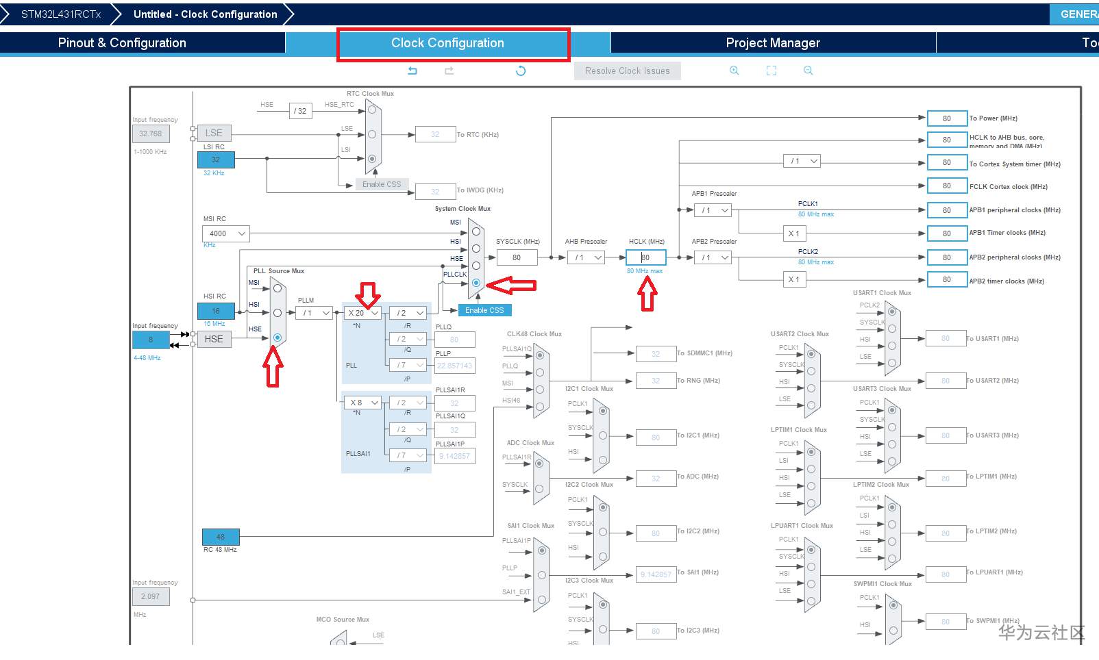

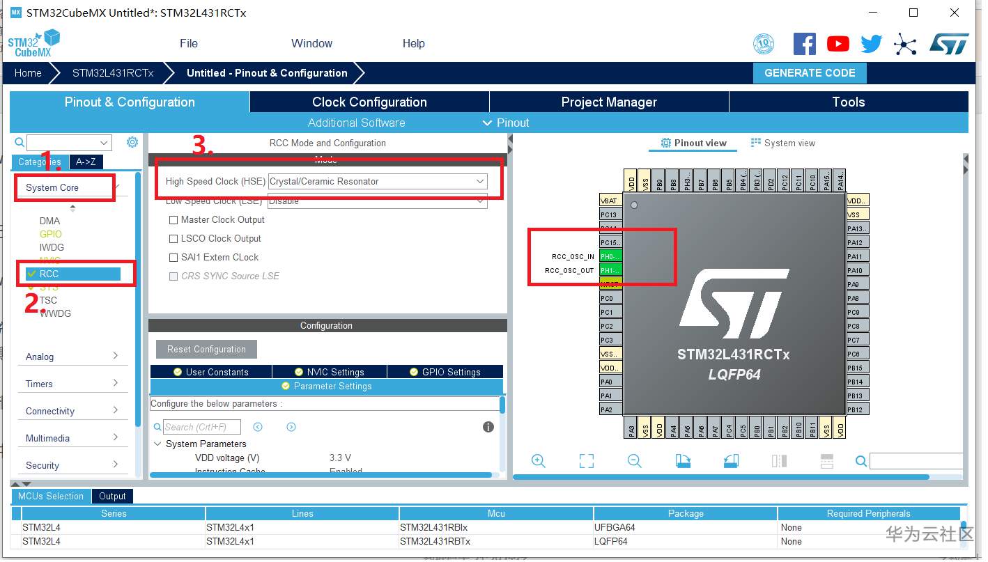

B.时钟源RCC设置
  • 更改系统时钟源
    系统时钟默认使用内部的高速时钟(HSI),选择使用HSE,时钟更精确
  • 设置外部时钟对应的端口
  • 配置时钟树
    STM32L431RCT6系统时钟最大可以为80MHz,我们配置到最大即可

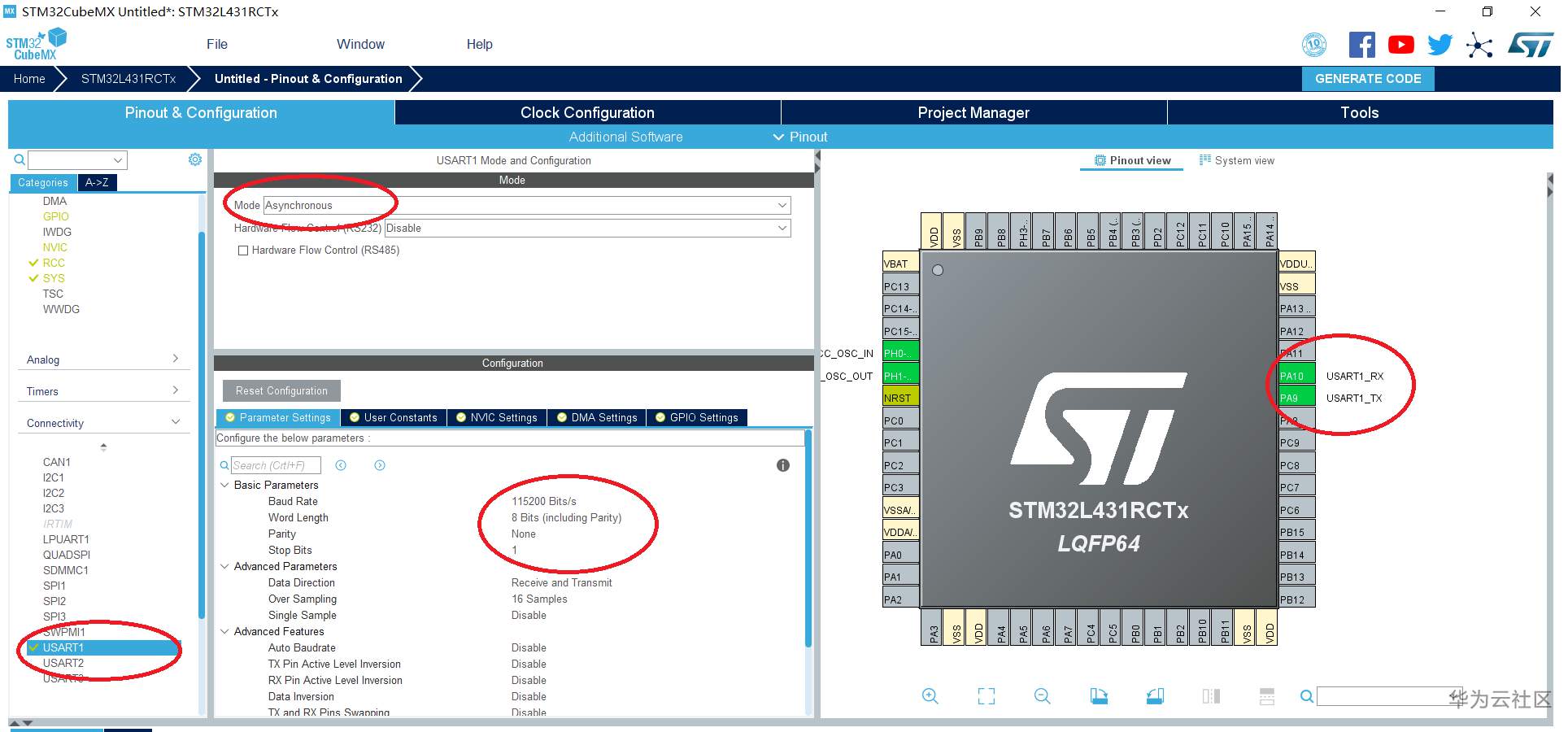

1)配置USART1
使用USART,模式为异步,波特率为115200,无硬件流控制

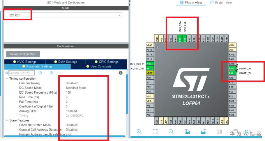

2)硬件IIC配置
IIC(Inter-Integrated Circuit)其实是IICBus简称,所以中文应该叫集成电路总线,它是一种串行通信总线,使用多主从架构
我们使用小熊派的I2C1,小熊派引出的引脚为PB7->I2C1_SDA,PB6->I2C1_SCL
其他选项我们保持默认即可

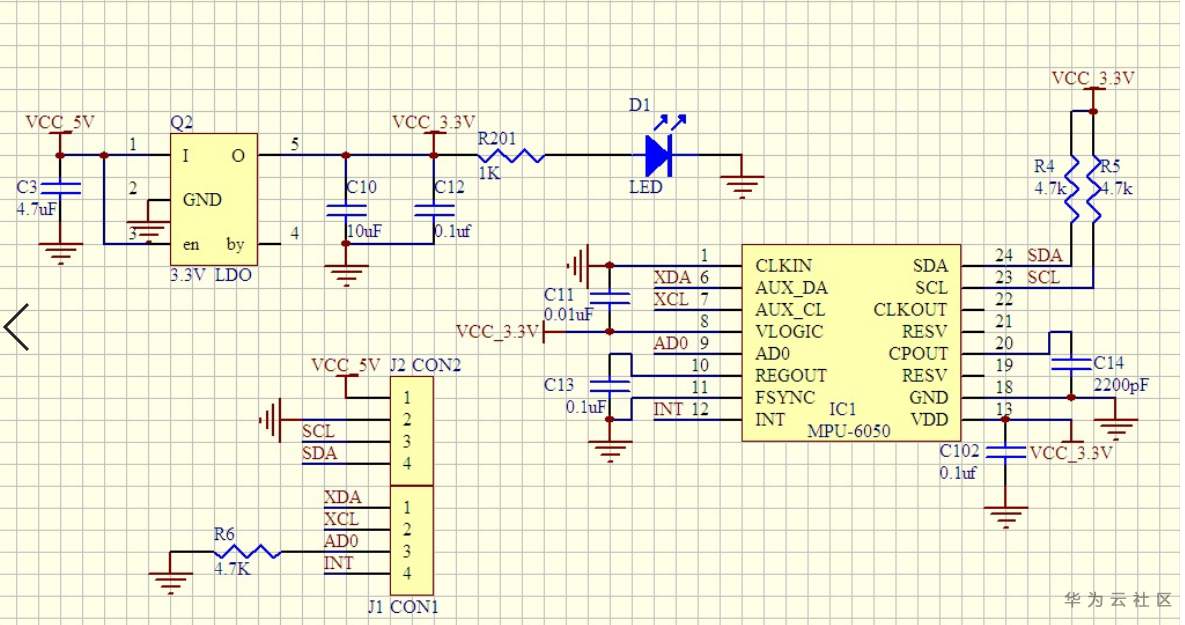

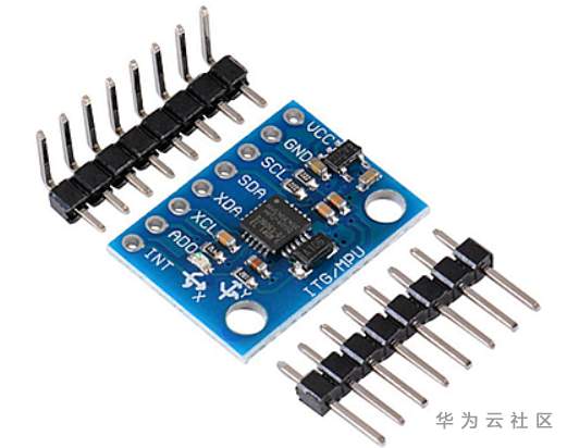

3)MPU6050模块
当然,我们还需要了解MPU6050模块的电路,更好的进行配置。当然我们也可以自主制作模块
如果AD0脚(9脚)接地,IIC地址为0X68(不包含最低位);如果AD0脚接V3.3,则IIC地址为0X69(不包含最低位).
可以看到,AD0引脚已经被拉低,所有默认IIC地址为0x68.

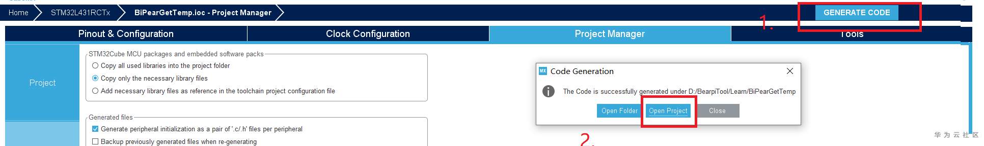

最后,生成代码就OK了

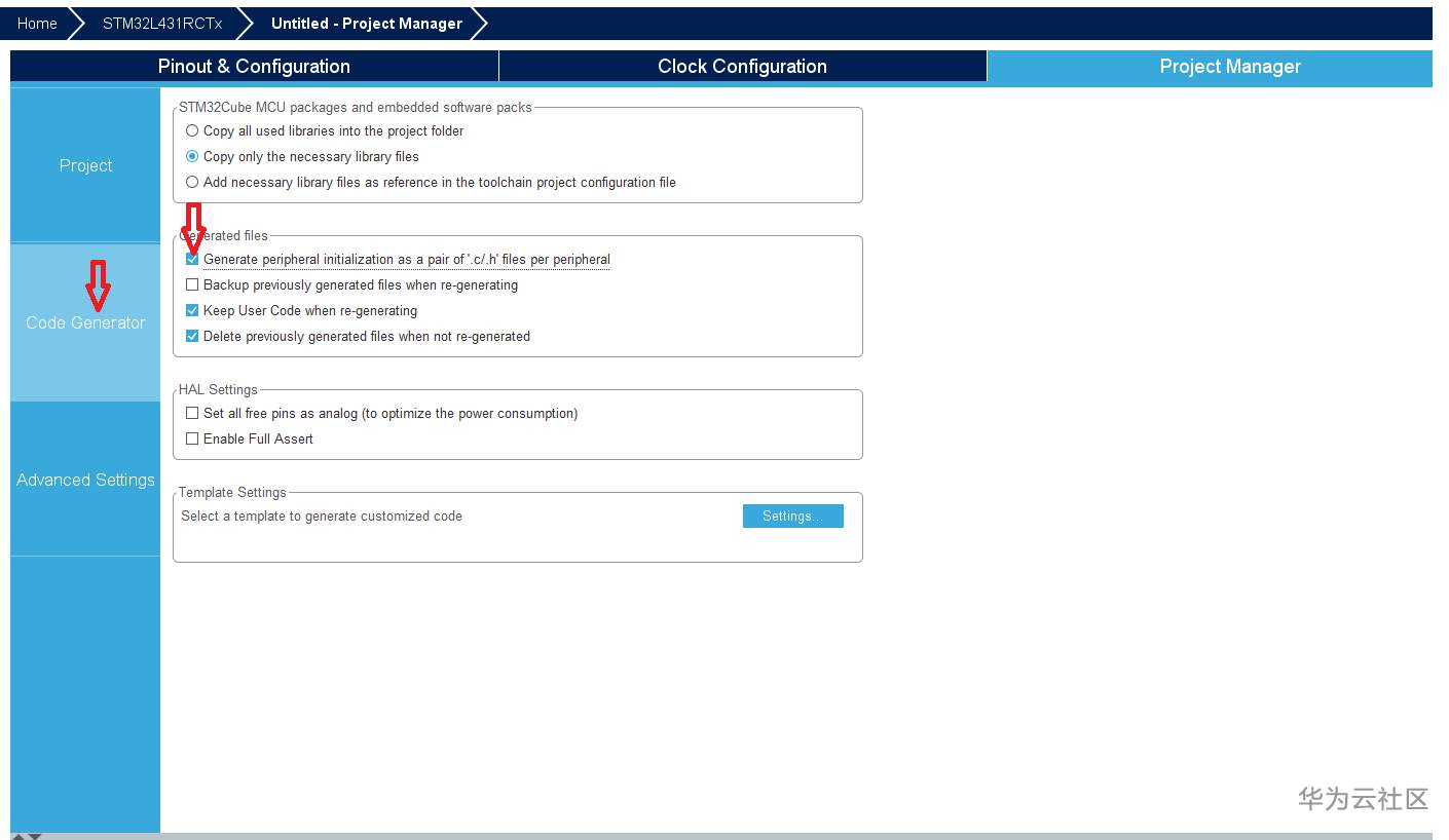

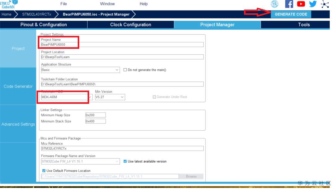

D.工程设置
一些基础的设置,包括工程名、存储位置、工程环境、工程中各个文件的组成
E.生成代码

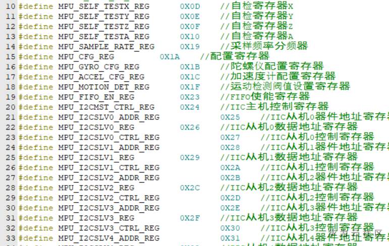

a).首先我们在mpu6050.h中宏定义相应的寄存器,方便后续使用。
因为寄存器实在太多,就没有一一列出,可以在附件中查看哦~
b).配置各个寄存器
主要的函数为:IIC读写、初始化MPU6050、设置陀螺仪和加速度计满量程、设置采样率、读取数据
代码附件中有,不一一讲解。

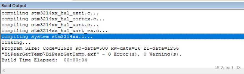

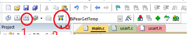

四、编译+下载
点击编译后,0 error,0 warning
小熊派连接在电脑上,代码下载到开发板

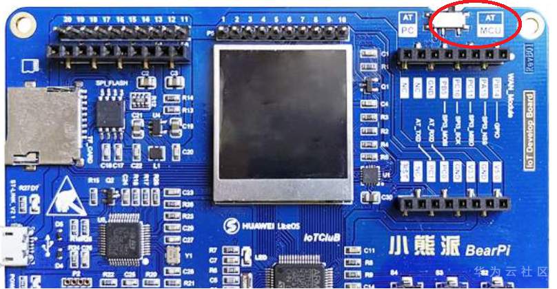

1.将小熊派串口1和电脑相连,即拨到 AT-MUC,按下复位键
