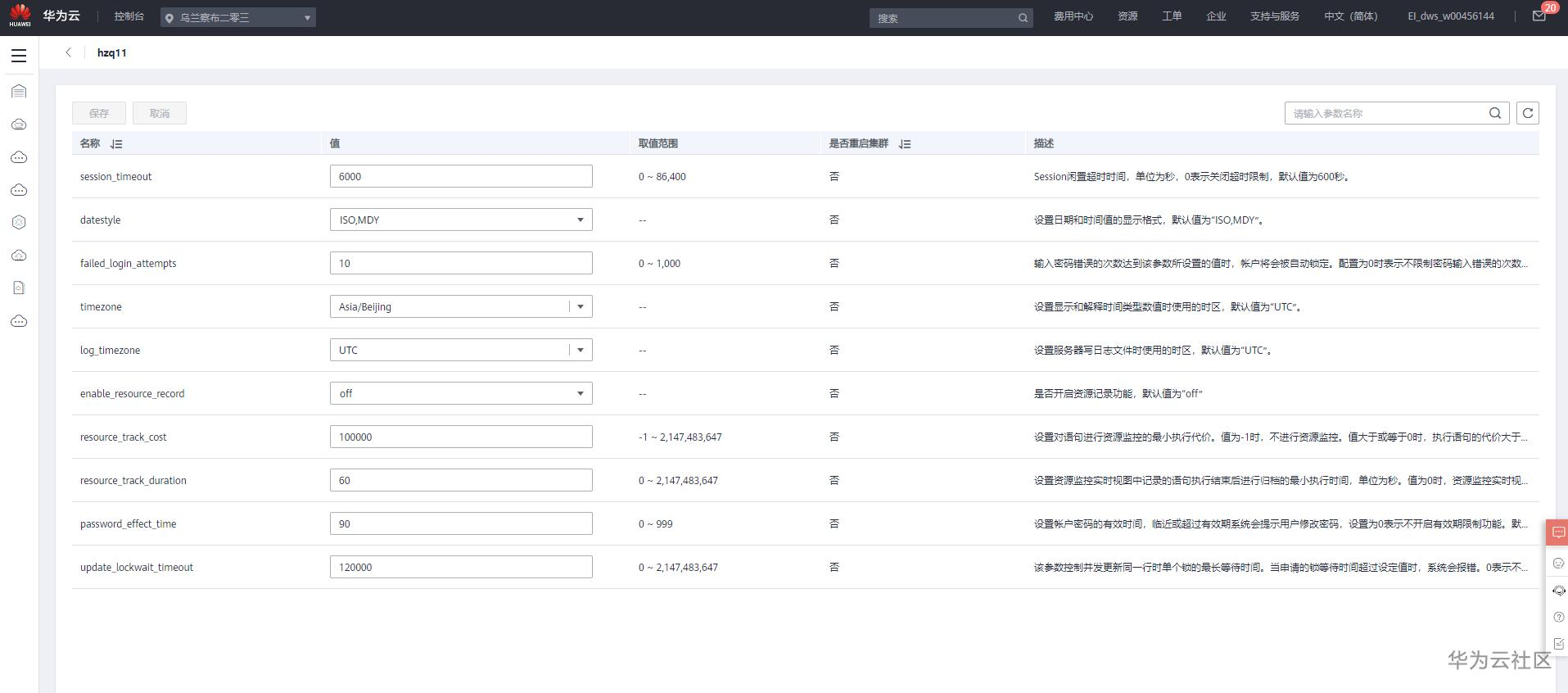

参数说明
     参数配置如图所示:
      其中,各个参数的具体含义及配置方法如下表所示:
参数名称
参数描述
默认值
session_timeout
Session闲置超时时间,单位为秒,0表示关闭超时限制。取值范围:0 ~ 86400。
600
datestyle
设置日期和时间值的显示格式。
ISO,MDY
failed_login_attempts
输入密码错误的次数达到该参数所设置的值时,帐户将会被自动锁定。配置为0时表示不限制密码输入错误的次数。取值范围:0 ~ 1000。
10
timezone
设置显示和解释时间类型数值时使用的时区。
UTC
log_timezone
设置服务器写日志文件时使用的时区。
UTC
enable_resource_record
设置是否开启资源记录功能。
当SQL语句实际执行时间大于resource_track_duration参数值(默认为60s,可自行设置)时,监控信息将会归档。
此功能开启后会引起存储空间膨胀及轻微性能影响,不用时请关闭。
说明:
  • 归档:监控信息保存在history视图,归档在info表。归档时间为三分钟,归档后history视图中的记录会被清除。
  • history视图GS_WLM_SESSION_HISTORY,对应存入info表GS_WLM_SESSION_INFO。
  • history视图GS_WLM_OPERATOR_HISTORY,对应存入info表GS_WLM_OPERATOR_INFO。
off
resource_track_cost
设置对语句进行资源监控的最小执行代价。值为-1或者执行语句代价小于10时,不进行资源监控。值大于等于0时,执行语句的代价大于等于10并且超过这个参数的设定值就会进行资源监控。
SQL语句的预估执行代价可通过执行SQL命令Explain进行查询。
此参数在集群版本1.5.0或以上有效。
100000
设置当前会话资源监控实时视图中记录的语句执行结束后进行归档的最小执行时间。
  • 值为0时,资源监控实时视图中记录的所有语句都会进行历史信息归档。
  • 值大于0时,资源监控实时视图中记录的语句的执行时间超过设定值就会进行历史信息归档。
60
password_effect_time
设置帐户密码的有效时间,临近或超过有效期系统会提示用户修改密码。
取值范围为0 ~999,单位为天。设置为0表示不开启有效期限制功能。
此参数在集群版本1.5.0或以上有效。
90
update_lockwait_timeout
该参数控制并发更新同一行时单个锁的最长等待时间。当申请的锁等待时间超过设定值时,系统会报错。0表示不等待,有锁时直接报错。默认值120000,单位为毫秒。
此参数在集群版本1.5.0或以上有效。
120000

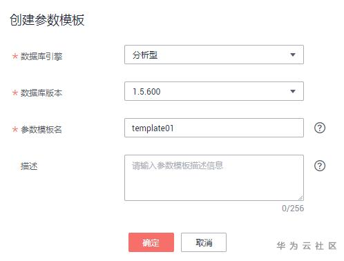

二、创建参数模板
  如果默认参数模板中的参数值无法满足业务,用户可以创建自定义参数模板,并修改其中的参数值,从而更好地适配业务。
  创建参数模板操作步骤如下:
  1. 登录GaussDB(DWS) 管理控制台。
  2. 在左侧导航栏中,单击“参数模板管理”。
  3. 单击“创建参数模板”,然后设置以下参数。
    • · “数据库引擎”:选择一个数据库引擎。
    • · “数据库版本”:选择一个数据库版本。
    • · “参数模板名”:填写新参数模板的名称。
         参数模板名称长度为4~64个字符,必须以字母开头,不区分大小写,可以包含字母、数字、中划线或者下划线,不能包含其他的特殊字符。
    • · “描述”:填写新参数模板的描述信息。此参数为可选参数。

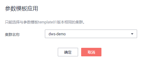

三、应用参数模板到集群
  集群创建成功后,用户可以为集群应用一个新的参数模板,将参数模板中所有参数的值应用到对应的集群中。
  应用参数模板的操作步骤如下:
  3. 选择一个目标参数模板,在“操作”列中单击“应用”。
  4. 在“参数模板应用”对话框,选择目标集群。
  5. 单击“确定”。

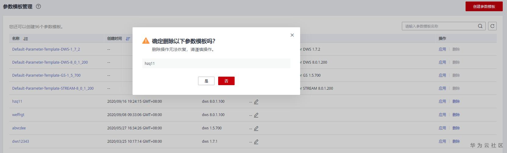

四、删除参数模板
  对于多余或者不再使用的参数模板,用户可以将其删除,但是不支持删除默认参数模板。成功删除的参数模板无法恢复,请用户谨慎操作。
  3. 在待删除的参数模板右侧操作列,单击“删除”。
  4. 在弹出的对话框,单击“是”。
