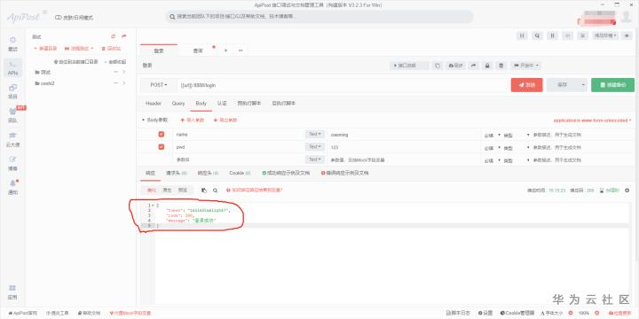

一、首先是单纯object格式key值获取

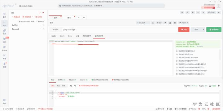

获取图中的token的值,首先这是一个响应值,也就是response,再接着他是json,然后是json里面的token,所以定位这个token就是response.json.token.
这里定义设置一个环境变量方法,apt.variales.set(),我们在方法里面,设置变量名,和定位变量值。apt.variables.set("iid", response.json.token);
这些定义好之后我们直接引用变量名就可以了。引用方法{{变量名}}

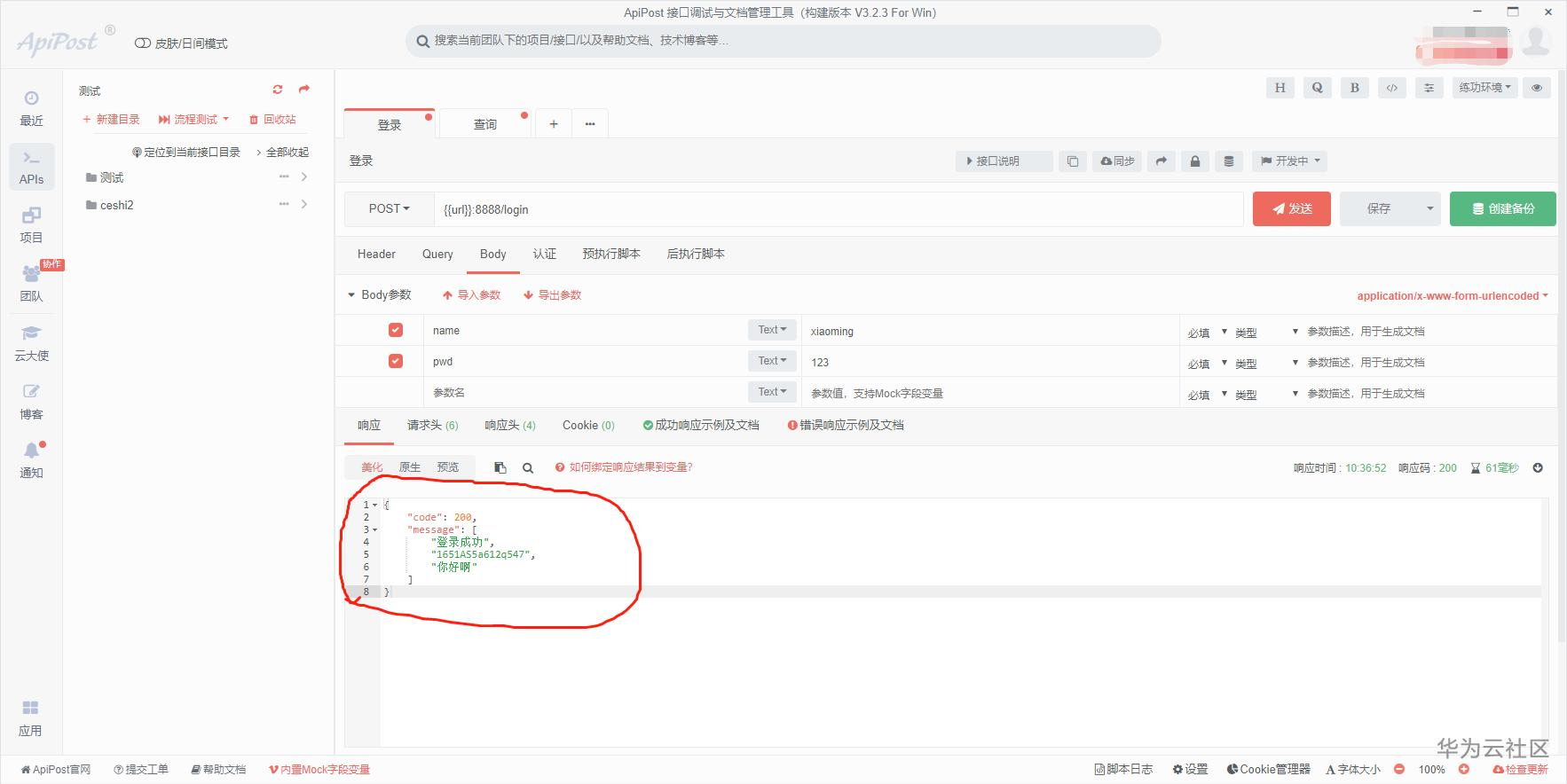

二、value格式object和array组合获取json值

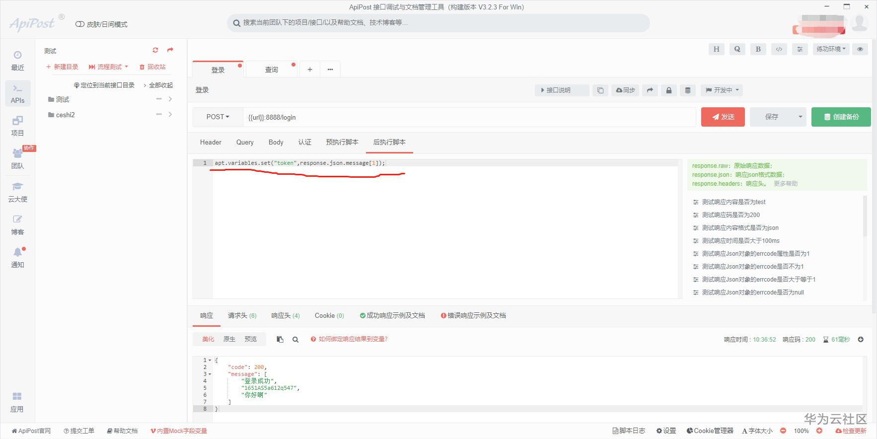

还是先object格式获取key值的思路,它是一个响应值response,json格式里面的一个值,但是这个值现在数组里面,数组获取值的方法为数组名值的位置,数组的位置标识从0开始的,所以我们需要的值在1,定位这个值就是response.json.message[1]
调用环境参数
