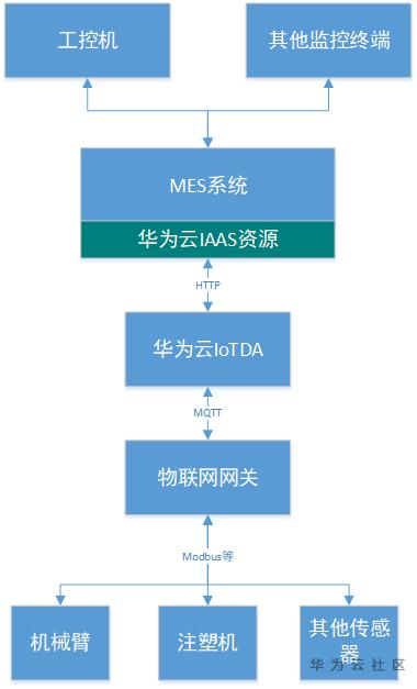

图中说明:
机械臂、注塑机通过Modbus等协议接入物联网网关,物联网网关通过MQTT协议接入华为云IoTDA,物联网网关实现了传感器协议和MQTT协议的转换;
物联网网关通过标准的MQTT协议,通过华为IoTDA提供设备注册、上报数据、下发指令等接口实现与云端通讯。
MES系统基于华为云ECS、RDS等IAAS层资源部署构建,与华为云IoTDA通过HTTPS协议通讯,进而为工控机和其他监控终端提供数据。

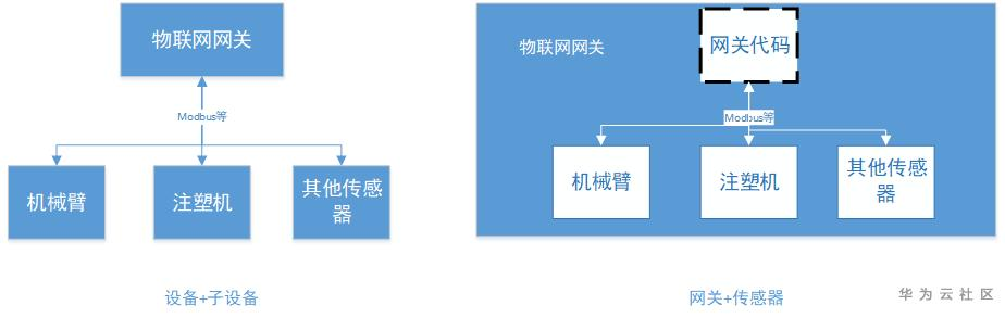

为避免传感器上报数据频次过高导致MES系统线程和内存消耗过大,物联网网关对传感器的数据进行了“缓存”,收集够适当大小的数据后一次上报到云端。因此在设备接入时,物联网网关+传感器的接入未采用IoTDA经典的设备+子设备的结构,而是将物联网网关和传感器“捆”在一起,下面说明一下。
在“设备+子设备”结构中,IoTDA可以分别感知到网关和子设备,并且可以分别给网关和子设备定向下发指令,每个子设备都有一个IoTDA分配的deviceId作为身份标志。并且每个设备都有一个匹配的产品模型。
而伙伴A采用的方案“物联网网关+传感器”中,IoTDA只能感知到网关,感知不到子设备,IoTDA只能给网关下发指令,如果需要给子设备下发指令,则需要网关收到指令后判断该指令是下发给哪个子设备的。 在该方案中,只有网关有匹配的产品模型。
从IoTDA感知设备的角度,两者的不同大致是如下面两图
由于每个传感器的上报的数据和接收的指令中定义的字段不通,为了便于区分,定义网关的产品模型时,伙伴A将每种传感器的功能抽象成一个服务,不同传感器的指令定义到不同服务中,这样当网关收到一个指令,就能够判断出来这个指令是给网关还是给指定的传感器的了。
