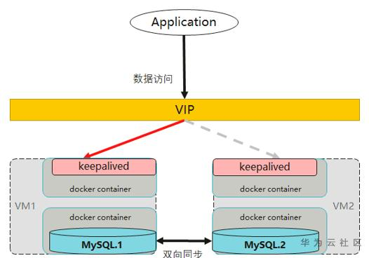

架构
首先,本系统以 MySQL 作为主要的数据存储部件。整一个是典型的微服务架构(SpringBoot + SpringCloud),持久层则采用了如下几个组件:
  • mybatis,实现 SQL <-> Method 的映射
  • hikaricp,实现数据库连接池
  • mariadb-java-client,实现 JDBC 驱动
在 MySQL 服务端部分,后端采用了双主架构,前端以 keepalived 结合浮动IP(VIP)做一层高可用。如下:
说明
  • MySQL 部署两台实例,设定为互为主备的关系。
  • 为每台 MySQL 实例部署一个 keepalived 进程,由 keepalived 提供 VIP 高可用的故障切换。
实际上,keepalived 和 MySQL 都实现了容器化,而 VIP 端口则映射到 VM 上的 nodePort 服务端口上。
  • 业务服务一律使用 VIP 进行数据库访问。
Keepalived 是基于 VRRP 协议实现了路由层转换的,在同一时刻,VIP 只会指向其中的一个虚拟机(master)。当主节点发生故障时,其他的 keepalived 会检测到问题并重新选举出新的 master,此后 VIP 将切换到另一个可用的 MySQL 实例节点上。这样一来,MySQL 数据库就拥有了基础的高可用能力。
另外一点,Keepalived 还会对 MySQL 实例进行定时的健康检查,一旦发现 MySQL 实例不可用会将自身进程杀死,进而再触发 VIP 的切换动作。

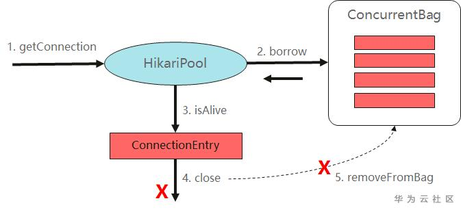

getConnection() 方法展示了获取连接的整个流程,其中 connectionBag 是用于存放连接对象的容器对象。如果从 connectionBag 获得的连接不再满足存活条件,那么会将其手动关闭,代码如下:
   void closeConnection(final PoolEntry poolEntry, final String closureReason)
      //移除连接对象
      if (connectionBag.remove(poolEntry)) {
         final Connection connection = poolEntry.close();
		 //异步关闭连接
         closeConnectionExecutor.execute(() -> {
            quietlyCloseConnection(connection, closureReason);
			//由于可用连接变少,将触发填充连接池的任务
            if (poolState == POOL_NORMAL) {
               fillPool();
注意到,只有当连接满足下面条件中的其中一个时,会被执行 close。
  • isMarkedEvicted() 的返回结果是 true,即标记为清除
如果连接存活时间超出最大生存时间(maxLifeTime),或者距离上一次使用超过了idleTimeout,会被定时任务标记为清除状态,清除状态的连接在获取的时候才真正 close。
  • 500ms 内没有被使用,且连接已经不再存活,即 isConnectionAlive() 返回 false

到这里,我们已经将应用获得连接的代码大致梳理了一遍,整个过程如下图所示:
从执行逻辑上看,连接池的处理并没有问题,相反其在许多细节上都考虑到位了。在对非存活连接执行 close 时,同样调用了 removeFromBag 动作将其从连接池中移除,因此也不应该存在僵尸连接对象的问题。
那么,我们之前的推测应该就是错误的!

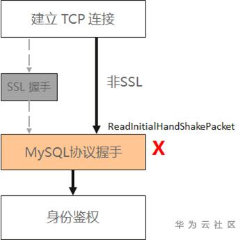

简而言之,上面的线程刚好处于建链的一个过程态,关于 mariadb 驱动和 MySQL 建链的过程大致如下:
MySQL 建链首先是建立 TCP 连接(三次握手),客户端会读取 MySQL 协议的一个初始化握手消息包,内部包含 MySQL 版本号,鉴权算法等等信息,之后再进入身份鉴权的环节。
这里的问题就在于 ReadInitialHandShakePacket 初始化(读取握手消息包)一直处于 socket read 的一个状态。
如果此时 MySQL 远端主机故障了,那么该操作就会一直卡住。而此时的连接虽然已经建立(处于 ESTABLISHED 状态),但却一直没能完成协议握手和后面的身份鉴权流程,即该连接只能算一个半成品(无法进入 hikariCP 连接池的列表中)。从故障服务的 DEBUG 日志也可以看到,连接池持续是没有可用连接的,如下:

另一个需要解释的问题则是,这样一个 socket read 操作的阻塞是否就造成了整个连接池的阻塞呢?
经过代码走读,我们再次梳理了 hikariCP 建立连接的一个流程,其中涉及到几个模块:
  • HikariPool,连接池实例,由该对象连接的获取、释放以及连接的维护。
  • ConnectionBag,连接对象容器,存放当前的连接对象列表,用于提供可用连接。
  • AddConnectionExecutor,添加连接的执行器,命名如 “HikariPool-1 connection adder”,是一个单线程的线程池。
  • PoolEntryCreator,添加连接的任务,实现创建连接的具体逻辑。
  • HouseKeeper,内部定时器,用于实现连接的超时淘汰、连接池的补充等工作。
HouseKeeper 在连接池初始化后的 100ms 触发执行,其调用 fillPool() 方法完成连接池的填充,例如 min-idle 是10,那么初始化就会创建10个连接。ConnectionBag 维护了当前连接对象的列表,该模块还维护了请求连接者(waiters)的一个计数器,用于评估当前连接数的需求。
其中,borrow 方法的逻辑如下:
 public T borrow(long timeout, final TimeUnit timeUnit) throws InterruptedException
      // 尝试从 thread-local 中获取
      final List<Object> list = threadList.get();
      for (int i = list.size() - 1; i >= 0; i--) {
      // 计算当前等待请求的任务
      final int waiting = waiters.incrementAndGet();
      try {
         for (T bagEntry : sharedList) {
            if (bagEntry.compareAndSet(STATE_NOT_IN_USE, STATE_IN_USE)) {
               //如果获得了可用连接,会触发填充任务
               if (waiting > 1) {
                  listener.addBagItem(waiting - 1);
               return bagEntry;
		 //没有可用连接,先触发填充任务
         listener.addBagItem(waiting);
		 //在指定时间内等待可用连接进入
         timeout = timeUnit.toNanos(timeout);
         do {
            final long start = currentTime();
            final T bagEntry = handoffQueue.poll(timeout, NANOSECONDS);
            if (bagEntry == null || bagEntry.compareAndSet(STATE_NOT_IN_USE, STATE_IN_USE)) {
               return bagEntry;
            timeout -= elapsedNanos(start);
         } while (timeout > 10_000);
         return null;
      finally {
         waiters.decrementAndGet();
注意到,无论是有没有可用连接,该方法都会触发一个 listener.addBagItem() 方法,HikariPool 对该接口的实现如下:

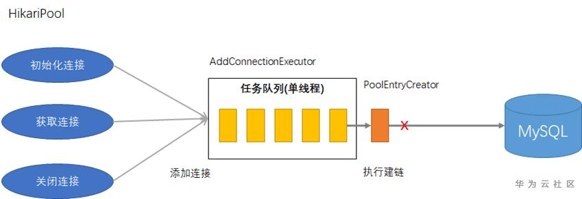

  由此可见,AddConnectionExecutor 采用了单线程的设计,当产生新连接需求时,会异步触发 PoolEntryCreator 任务进行补充。其中 PoolEntryCreator. createPoolEntry() 会完成 MySQL 驱动连接建立的所有事情,而我们的情况则恰恰是 MySQL 建链过程产生了永久性阻塞。因此无论后面怎么获取连接,新来的建链任务都会一直排队等待,这便导致了业务上一直没有连接可用。
下面这个图说明了 hikariCP 的建链过程:
好了,让我们在回顾一下前面关于可靠性测试的场景:
首先,MySQL 主实例发生故障,而紧接着 hikariCP 则检测到了坏的连接(connection is dead)并将其释放,在释放关闭连接的同时又发现连接数需要补充,进而立即触发了新的建链请求。
而问题就刚好出在这一次建链请求上,TCP 握手的部分是成功了(客户端和 MySQL VM 上 nodePort 完成连接),但在接下来由于当前的 MySQL 容器已经停止(此时 VIP 也切换到了另一台 MySQL 实例上),因此客户端再也无法获得原 MySQL 实例的握手包响应(该握手属于MySQL应用层的协议),此时便陷入了长时间的阻塞式 socketRead 操作。而建链请求任务恰恰好采用了单线程运作,进一步则导致了所有业务的阻塞。

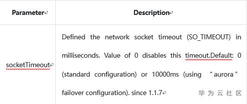

查阅了 mariadb-java-client 官方文档后,发现可以在 JDBC URL 中指定网络IO 的超时参数,如下:
如描述所说的,socketTimeout 可以设置 socket 的 SO_TIMEOUT 属性,从而达到控制超时时间的目的。默认是 0,即不超时。
我们在 MySQL JDBC URL 中加入了相关的参数,如下:
spring.datasource.url=jdbc:mysql://10.0.71.13:33052/appdb?socketTimeout=60000&connectTimeout=30000&serverTimezone=UTC
此后对 MySQL 可靠性场景进行多次验证,发现连接挂死的现象已经不再出现,此时问题得到解决。
