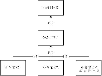

1      NTP时间同步机制
配置外部NTP服务器,其实只是给主OMS配置了一个NTP服务器,主OMS节点与NTP服务器的时间同步FIM有专门的脚本在管理,这是个常驻的脚本
/opt/huawei/Bigdata/OMSV100R001C00x8664/workspace/ha/module/harm/plugin/script/ntp_tickadj.sh
这个脚本首先会截取/etc/ntp.conf中配置的第一个ip,第一个异常或无法同步时间则会取第二个ip 作为外部时钟源同步时间,如果没有配置外部时钟源,FIM默认用的是主OMS节点的时间与本地NTP服务器同步时间。
集群内的其他节点同步时间,是将主OMS节点作为ntp服务器同步时间的,NTP服务器IP地址为OMS节点的om_float_ip。
