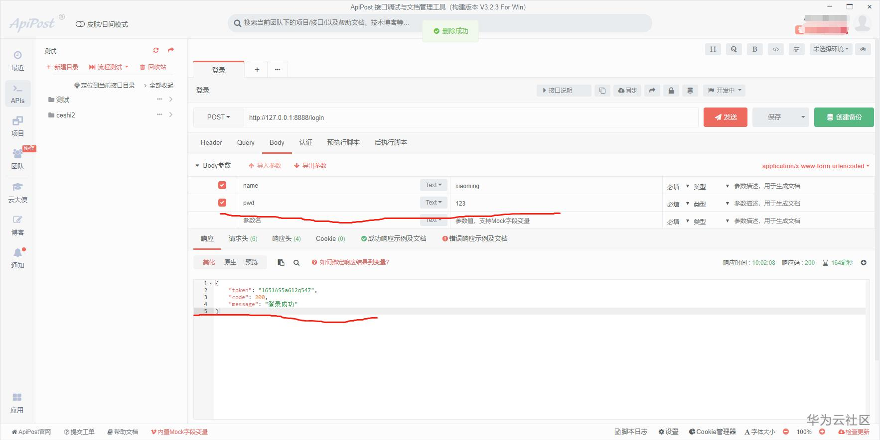

apipost可以进行接口的功能测试和业务逻辑测试,除此之外还有强大的接口文档生成功能。

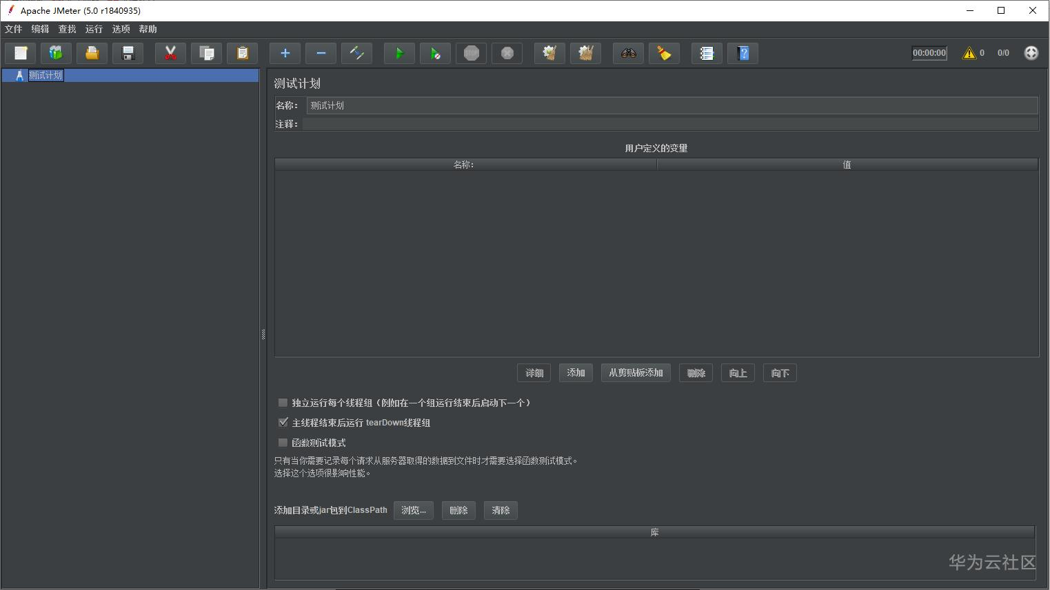

jmeter强大的接口性能测试功能
