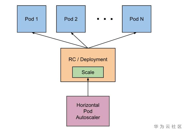

Pod 水平自动扩缩特性由 Kubernetes API 资源和控制器实现,控制器会周期性的调整副本控制器或 Deployment 中的副本数量,以使得 Pod 的平均 CPU 利用率与用户所设定的目标值匹配。Pod 水平自动扩缩器的实现是一个控制回路,由控制器管理器构成。每个周期内(默认是15s),控制器管理器根据每个 HorizontalPodAutoscaler 定义中指定的指标查询资源利用率,然后控制器管理器从资源度量指标 API(按 Pod 统计的资源用量)和自定义度量指标 API(其他指标)获取度量值,根据伸缩算法,实现动态水平扩缩容。
HPA扩缩容按照Pod 水平自动扩缩算法如下:
desiredReplicas = ceil[currentReplicas * ( currentMetricValue / desiredMetricValue )]
期望副本数 = ceil[当前副本数 * (当前指标 / 期望指标)]

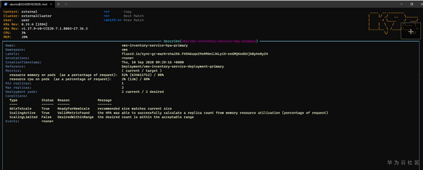

用户反馈设置CPU和内存的HPA阈值为80%,但是某些POD在并未达到80%时发生了扩容,并且长时间未缩容,截图如下:
问题分析:
从用户的截图看到记录如上:
ScalingActive   True  validMetricFound the HPA was able to successfully calculate ……………
ScalingLimited  False  DesireWithinRange the desire count is within the acceptable range
看到最后一条信息副本数变化为False,期望的副本数在可接受范围内,不工作了
定位思路:
未缩容策略中对应的服务指标如下:
当前指标:52%,期望指标:80%,当前副本数:2
伸缩目标: (52% / 80% * 2)=1.3向上取整为2,即当前值为2,伸缩最终副本数目标还是2,所以未触发扩缩容,也印证了日志报错:ScalingLimited  False  DesireWithinRange the desire count is within the acceptable range
用户扩缩容成功的实例:
当前指标:53%,期望指标:80%,当前副本数:3
缩容目标: (53% / 80% * 3)=1.9 向上取整为2所以缩容了
