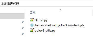

1      本地代码介绍
本地代码结构如下:
其中demo.py是推理入口脚本,demo.py调用了yolov3_utils.py中的方法。frozen_darknet_yolov3_model2.pb是需要导入的模型文件。

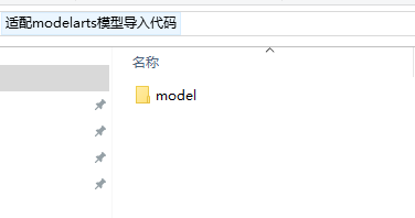

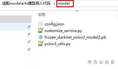

2  Modelarts推理代码结构
适配模型导入后的代码结构如下
l  所有的文件需要保存在model的目录下,然后上传到obs
l  config.json用于定义容器的执行环境与依赖的python包。
l  demo.py变为了customize_service.py

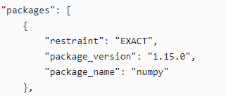

config.json主要功能是定义模型运行环境信息,例如如果我推理代码使用了numpy的版本是1.15.0可以在配置文件中添加如下内容。

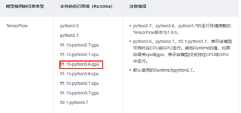

Runtime字段指定了是否使用带cuda的docker环境,如果模型是基于python 3.6 tensorflow 1.13 gpu环境构建的,这个时候runtime字段就要选择

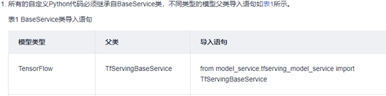

参考文档 https://support.huaweicloud.cn/engineers-modelarts/modelarts_23_0093.html
首先自定义的代码需要继承一个固定的类,这个和框架有关,例如我当前使用的tensorflow框架,那么我需要继承的类是
在代码中实际上这样体现,我创建了一个新的类,类名为 Yolov3Service()这个类名随便起,只要是你继承了TfServingBaseService这个类,框架就知道了你这个类下面的方法就是你自己定义的方法。运行时,框架能够调用到你的方法。

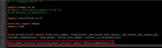

3.3.1        依赖包导入
customize_service.py相比demo.py,依赖包增加导入红框中的内容

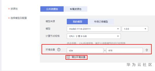

入参由tf.app.flags.FLAGS变为通过环境变量获取,例如demo.py里面通过
进行动态参数的传递而customize_service.py通过如下方式进行入参的解析。
此环境变量在模型部署时传入
当然这些传参也可以硬编码

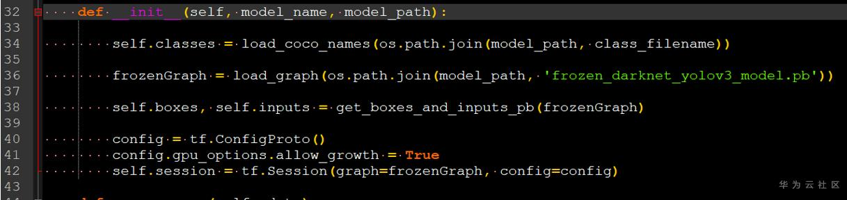

3.3.2        __init__编写

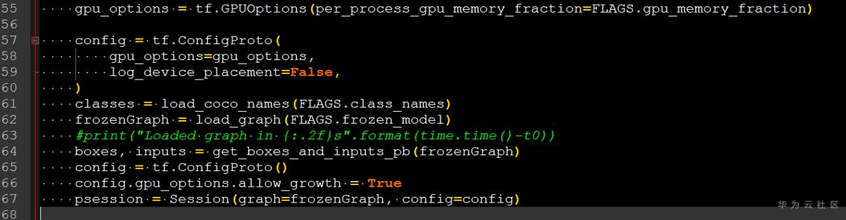

Demo.py中初始化模型逻辑如下
customize_service.py迁移后的代码为
Demo.py 55行到60行被简化为tf.ConfigProto(),因为云上一个模型占用一个GPU,所以不需要设置gpu显存使用率。
Demo.py 67行对应customize_service.py 43行,session被保存起来,因为线上推理服务需要重复的使用
customize_service.py 36行通过model_path和model_filename,对于模型文件进行加载。为什么要进行路径拼接,请参考3.1章节

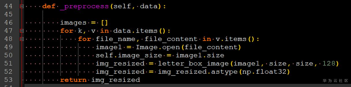

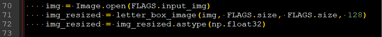

3.3.3       _preprocess编写
Demo.py里面对于图片进行了resize
和读取本地文件不同,_preprocess收到的是一个data数组,里面存的是图片的信息。所以这里要对于每一个元素进行遍历。这次这么做的好处就是支持带batchsize的推理,一次可以传入多张图片。

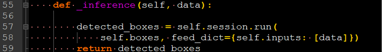

3.3.4        _inference编写
Demo.py里面直接调用了session对文件进行了推理

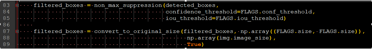

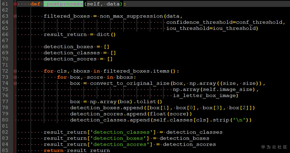

3.3.5        _postprocess编写
Demo.py里面
进行了非极大值抑制,然后将推理获得的坐标等比例扩大为原始尺寸。

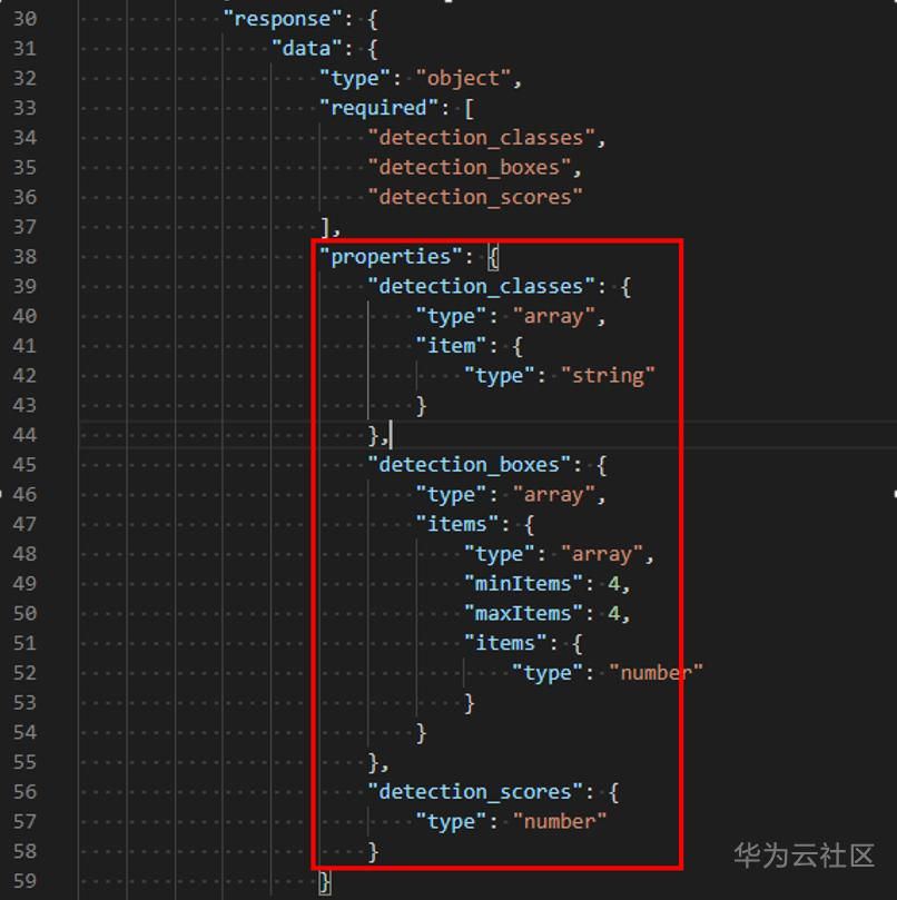

对应customize_service.py的63行和74行。这里的代码比较多,是因为要将返回值构建成config.json定义的结构。
