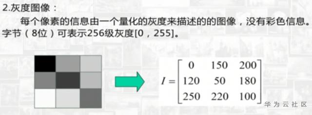

灰度:也是黑白,没有彩色,但有过渡。就像我们看以前的黑白故事片,虽然是黑白,但有足够细腻的轮廓和层次,美女也是很动人的美女。

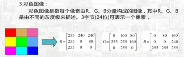

彩色:用三个分量(RGB)来混合表达出一个颜色

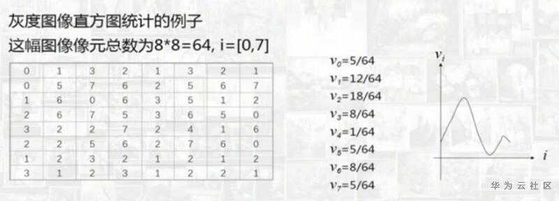

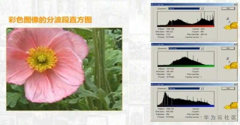

灰度直方图是图像的一个重要特征,它的概念还是比较简单的,就是灰度级出现的频率(在所有灰度级中出现的次数比例)和灰度级的关系图。如果是彩色图像,则可以按3个颜色分量分别计算灰度直方图。

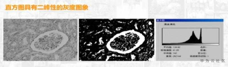

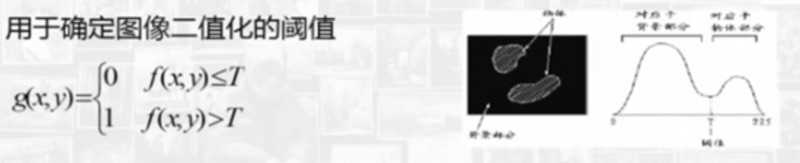

可以用于图像二值化的阈值的确定,确定阈值之后,可以将图像简化为二值图像,也就是黑白图像。小于等于这个阈值的灰度,转换为0,而大于这个阈值的灰度,转换为1.
阈值怎么确定呢?如果直方图曲线有2个波峰,1个波谷的话,那个波谷所在的点对应的灰度值就是阈值。为什么这个点是阈值,原理是什么?没有说,我也不明白。看这这个波形图随便想象一下,如果是爬山的话,这个波谷,很像是一个垭口,垭口是一个比较特殊的位置点,一般上了垭口,你可以歇一口气,休息一会;垭口的风会很大;而且如果你翻过了垭口,你才能看到新的景象,而没到垭口之前,你是看不到的。
如果是彩色图像的化,这么简化却没有说,需要琢磨一下
上图就是将灰度图转换为黑白二值图的一个例子。

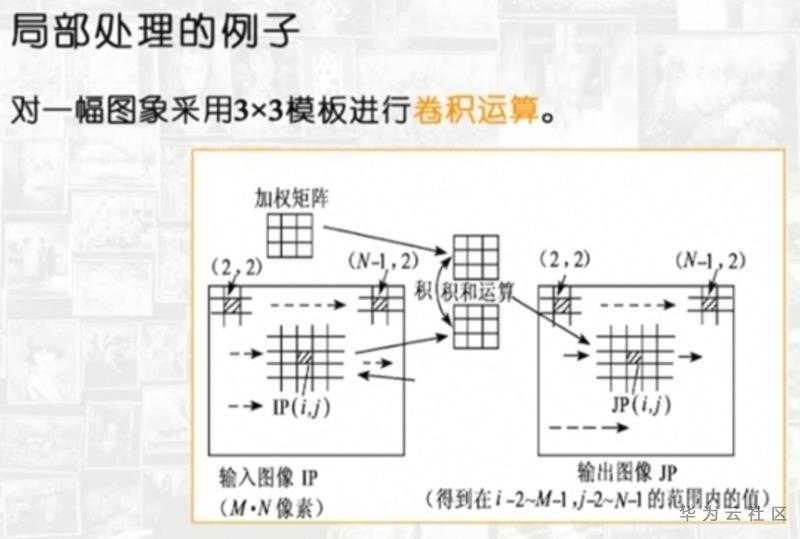

邻域、局部处理。每个像素点需要关联到自己前后左右的邻居点结合起来处理。

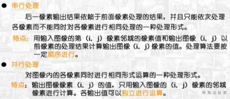

串口处理、并行处理;显然并行处理的机制有效率上的优势

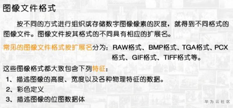

然后按照不同的方式存储或组织图像像素的灰度,就得到了我们经常说的图片格式。
RAW格式是连图像尺寸大小自己都不知道的,需要配合信息头来处理。
BMP格式,终于到了最熟悉的格式,但又不知道说什么,其实我对它并不熟悉,以为对它熟悉最终发现是一种错觉

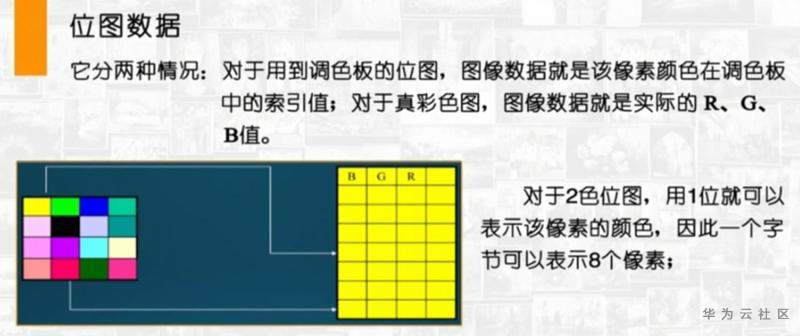

BMP里面有一个调色板的概念,大致意思是说,当颜色色彩不那么丰富的时候,将每种颜色在调试板上标识出来(颜色枚举),每个像素表明自己是第几个颜色就可以了。
这样比较节省空间,可以用于2色-256色的图片。但对于颜色丰富(真彩色)的图片,就不用调色版了。
