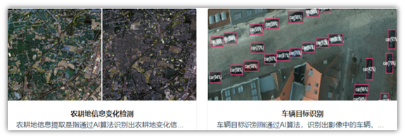

然后后期还有各类AI处理,比如自动识别地球自拍照里面的:汽车,建筑物,湖泊,农林耕草等各类AI场景。

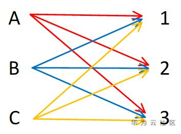

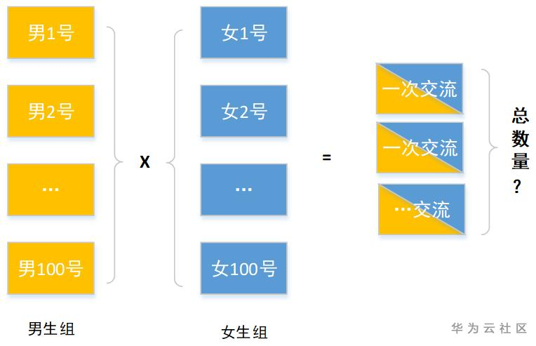

咱们以相亲为例(男生组100个人,女生组也是100人),将 “1男1女的一次交流”,作为一个“处理单元”,求总共需要多少一对一交流。
Ø  笛卡尔并发
那么最常见的“交流环节”当然就是两两交流啦。每个人和任意一位异性交流一次,这样一共需要进行 100 * 100 = 10000 场的对话交流。即 N * M 次交流,我们称 笛卡尔式。

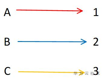

Ø  递进式并发
有时候,主持人决定,只有编号相等的异性,才能进行一次交流。也就是男1号对女1号,只能这样匹配。这样一共需要进行 100 * 1 = 100 场的对话交流。即 N * 1 次交流,我们称 递进式。

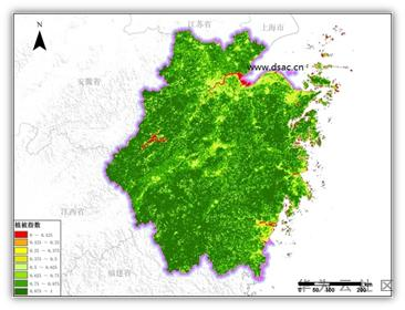

Ø  拍植物长得怎么样的传感器。(NDVI,学名:归一化植被指数)。
每个月拍一张的话,一年有12张图片。
根据这12张图,可以算出全年的:(1)平均植被 / (2)最秃程度 / (3)最茂盛程度。

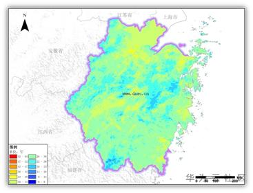

每个月拍一张,一年有12张图片。
根据这12张图,可以算出全年的:(1)平均温度 / (2)最高温度 / (3)最低温度

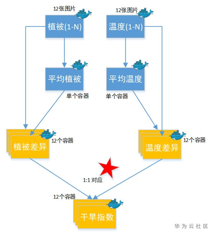

OK,那当前咱们有12植被 + 12温度 = 24张图片。
开始花式并发的影像流程处理:比如算一算 干旱指数。
上图*号处,即步进式并发(流程指最后一步):要求1月份的植被照片,要和1月份的温度照片,一起计算。 然后2月的温植一起算。大家一起递进,如此进行并发。
  好理解不,有点像男1号和女1号,然后按此顺序,大家组队完成任务这样子。

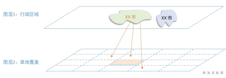

3.3.2        笛卡尔式并发
场景介绍:两个图层做相交查询。
例如,查询每个市的绿地覆盖情况。这个时候,就需要每个市,和其相交的瓦片层做关联查询。
这种情况下,就会有两两匹配执行计算的操作。
