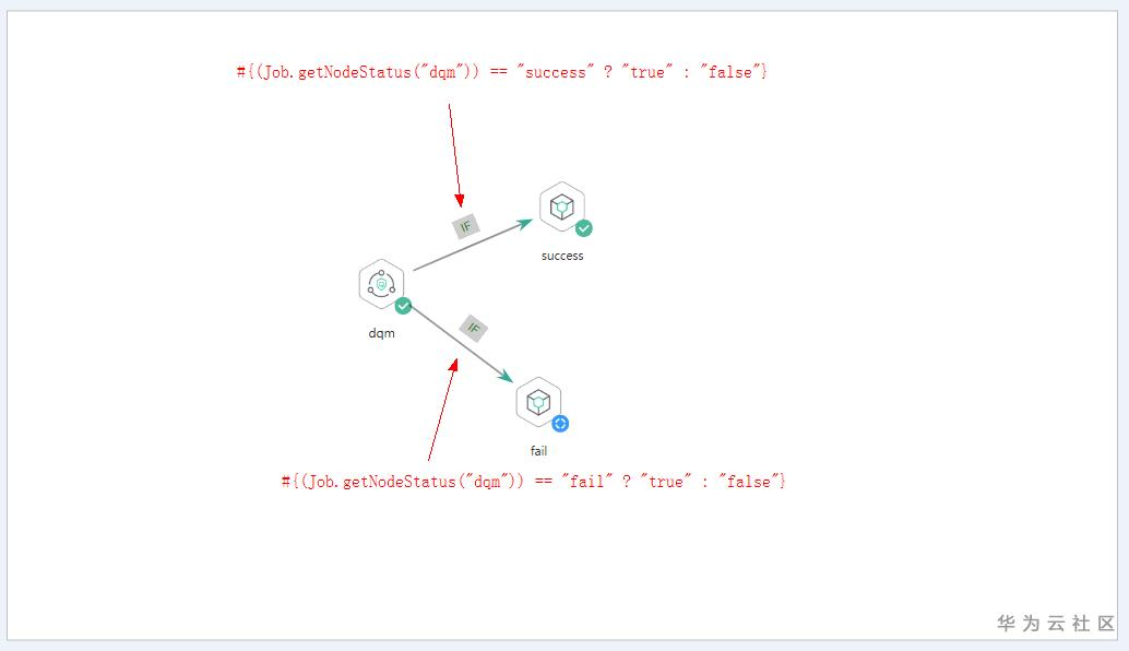

【场景】根据前一个节点是否执行成功,决定执行哪一个IF条件分支
                                                                            图1--- Demo场景
此Demo中使用的EL表达式为#{Job.getNodeStatus("node_name")},这个表达式的作用为获取指定节点的执行状态,将括号中的node_name替换为具体的节点名称即可。当前该表达式只有两个返回值,success或者fail。如上图所示,当dqm这个节点执行结果为success的时候,执行上面的分支,当dqm这个节点执行结果为fail的时候,执行下面的分支。对应的EL表达式写法已经用红字在图1中标出。

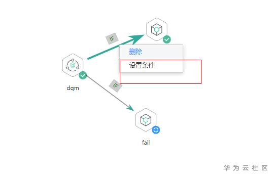

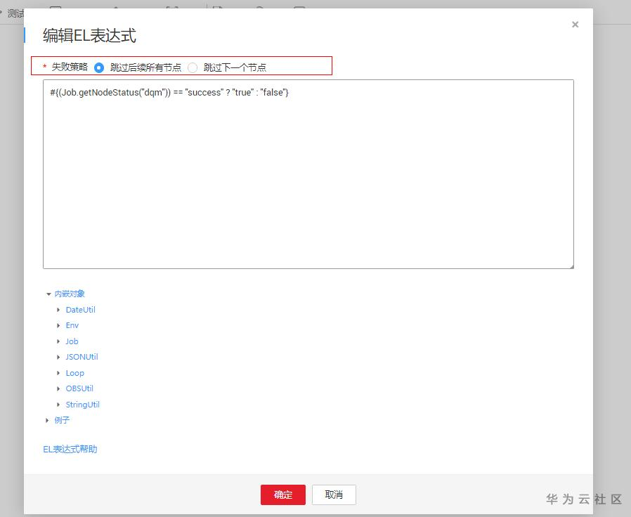

A1:右键点击一条连线,点击设置条件打开Condition编辑窗口(图2)。每一个条件分支都需要填写IF条件,当且仅当IF条件为true的时候,会执行后续节点,否则,后续节点将被跳过。从上图1中可以看到,每一个IF条件表达式都是一个三元表达式,当三元表达式结果为true的时候,才会执行IF条件后面的节点;否则后续节点将被跳过,此处我们支持选择仅跳过相邻的下一个节点,或者跳过该IF分支后续所有节点(图3)。
                            图 2 ---- IF条件入口
                                                                                                 图 3 ---- IF条件编辑框
