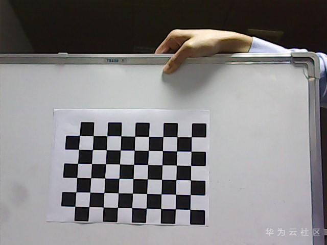

准备图片

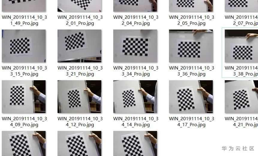

使用摄像头拍下定标板:(拍30张左右就可以了)

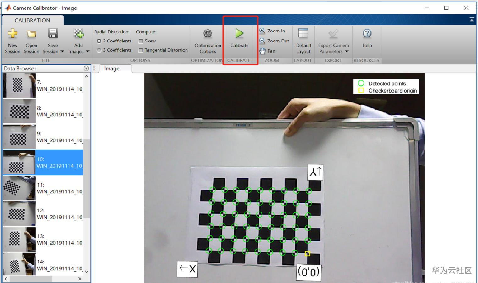

进行摄像头定标

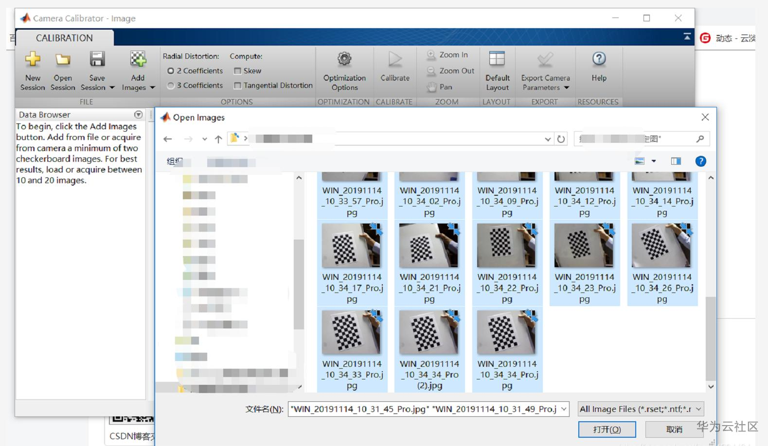

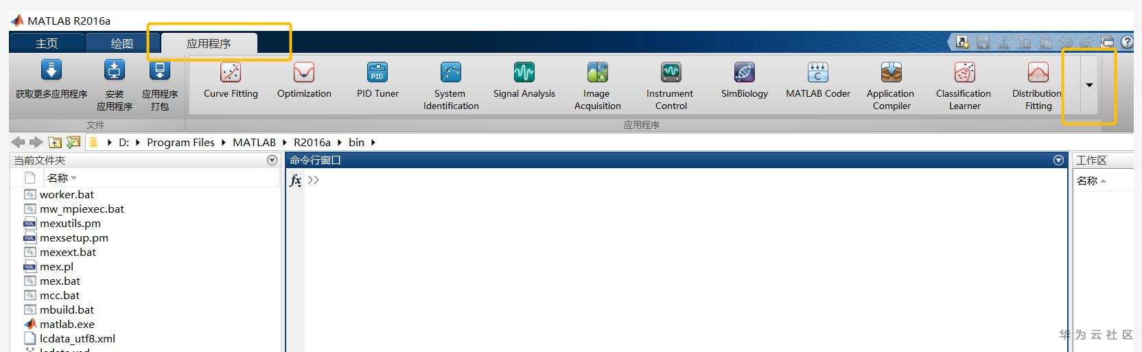

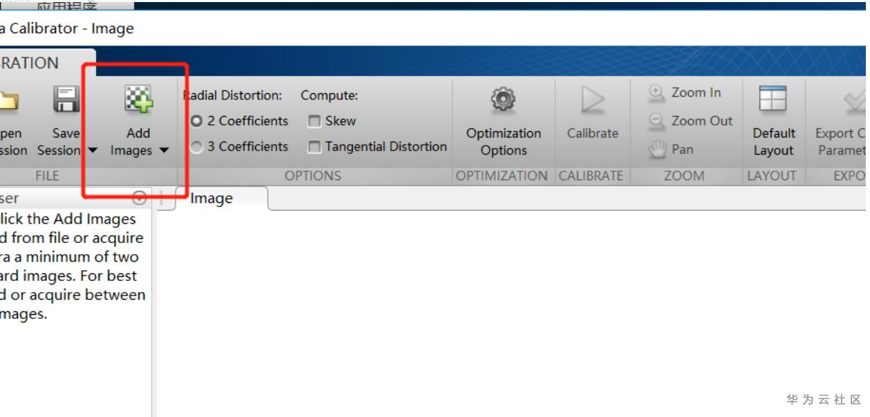

打开matlab,点击应用程序,点击小箭头来显示下拉列表

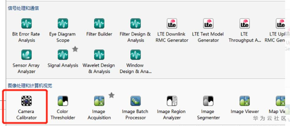

找到Camera Calibrator
添加图片:
选择刚才拍好的图片:建议使用Alt + A 快捷键全择

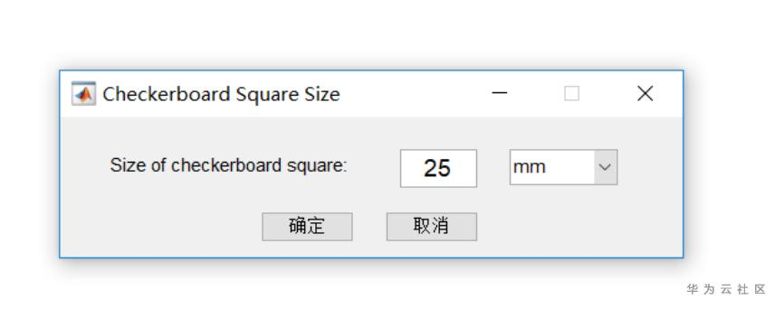

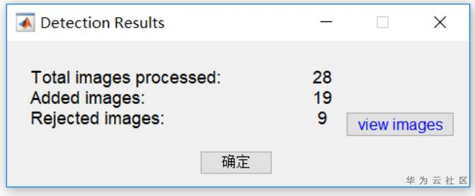

输入正方形格子的实际长度
这里显示一共有28张图片,成功添加了19张,其余的舍弃掉(图片拍的不好)

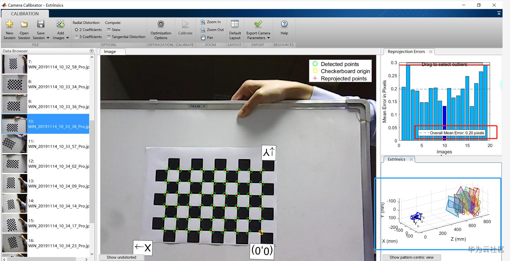

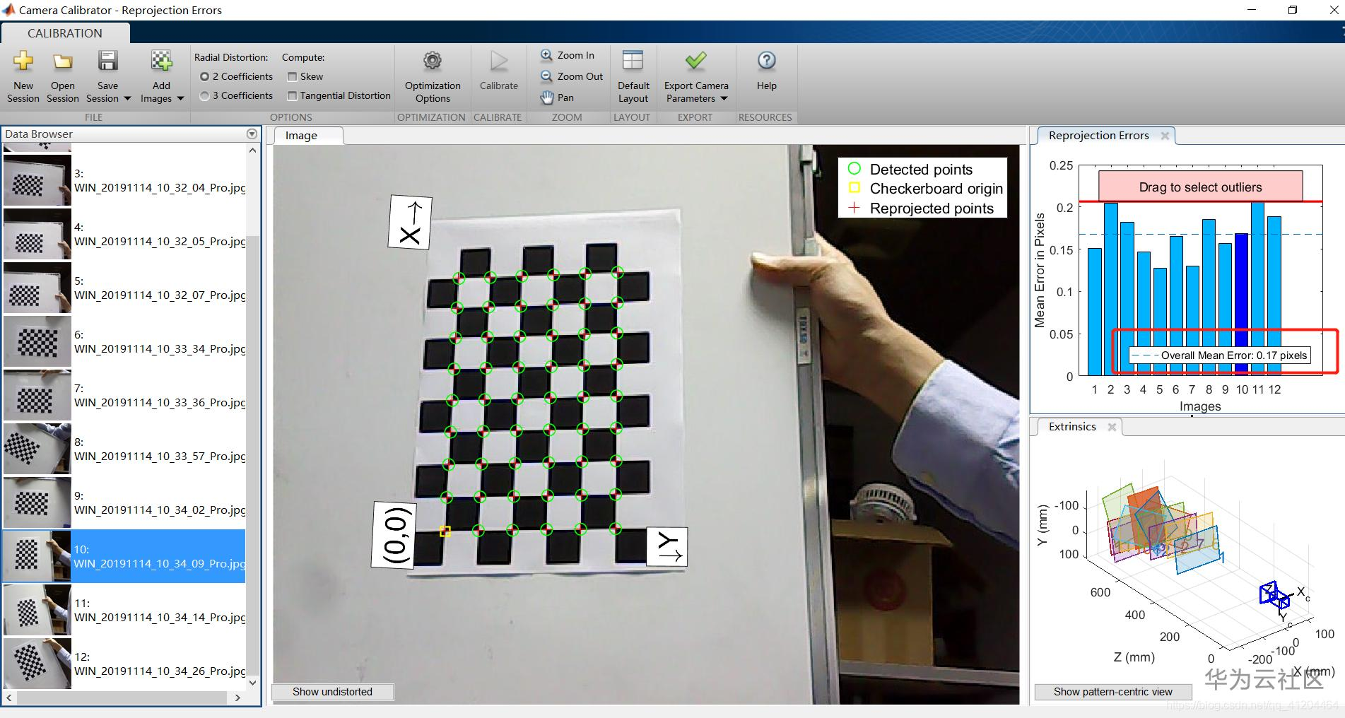

然后可以看到自动标出了x,y轴,和圈出了方角。下一步点击Calibrator
有两个点值得留意的:
1)红色框框中的,Overal Mean Error (这个值要尽量降低)
2)蓝色框框中的,是可以看出每一幅图片到相机的距离(和图片当时的姿态)

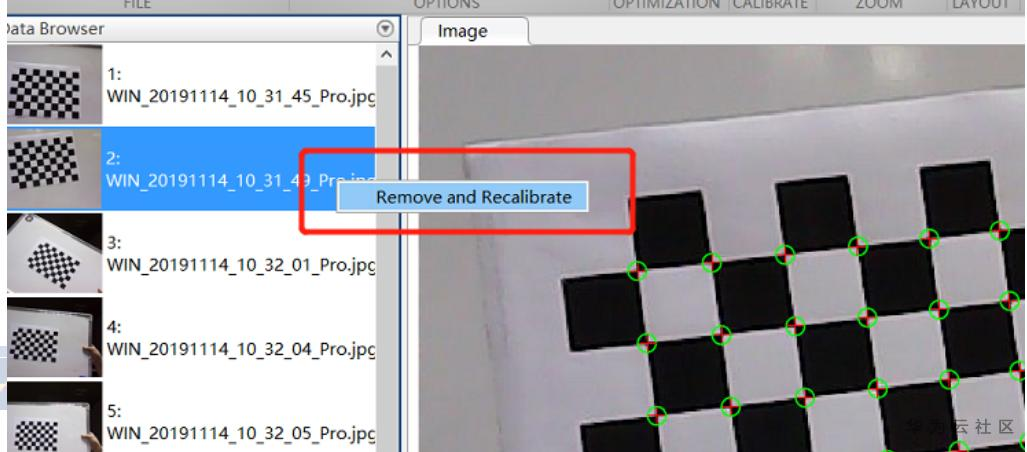

把和平均值相差较大的图片删除掉:

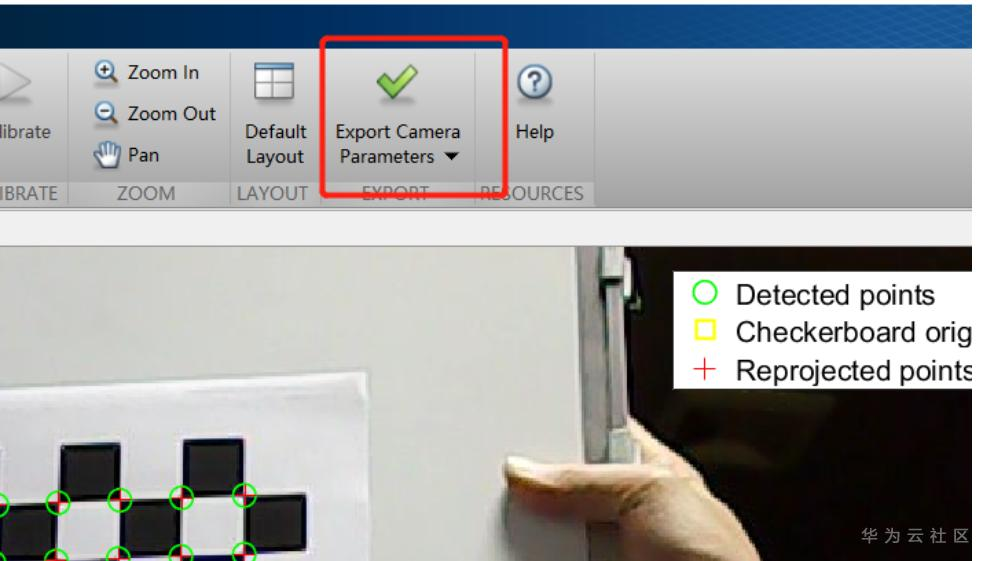

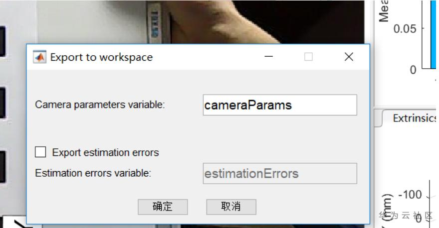

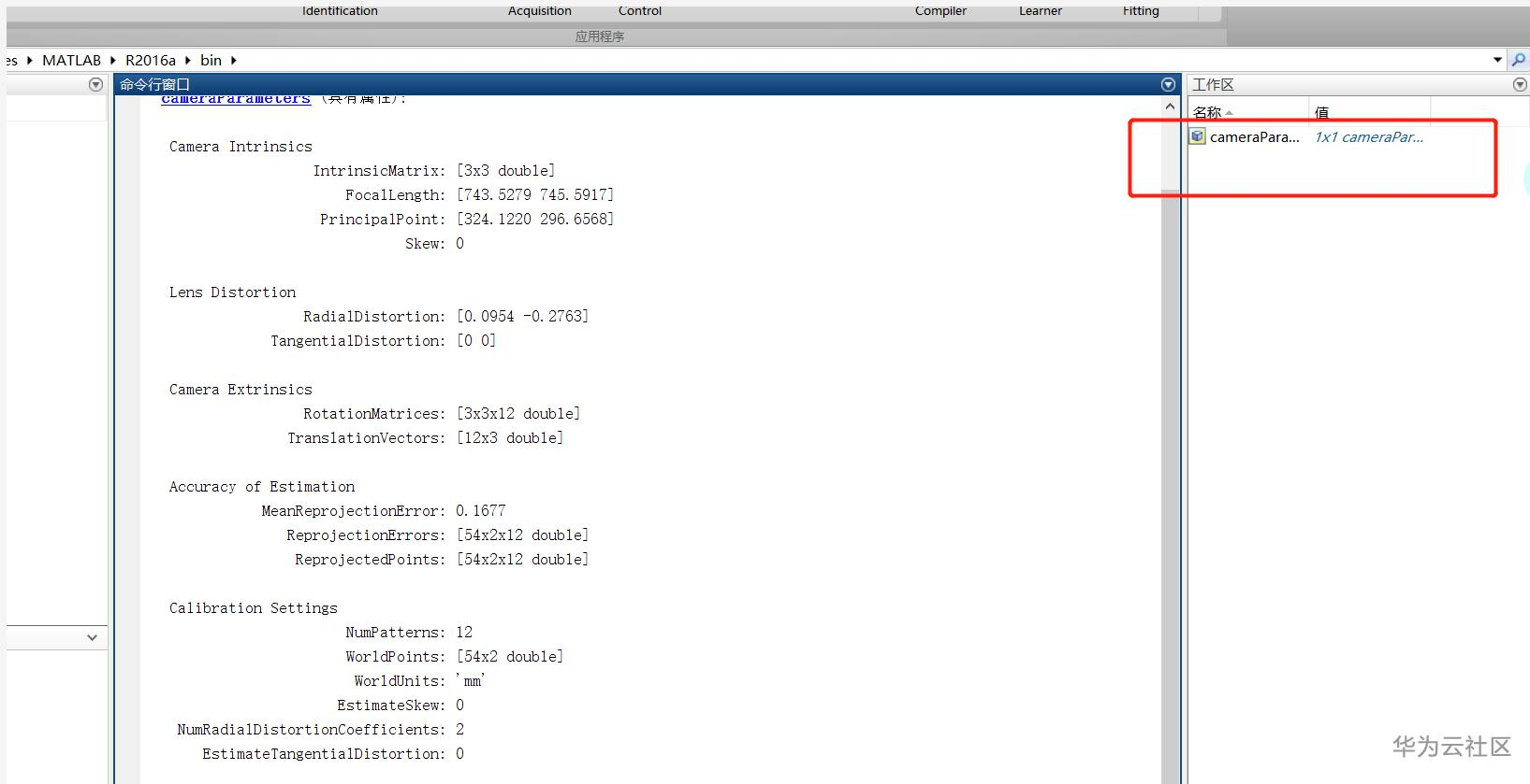

最后导出摄像头的参数:
点击确定

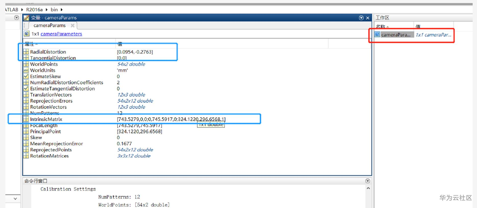

来到首页查看摄像头的参数:
到这里,单目摄像头的内参就成功获取啦,恭喜呀。

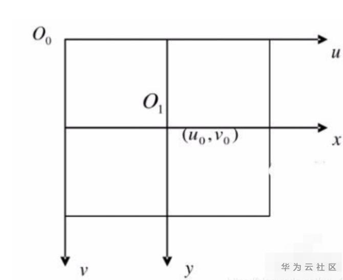

   像素坐标系是一个直角坐标系,其定义方式是:原点位于图像的左上角,轴向右与轴平行,轴向下与轴平行,其反映了相机CCD/CMOS芯片中像素的排列情况,在像素坐标系中单位是像素。像素坐标系与成像平面之间,相差了一个缩放和一个原点的平移。
2.成像坐标系
成像坐标系是用来表示图像的物理位置的坐标系,则此坐标系中的坐标表示图像上点的位置坐标。对应的成像坐标系中的物理坐标的单位是毫米。

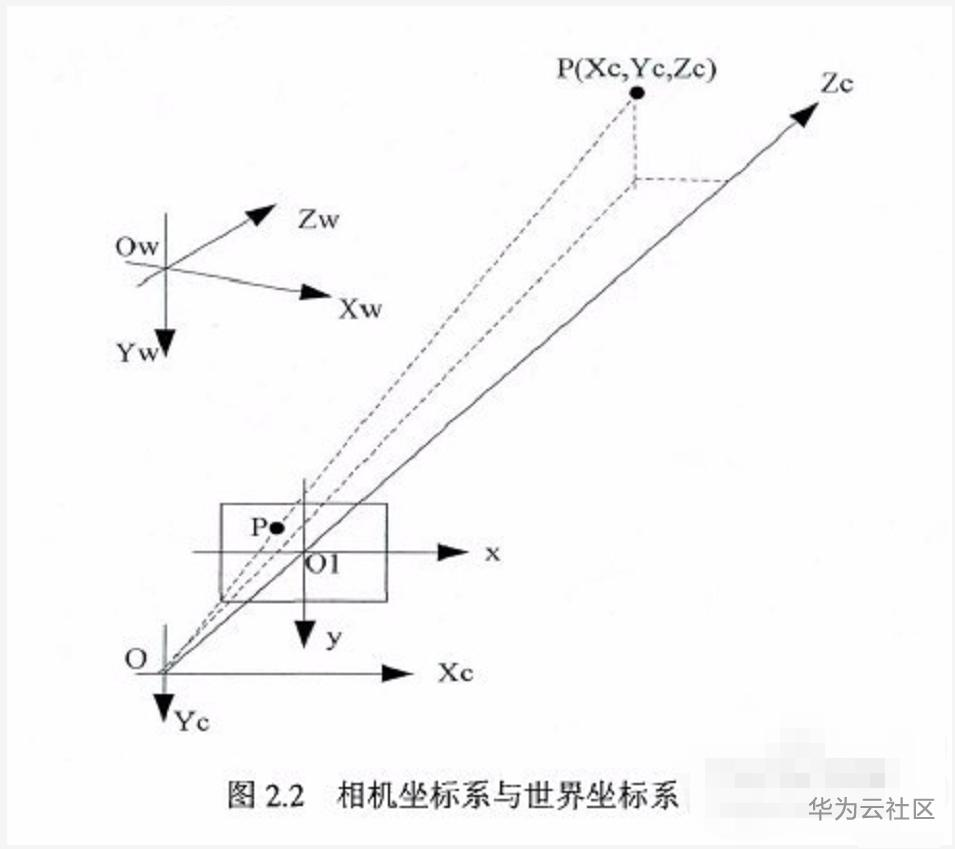

3.相机坐标系
相机坐标系是一个三维直角坐标系,其坐标轴为,原点位于镜头光心处,其中轴称为相机的光轴,垂直于图像平面,轴平行于成像坐标系的轴,轴平行于成像坐标系的轴。

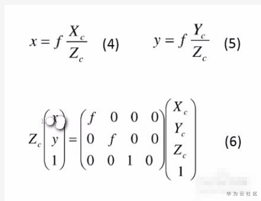

如图所示:O为摄像机光心,Zc为摄像机的光轴,和图像平面垂直;OO1为摄像机焦距;
相机坐标系与图像坐标系的关系:
如图所示:
4.世界坐标系
世界坐标系作为一个基准,选择世界坐标系没有固定的方式,具体情况具体来考虑。其可以用来描述待测物体与相机的相对位置关系。其坐标轴为。
世界坐标系是为了描述相机的位置而被引入的,任何维的旋转可以表示为坐标向量与合适的方阵的乘积。
平移向量是第一个坐标原点与第二个坐标原点的偏移量;
在世界坐标系下,有两个重要的参数:旋转矩阵R 和 平移向量T

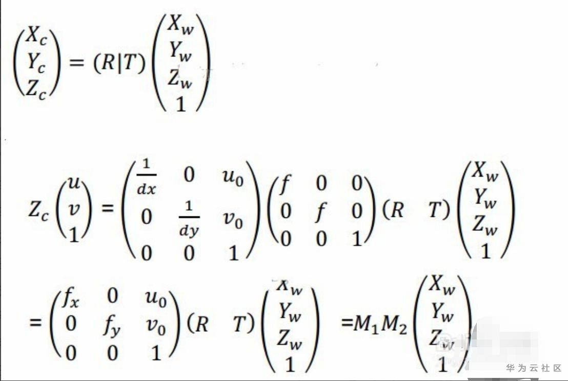

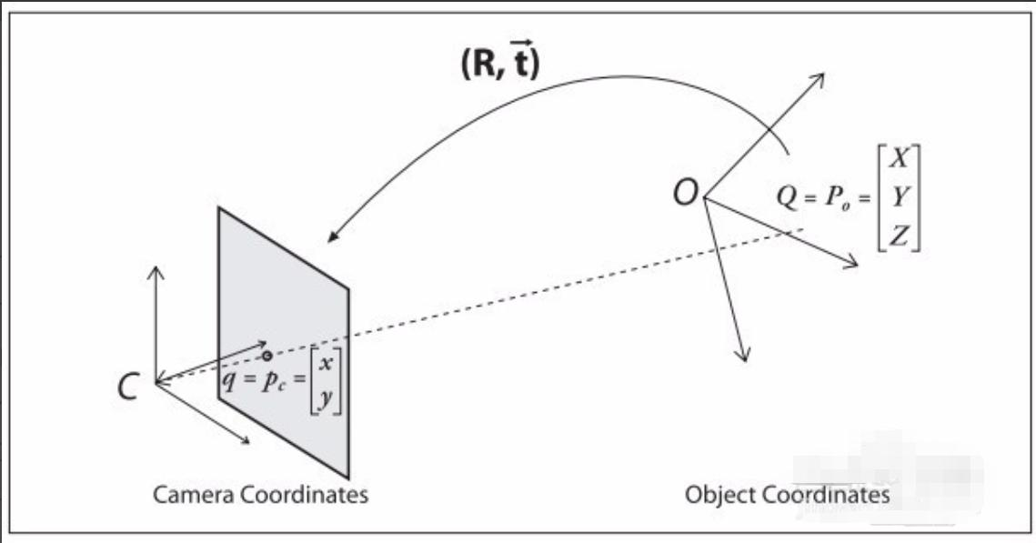

1)世界坐标系与相机坐标系
设在相机坐标系下有一个点,它的坐标为。在世界坐标系下对应的坐标为。
因此,世界坐标系与相机坐标系中的坐标存在如下的关系:
其中,是旋转矩阵,为3x3的正交单位矩阵;t是一个平移矩阵,。
同时这里用了一个数学技巧(《视觉SLAM14讲》第43页):我们在一个三维向量的末尾添加1,将其变成了四维向量,称为齐次坐标。其中称为外参数矩阵。
2)像素坐标系与成像坐标系
在二维成像平面坐标系中,相机光轴与图像平面的交点即为原点,该点称为图像的主点,如果我们不去考虑畸变,图像的主点就是图像的中心点,但是由于相机系统加工,外力作用等原因会产生一定的偏移。设主点在像素坐标系中的坐标为,则像素坐标系与成像坐标系对应关系如下:
