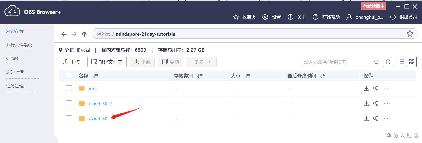

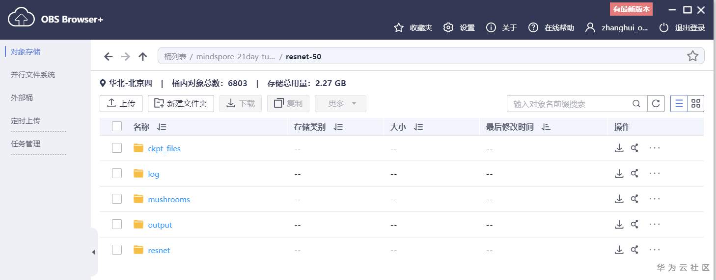

是建好桶 mindspore-21day-tutorials
以及体验目录resnet-50
并将ResNet-50体验作业一键下载包.zip的内容解压上传到这个目录下,包含:
resnet目录下的bert源代码

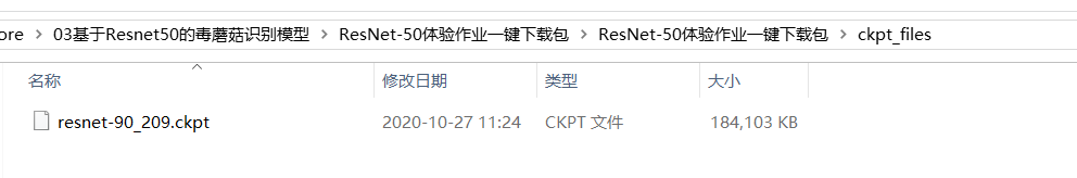

ckpt_files目录下的预训练模型 resnet-90_209.ckpt,

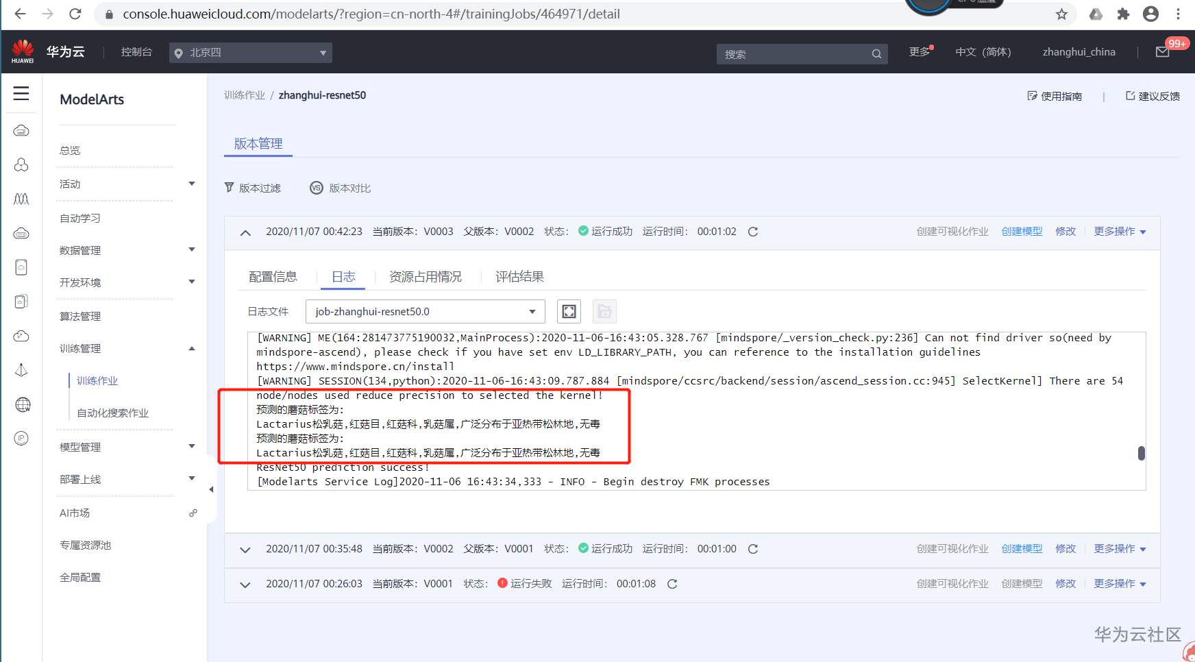

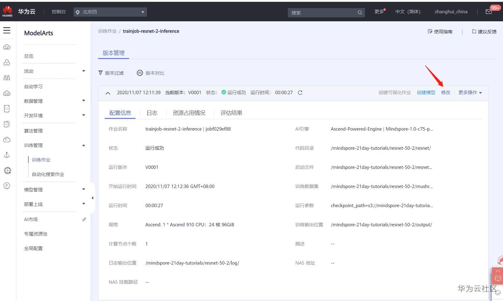

好像2分钟不到就推理训练作业ok了。。。
然后查看日志。。

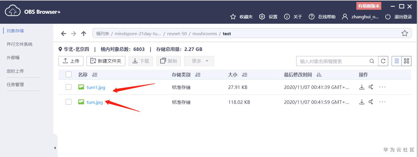

为啥会有两个文件,因为张小白把原来那个卡通蘑菇改名成 tum1.jpg了。。(请注意:在这里其实出问题了,但是因为被推理的图片太少,一时间张小白看不出来啥,只是默默的提交了整张图片,获得了体验作业的8分。)
然而,结果是令人惊讶的。。。明明张小白上传的是有毒的蘑菇,这里检测出来的是无毒的?而且,前一个卡通图片,
看着是可爱,但是它是蘑菇吗?你说它无毒,我说它无毒也不能吃啊。。。
一定是哪里出了问题。。。。(没想到一语成谶)

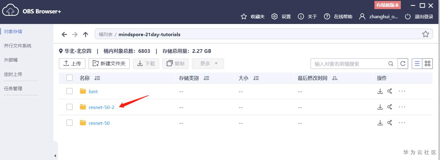

张小白就接着做进阶作业的模型训练:
(二、进阶作业篇)

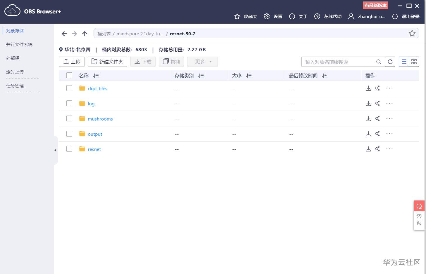

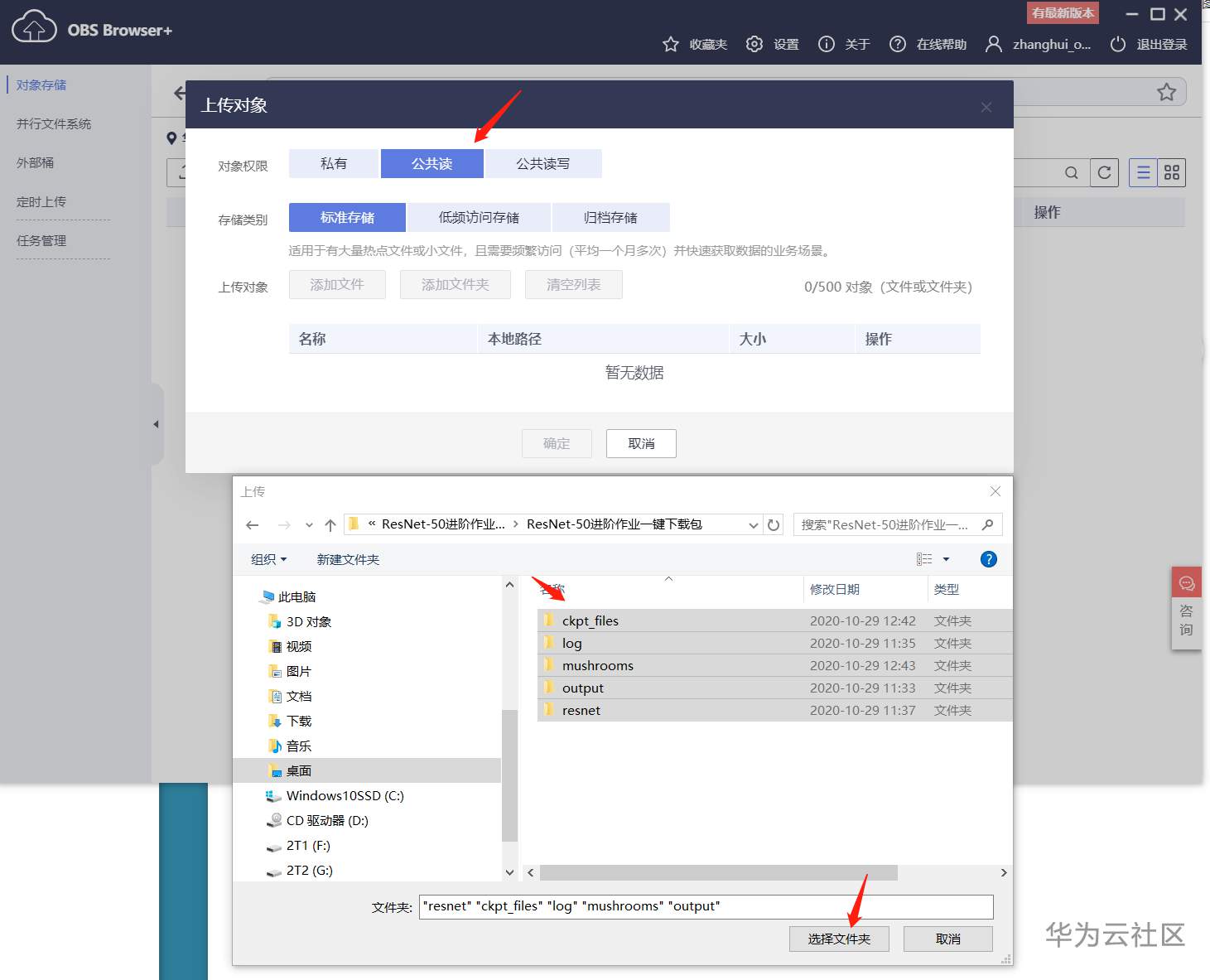

进阶作业就是在桶 mindspore-21day-tutorials
里面建个进阶目录resnet-50-2

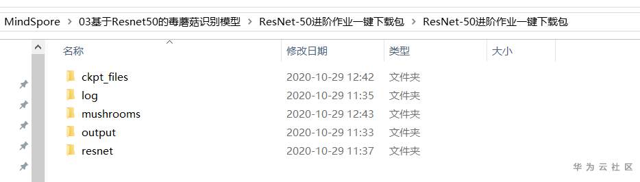

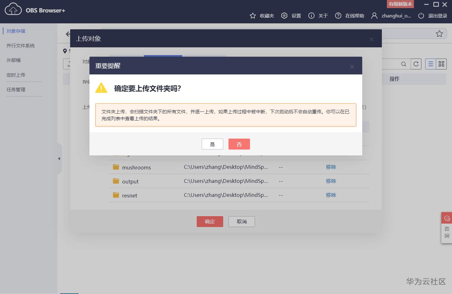

并将ResNet-50进阶作业一键下载包.zip的内容
解压上传到这个目录下,
上传结果包含:

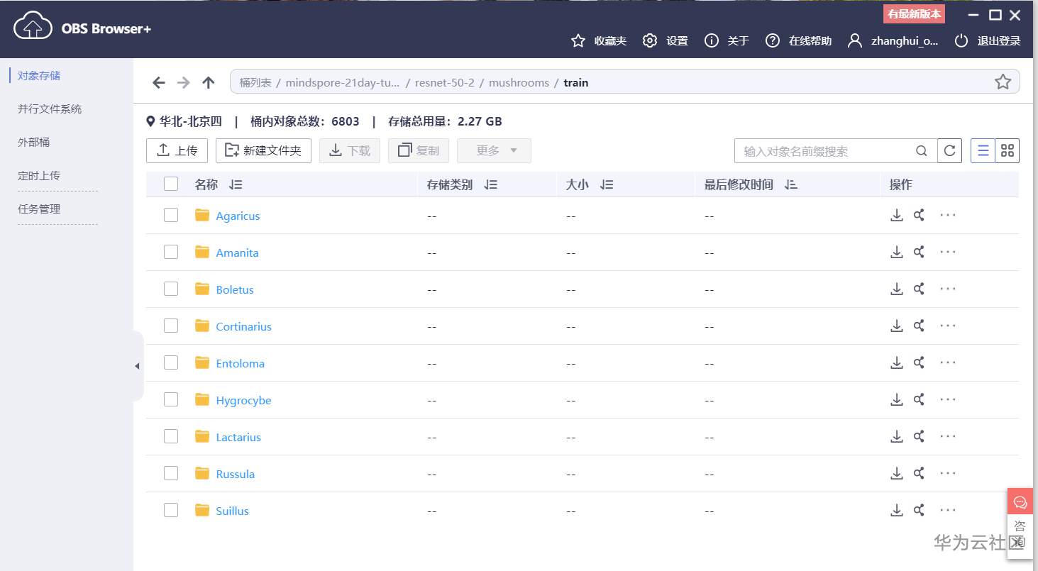

ckpt_files 空目录这回不用预训练模型了。。因为这次是要真正的进行模型训练。。。
mushrooms 比体验作业多了个训练数据集train目录,下面有9个分类的毒蘑菇:AABCEHLRS.

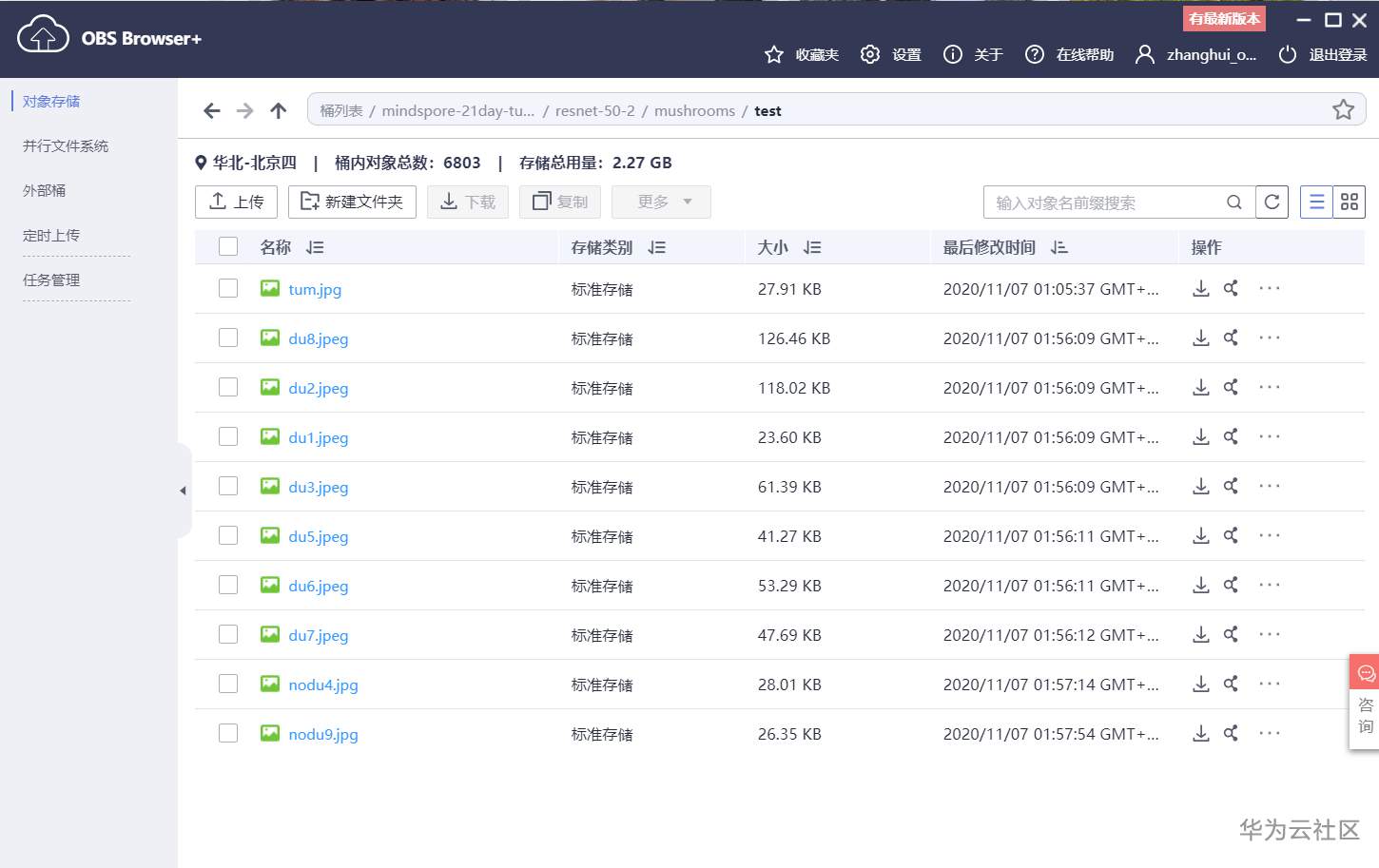

张小白稍后也下载了自己想预测的有毒的无毒的蘑菇图片:
分成du和nodu两种(这英文水平也是醉了。。。)
将其上传到mushrooms 的test目录下:

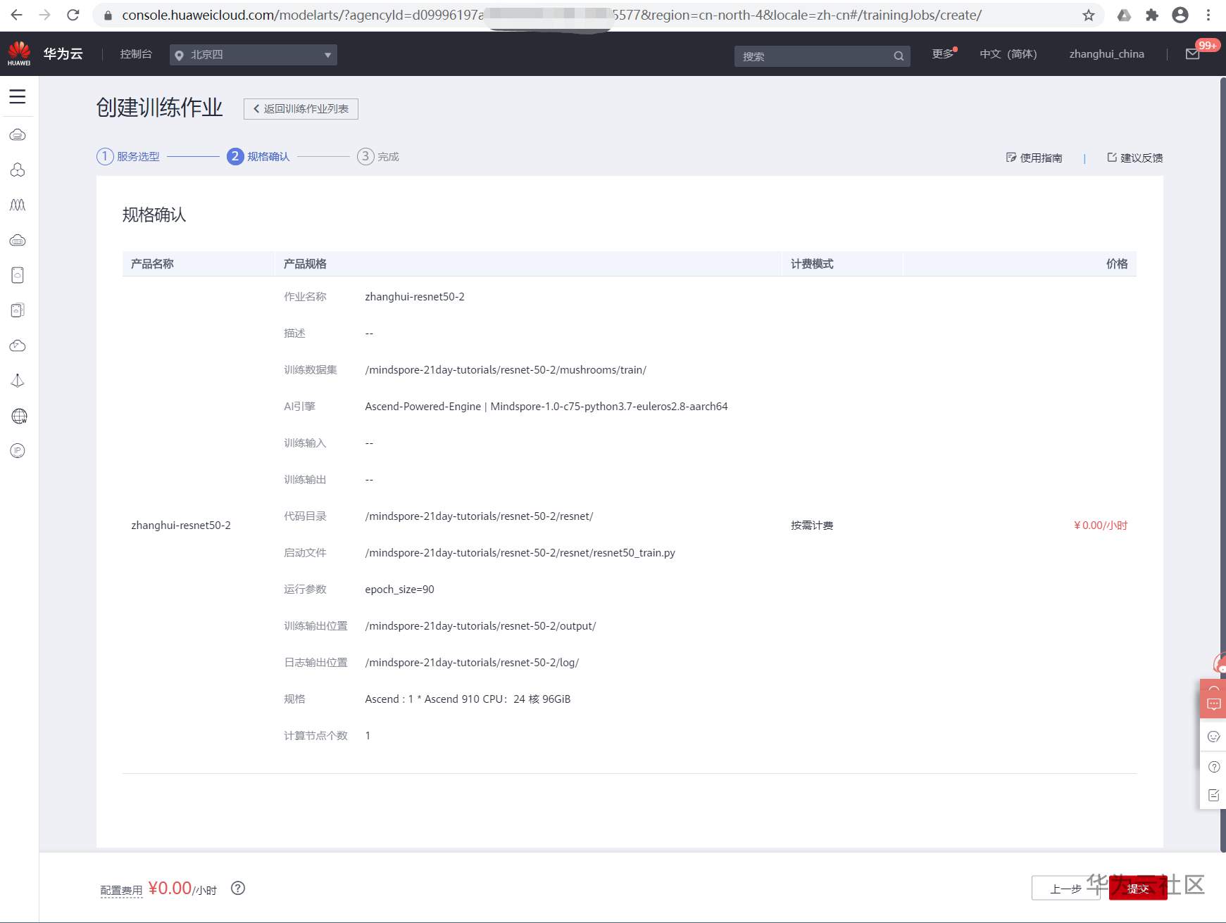

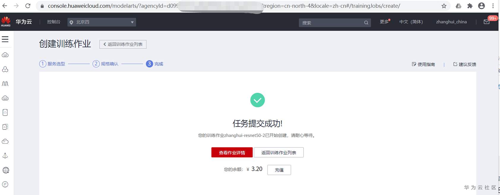

像建立体验作业的训练任务一样,我们来建立进阶任务的训练任务:

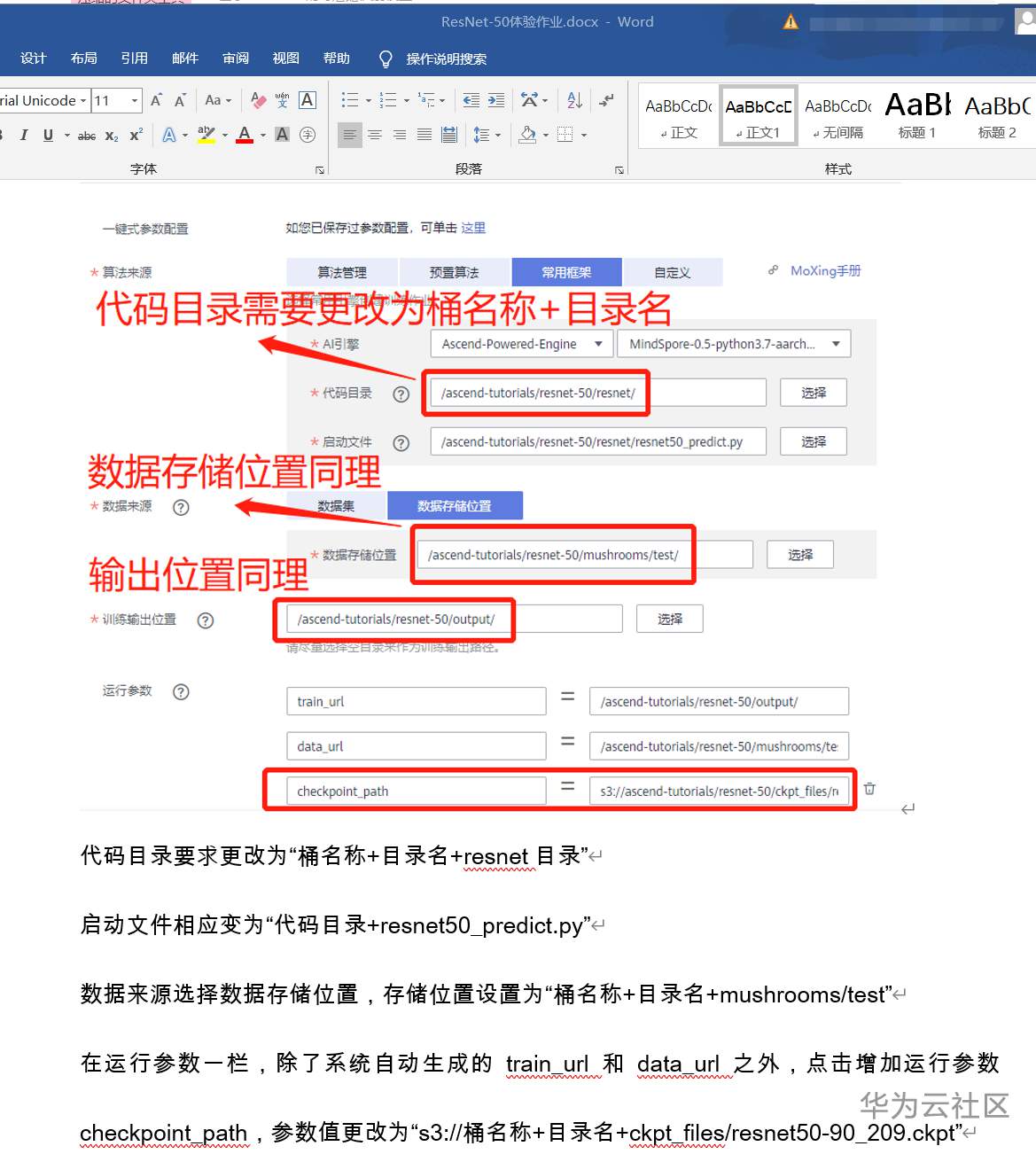

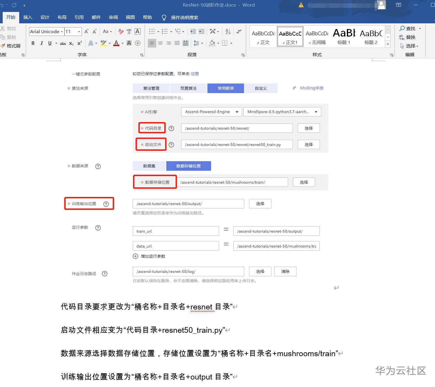

进阶作业.doc上是这么说的:
饭饭大侠的实践文章 https://bbs.huaweicloud.cn/forum/thread-85549-1-1.html 是这么说的:

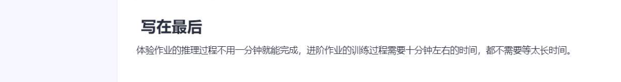

张小白居然信了。。因为饭大大并没有提到模型训练需要多少时间。照以前做AI实战营的情况,感觉模型训练也就个把小时的事情吧。。。(大错特错了!)

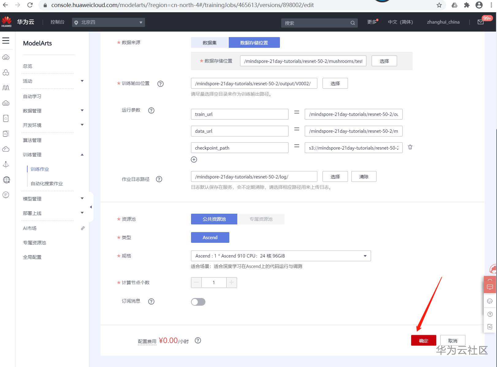

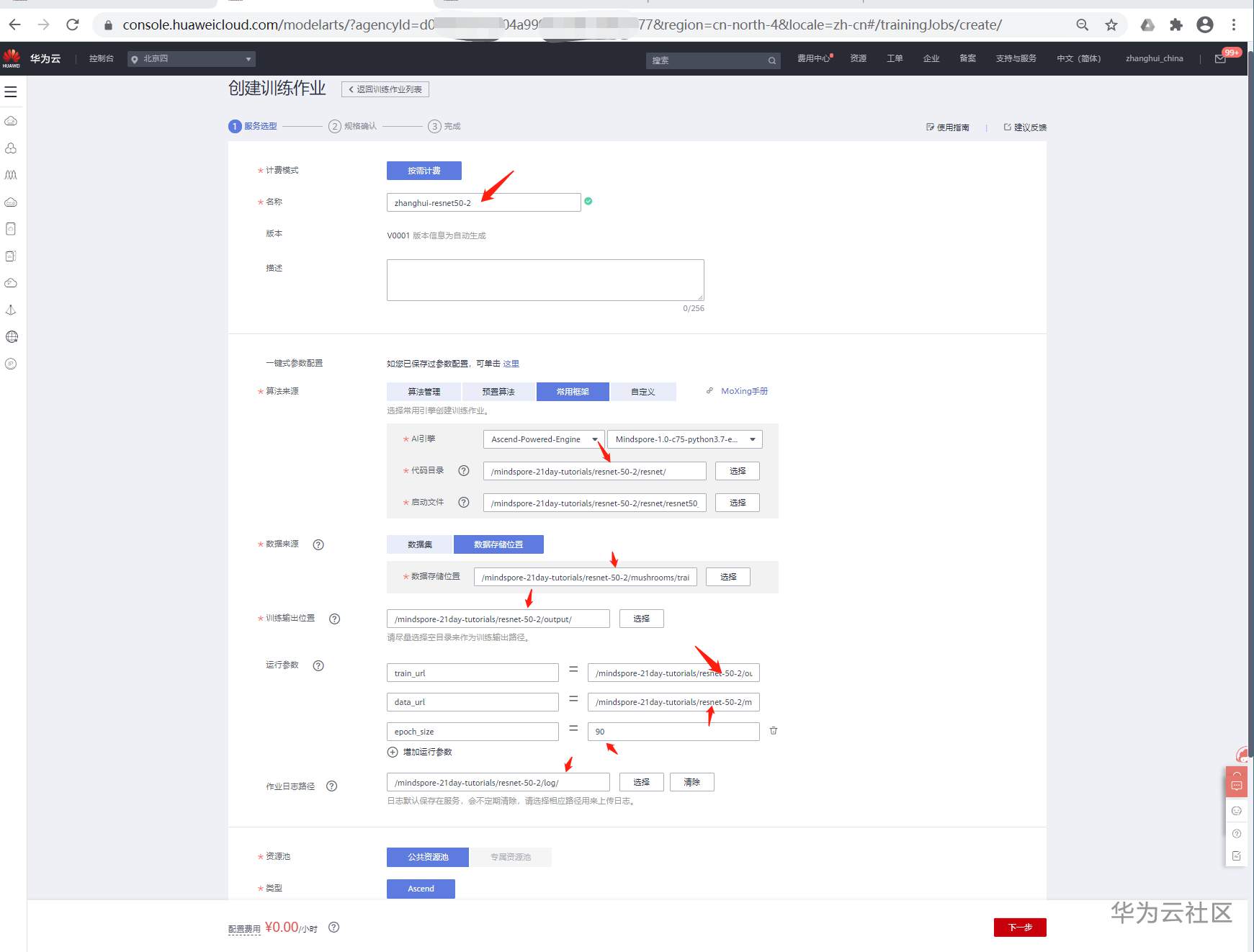

张小白是这么新建模型训练作业的。。。

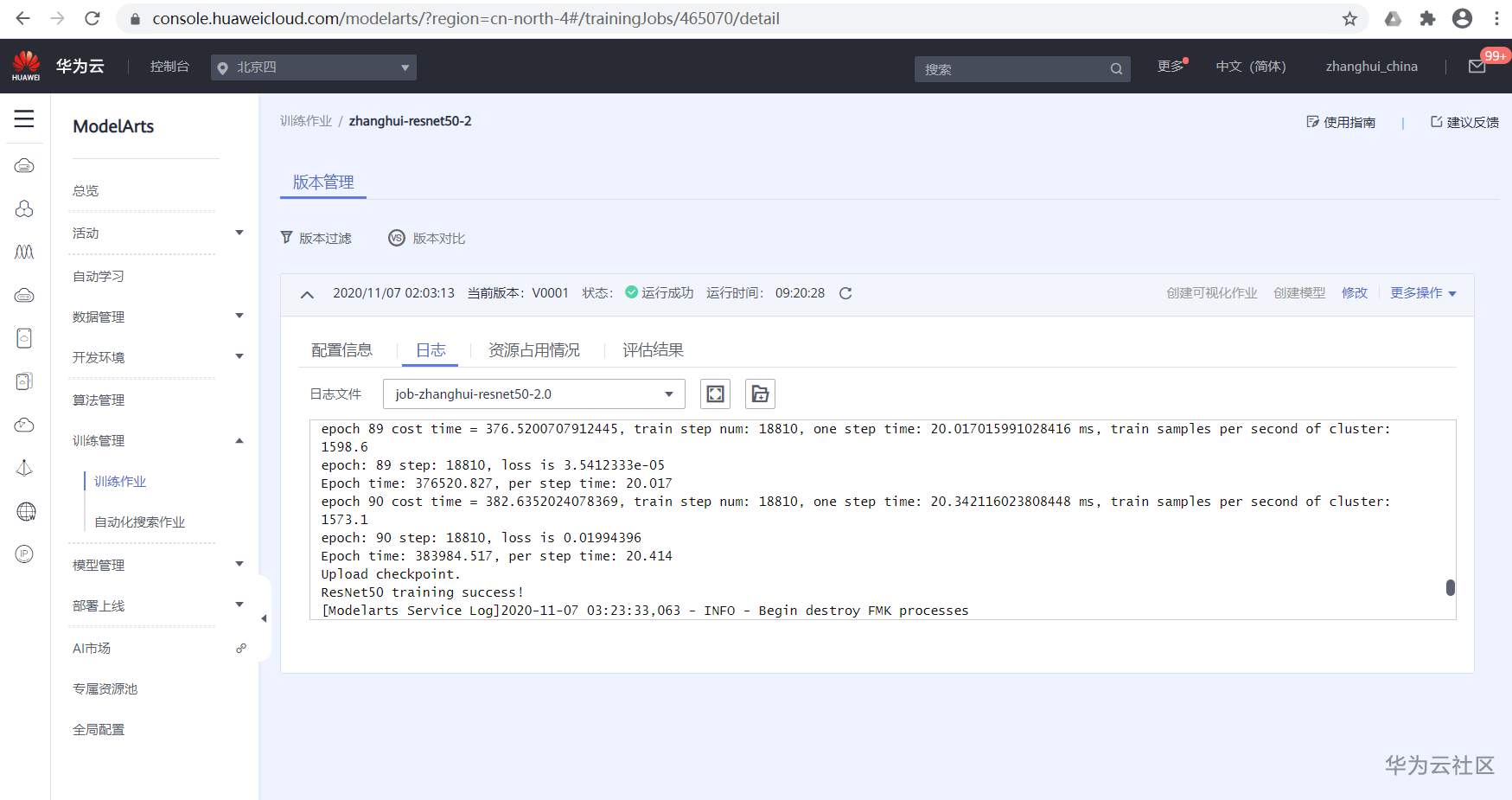

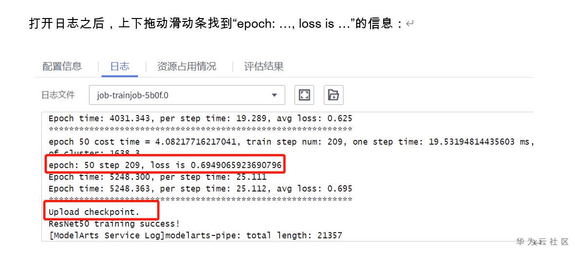

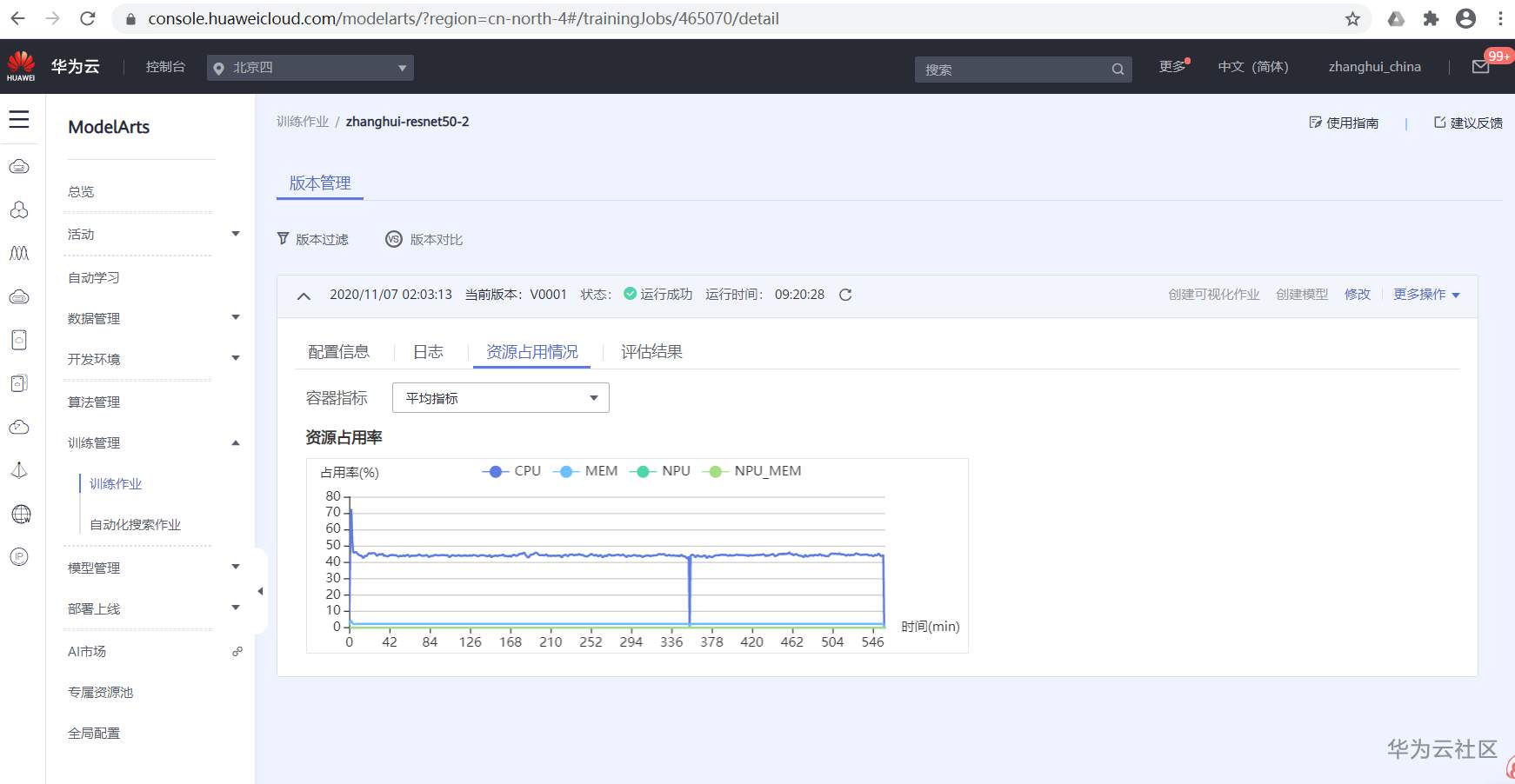

没想到一共训练了9个小时20分钟,训练才结束。。。。
官方文档训练时间为 5248,50轮epoch
我的训练时间为 383984.517,90轮epoch。。。
张小白还是把日志下载下来供分析吧。。。

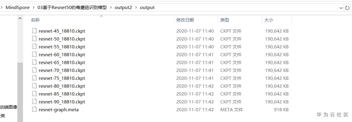

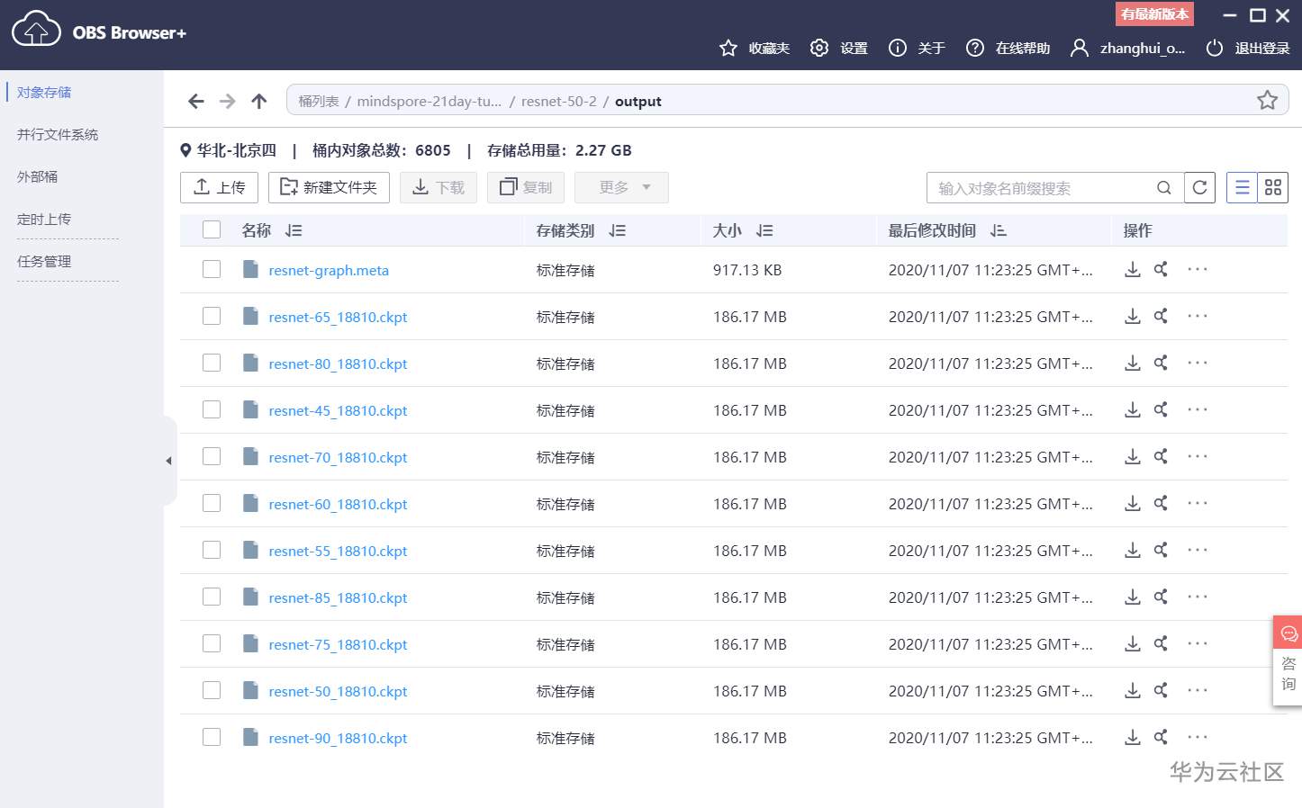

在output目录下有ckpt的训练结果:
把这些文件下载下来吧。。
然后也照着体验那样,

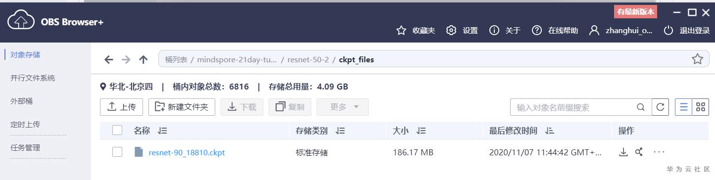

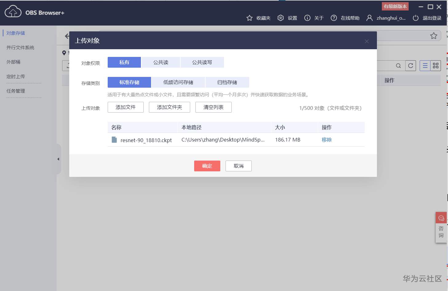

将第90轮的结果传到 ckpt_files目录下。
咱们再开始推理吧。。。。

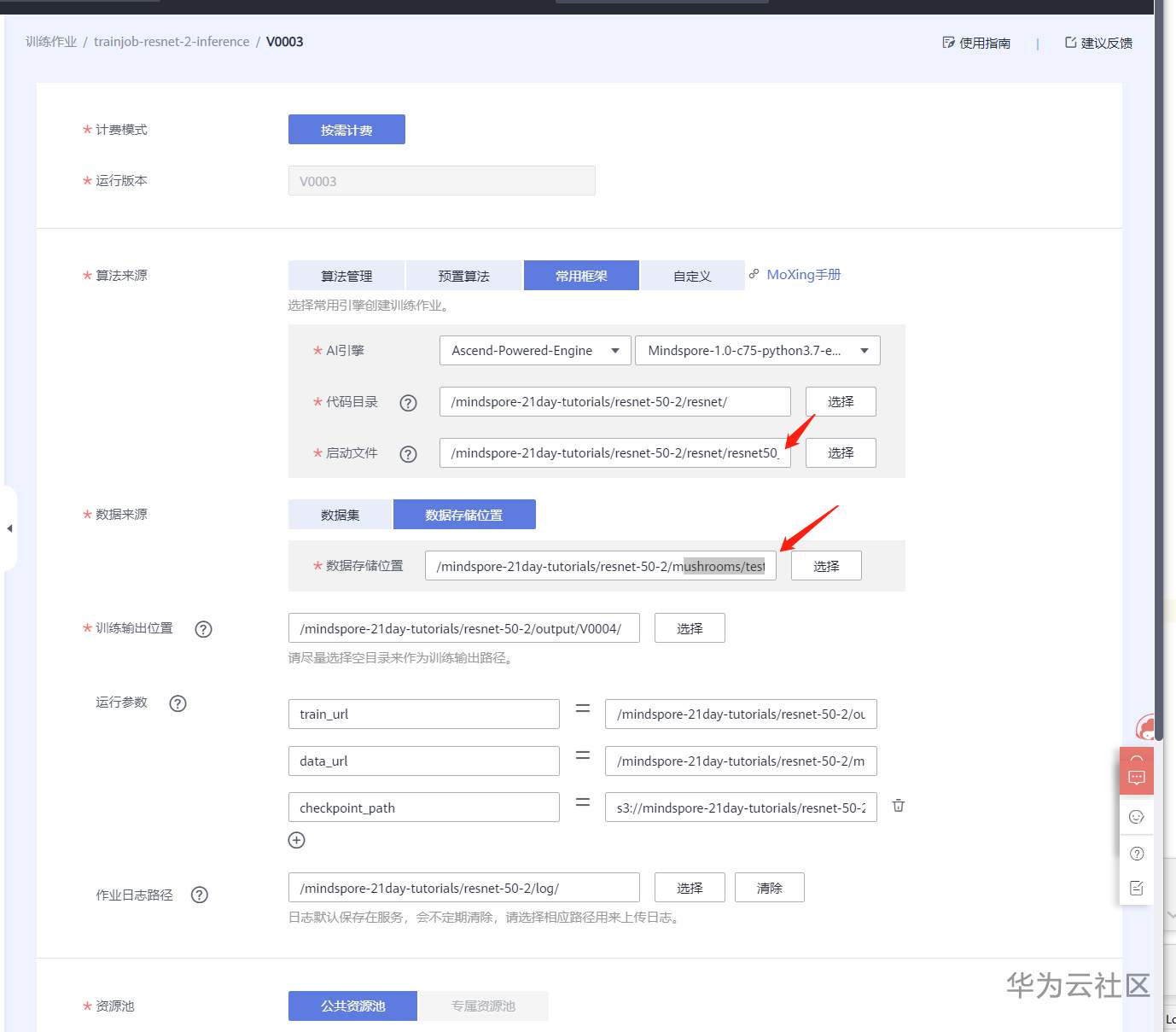

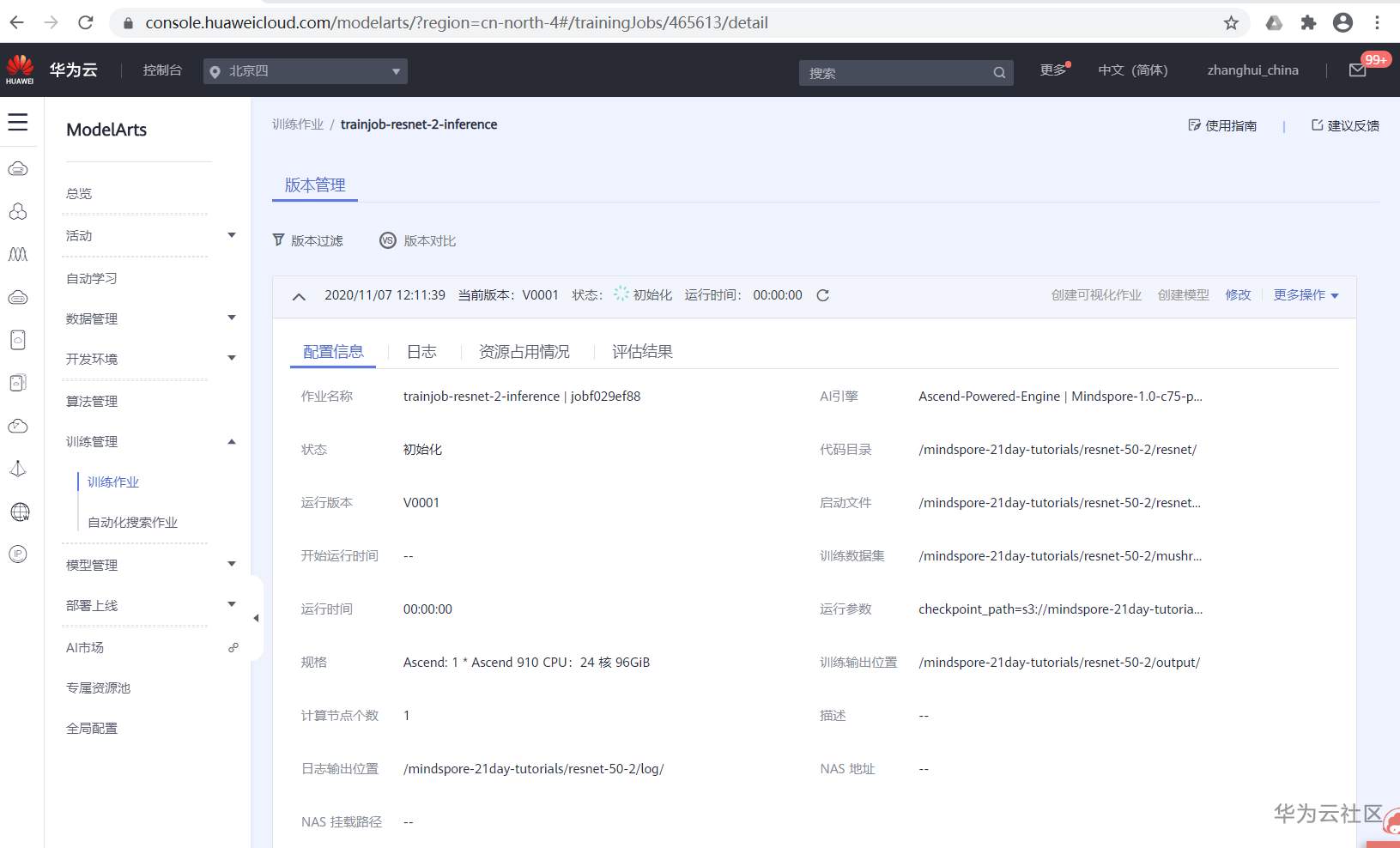

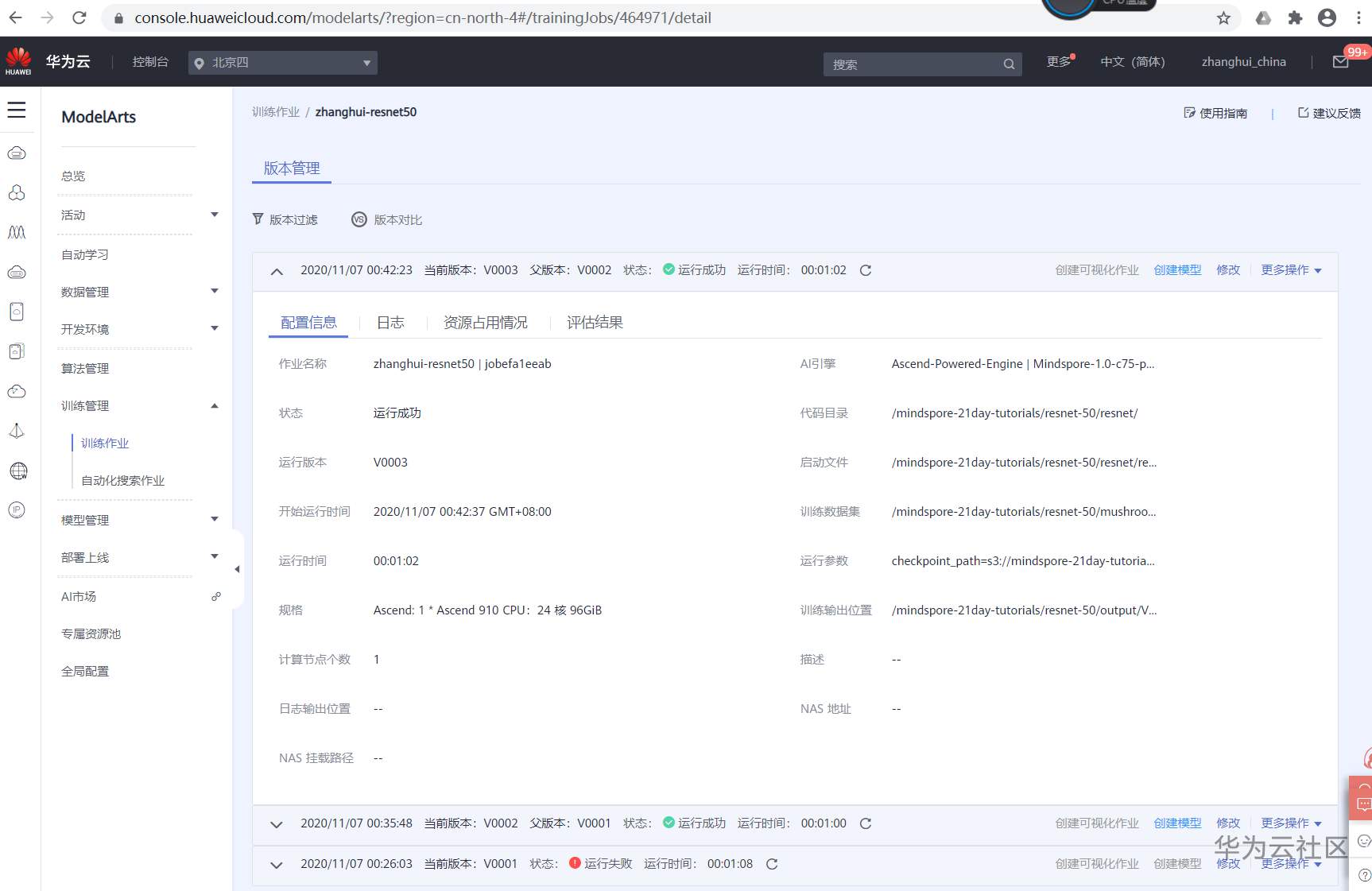

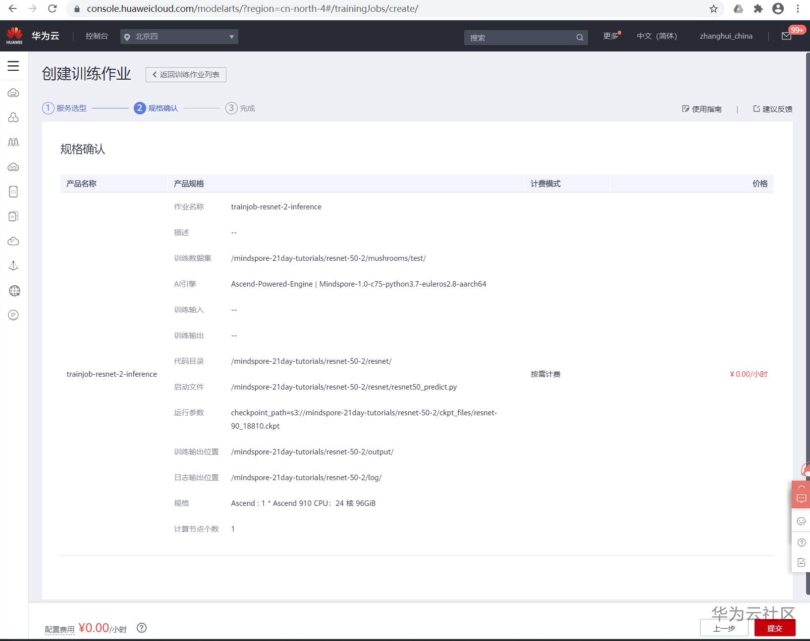

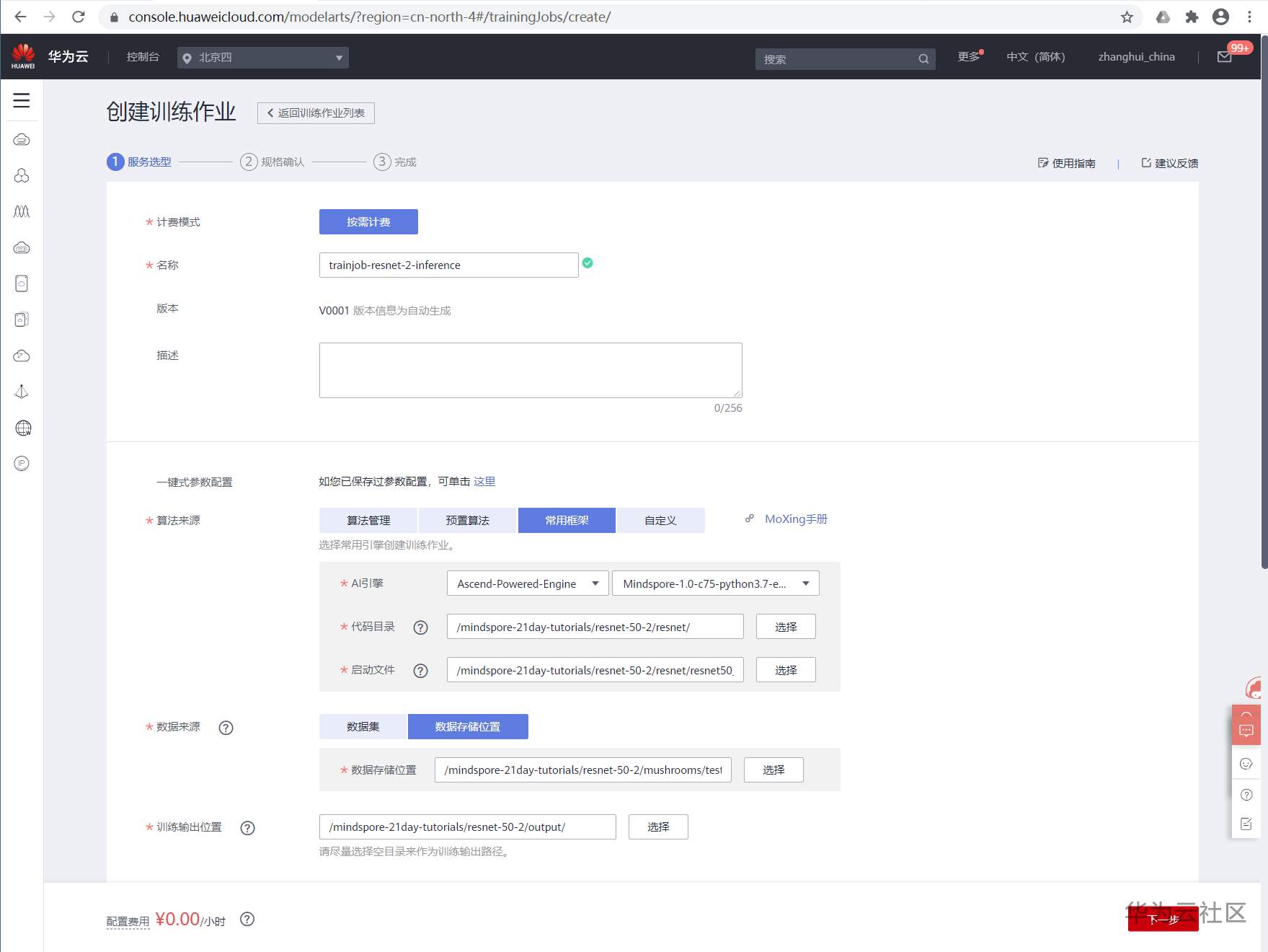

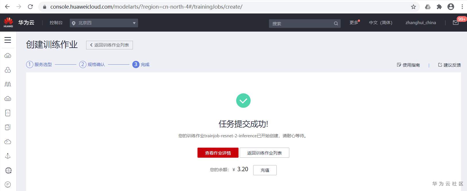

创建推理训练作业。。。
其中:
代码目录:/mindspore-21day-tutorials/resnet-50-2/resnet/
启动文件:/mindspore-21day-tutorials/resnet-50-2/resnet/resnet50_predict.py
数据存储位置:/mindspore-21day-tutorials/resnet-50-2/mushrooms/test/
训练输出位置:/mindspore-21day-tutorials/resnet-50-2/output/

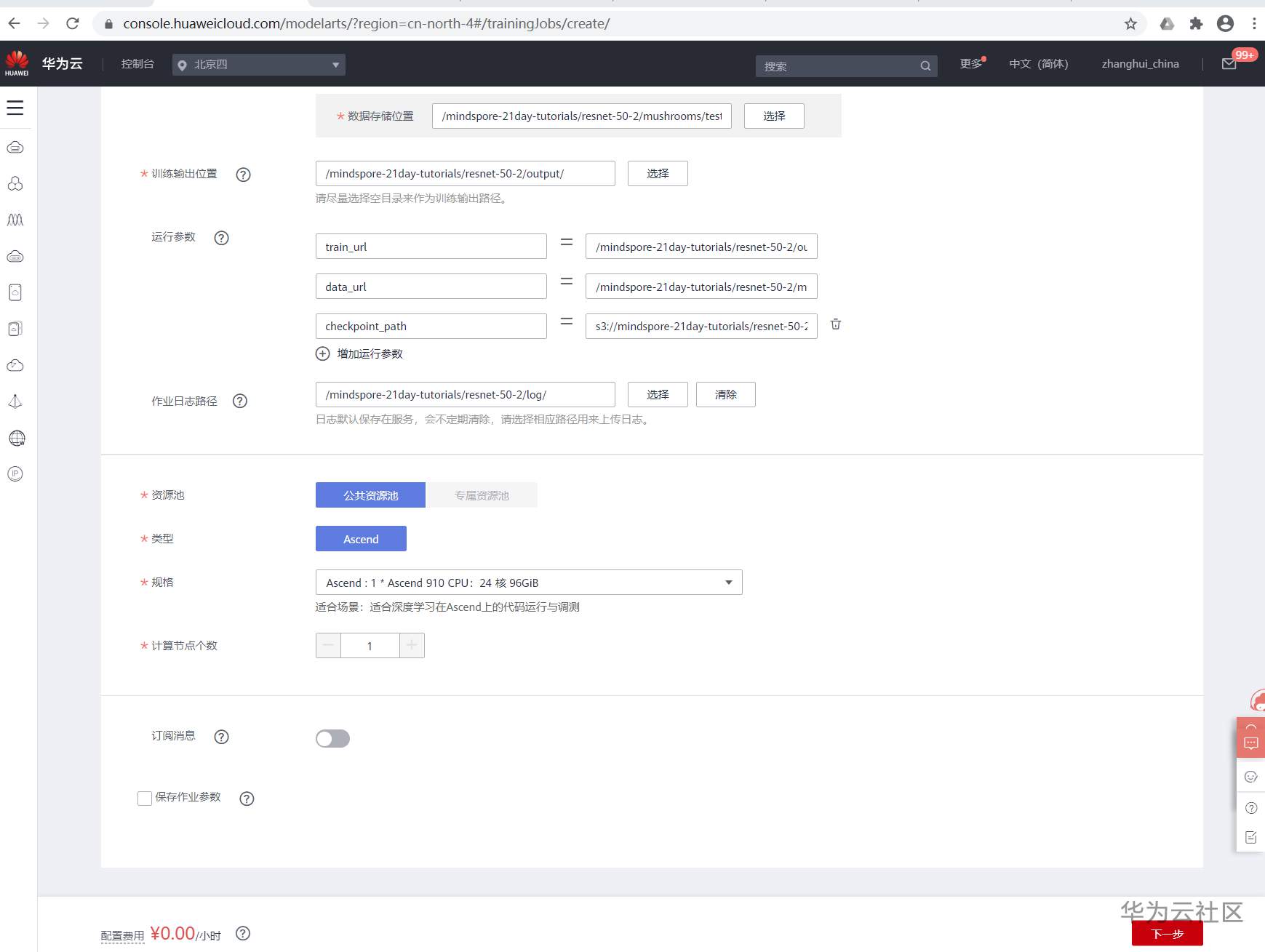

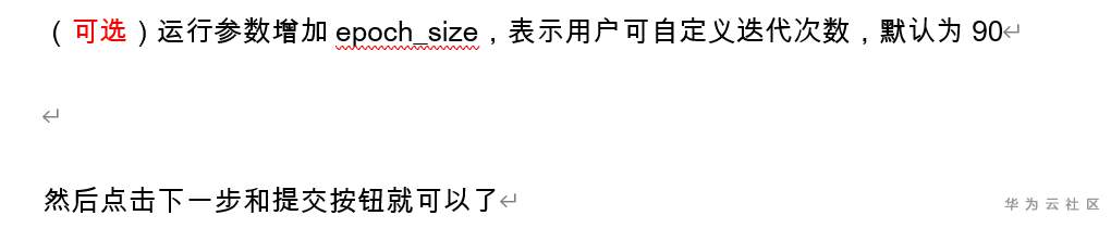

增加运行参数:checkpoint_path = s3://mindspore-21day-tutorials/resnet-50-2/ckpt_files/resnet-90_18810.ckpt
作业日志路径:/mindspore-21day-tutorials/resnet-50-2/log/
点击下一步:
确认无误后提交:

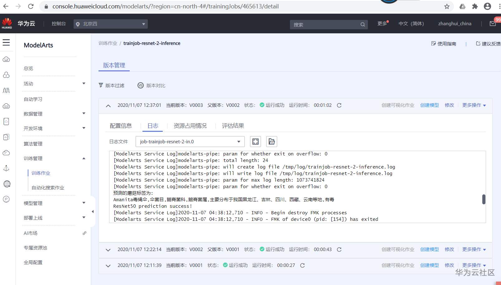

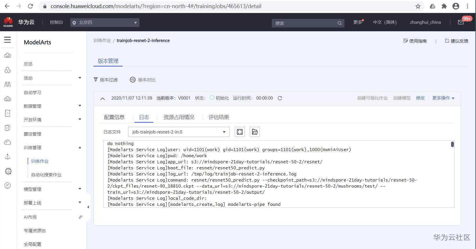

可以查看训练详情。。。
并通过日志查看训练情况。。

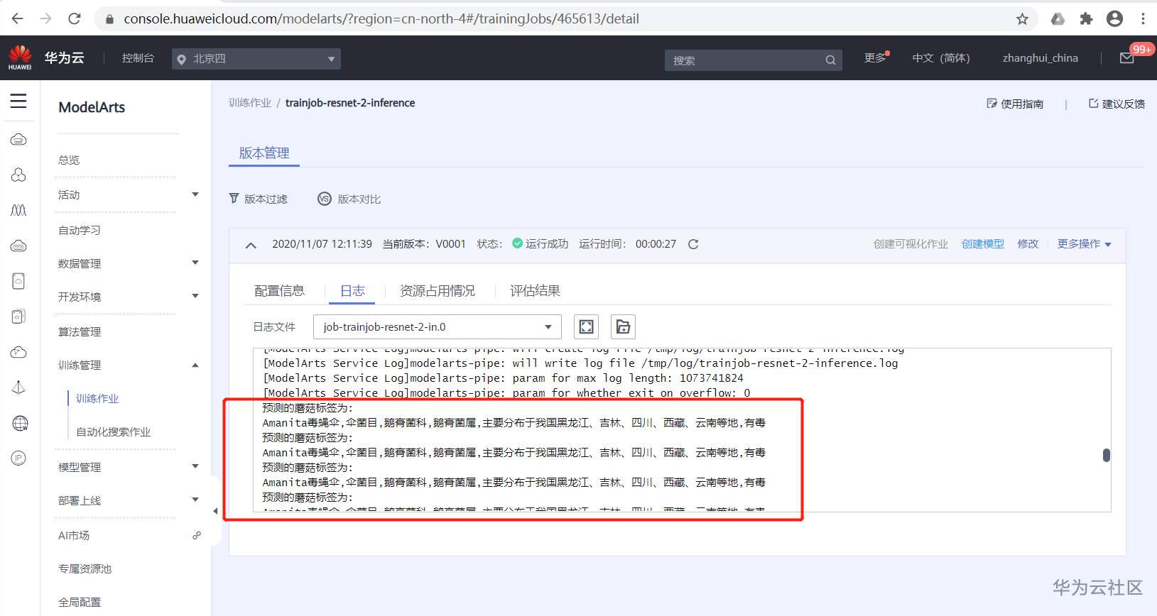

耐心等待,没想到不到30秒内就训练成功了。。。

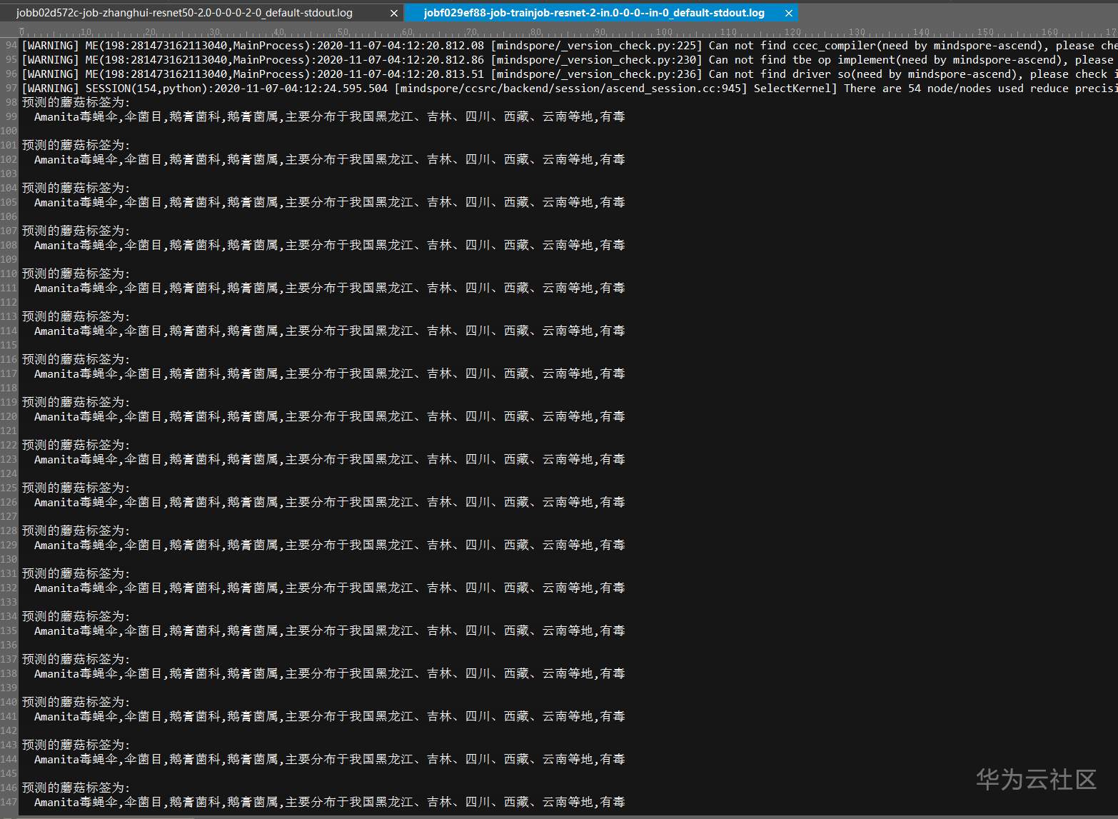

然而结果继续让人惊讶。。。难道都是毒蘑菇??而且都是“Amanita毒蝇伞,伞菌目,鹅膏菌科,鹅膏菌属,主要分布于我国黑龙江、吉林、四川、西藏、云南等地,有毒?”
我明明是一样蘑菇选了一种。。。
张小白有点不相信自己的眼睛。。。

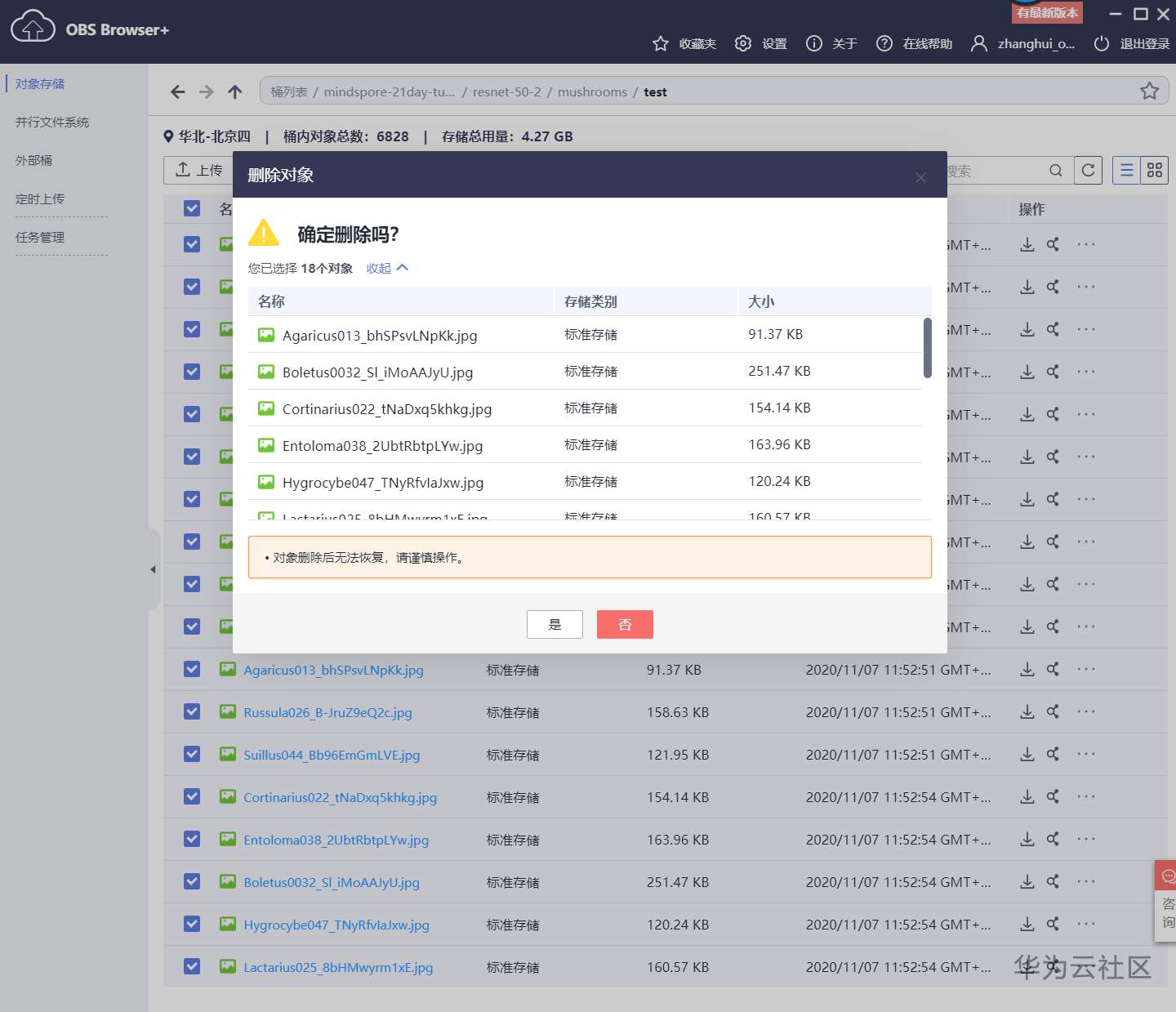

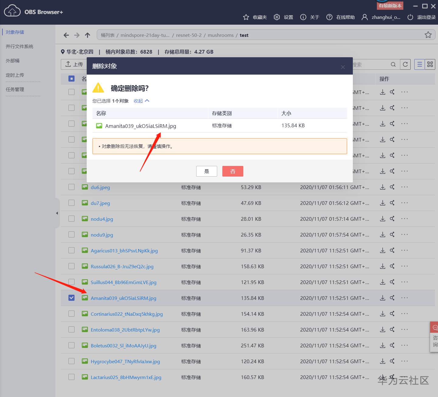

张小白不信这个邪,把待推理的图片中的 Amanita开头的图片删了,再推理一次。
点击作业中的修改。再提交一次。。
新版推理训练中。。。

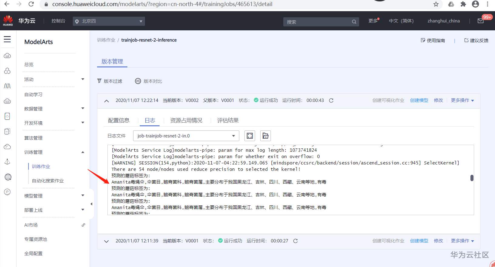

训练成功,日志如下:
天啦,已经把唯一的 Amanita删了啊。。。还能推理出所有的蘑菇都是Amanita。。。
这回张小白把所有的蘑菇图片都删了。。。只留上一个Russula类别的。

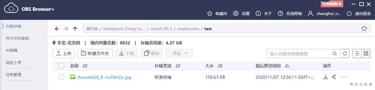

把蘑菇全删了。。
放上一个。。。
再如上炮制,重新训练。。。
还是这个结果。。。
只有一张 Russula,训练出来一个“Amanita毒蝇伞”。。。。

  1. 一般每秒30张图片的处理速度,毒蘑菇数据有6700多张。按照这个进度, 1个epoch需要 6700/30=233秒,还不排除有些图片会比较大,更耗时。所以 目前张小白的训练一个epoch花了370秒左右(约6分钟),也算比较合理。教程中训练了50个epoch,而张小白选择了90个epoch.,这就使得模型训练的整个时间到了9个多小时( 6X90=9X60);但是不表示训练时间越长,精度就越高。

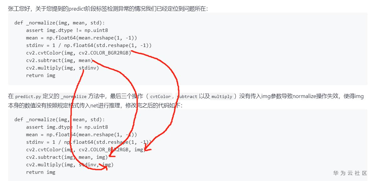

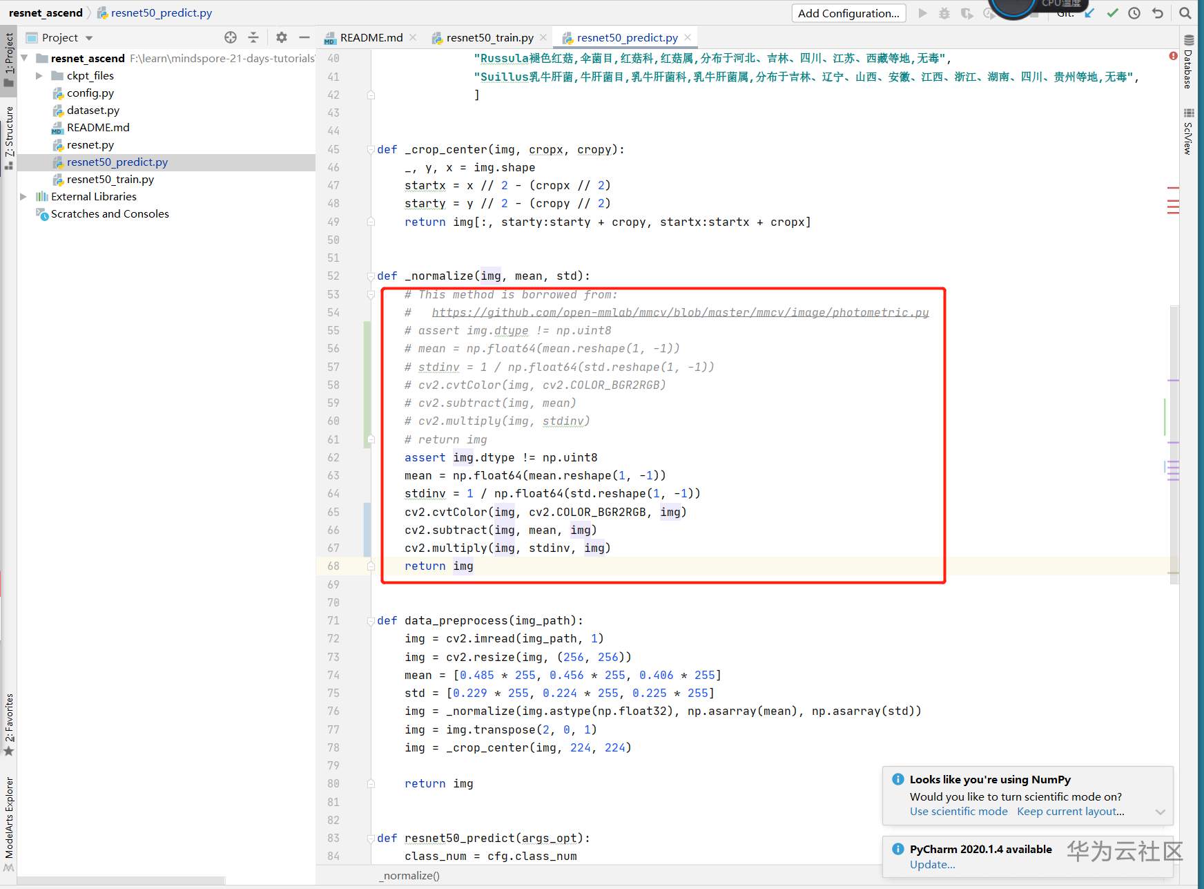

张小白就对耐心解答CTR问题的 HelloWay老师诉说了心中的郁闷,,,Hello老师毕竟是名副其实的“您好”老师,找到她就能找到“Way”。在她的帮助下,MindSpore团队对代码做了一些修改。
这回张小白终于可以好好试一下了。

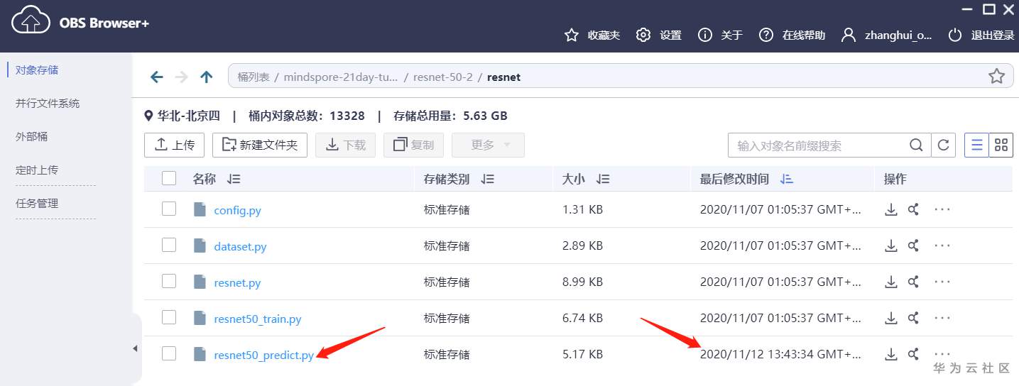

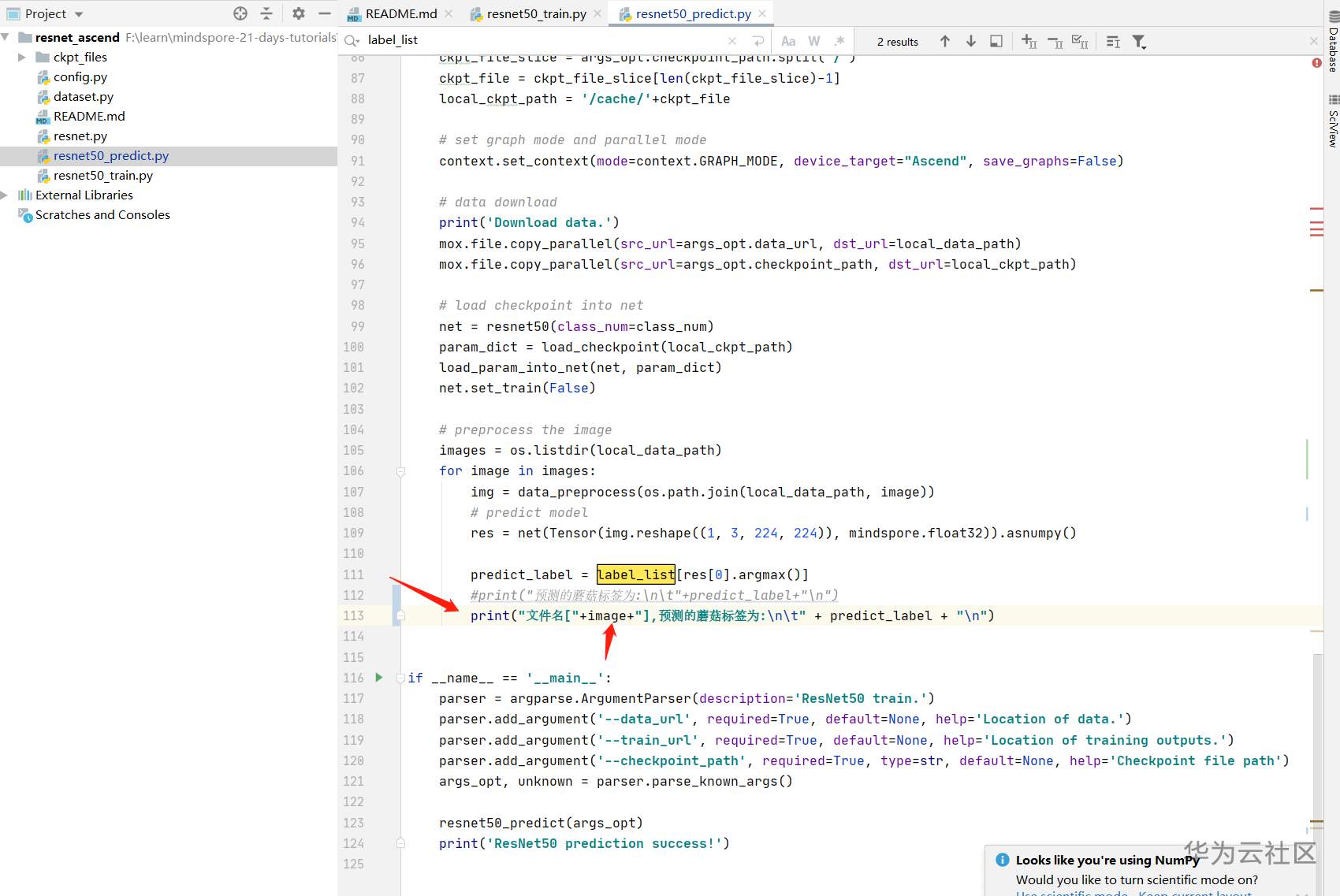

按照上面的提示,修改resnet_predict.py的代码:

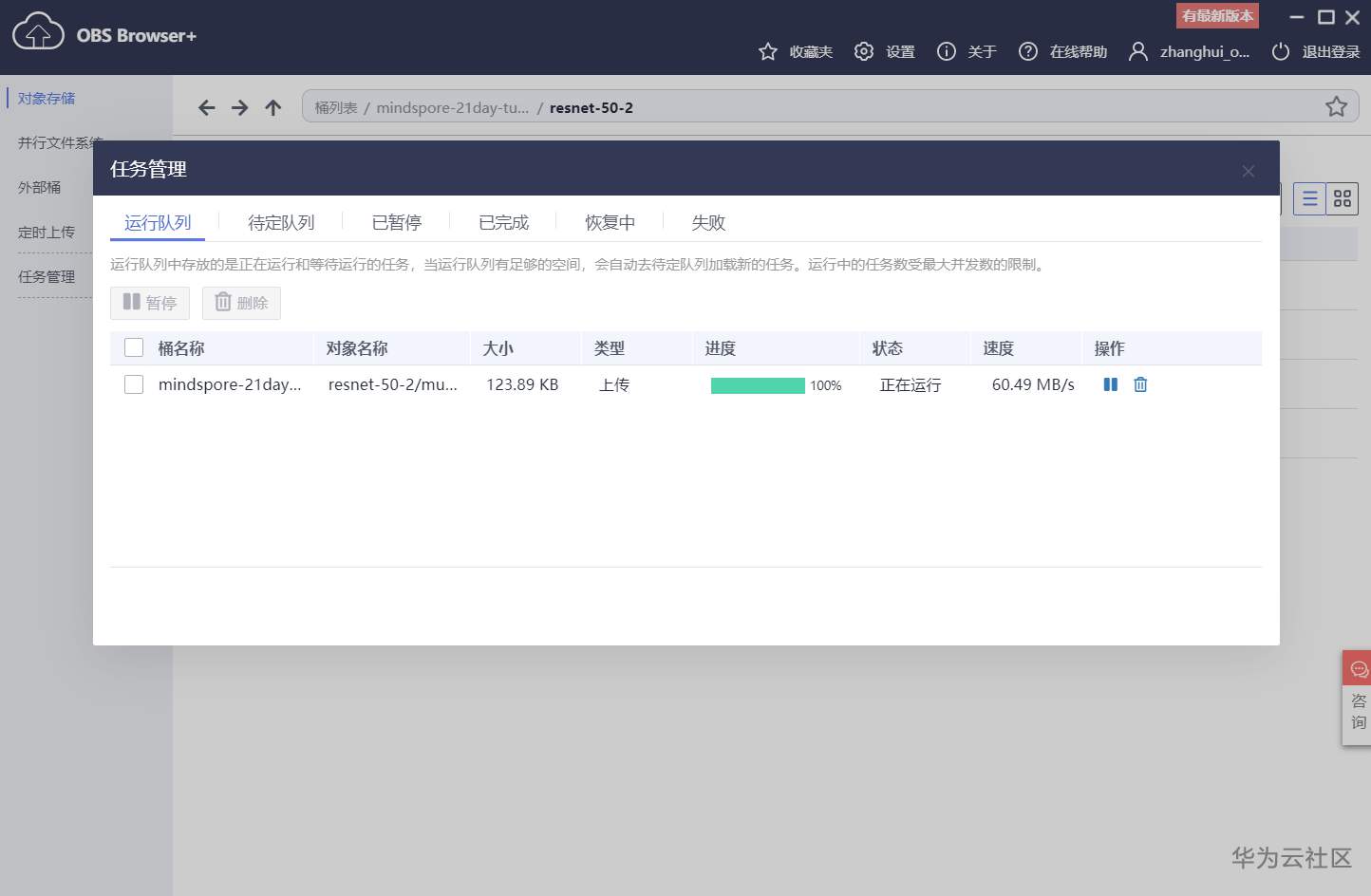

将其 上传到OBS上去:
python脚本的时间已更新。OK

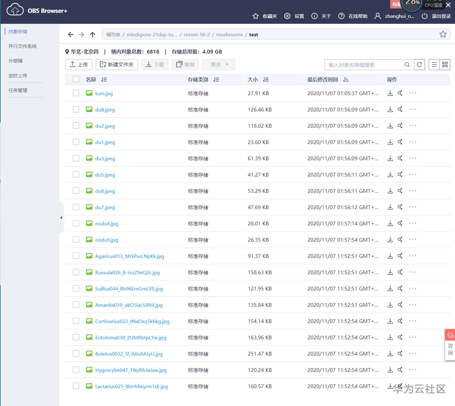

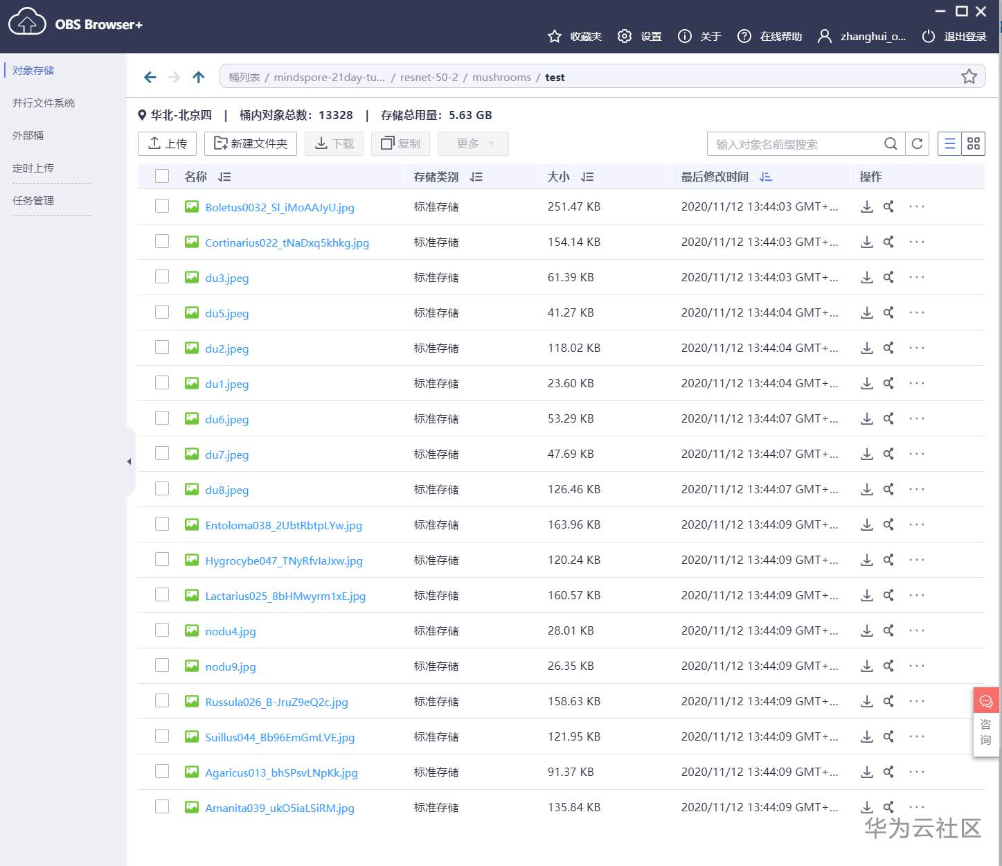

再重新传上去以前想要测试的蘑菇图片:
照例是一个类型一种。加上自己找的若干。

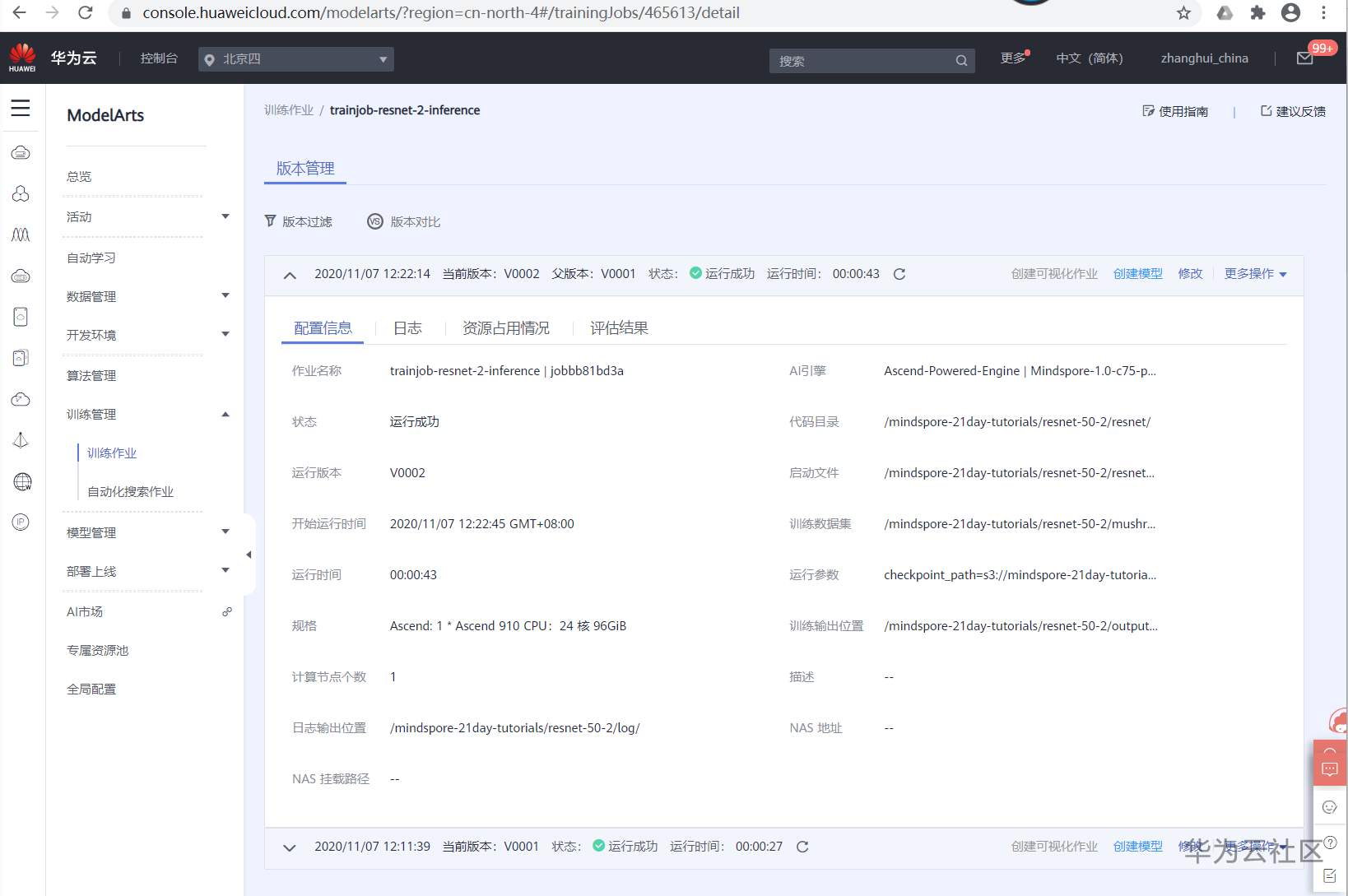

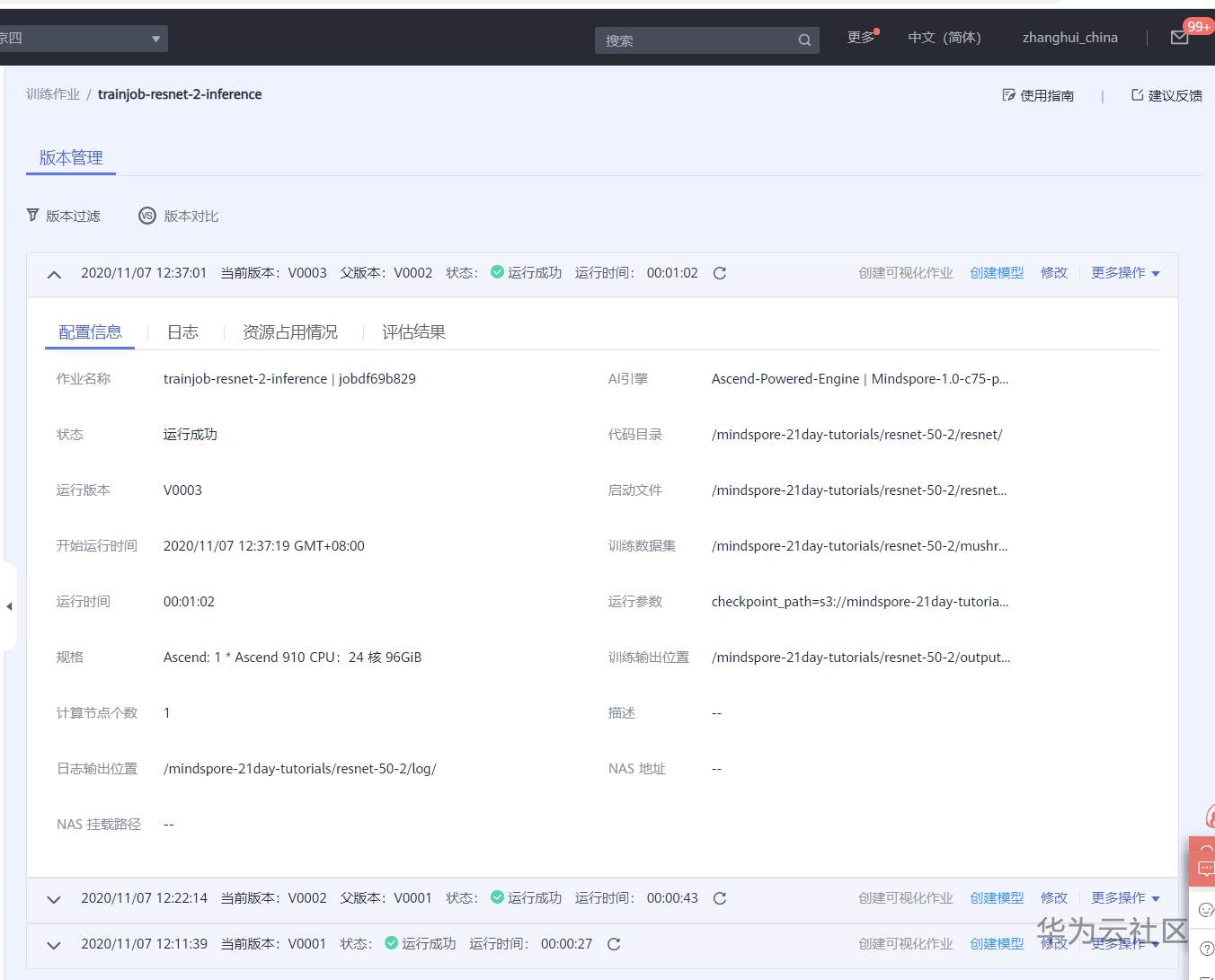

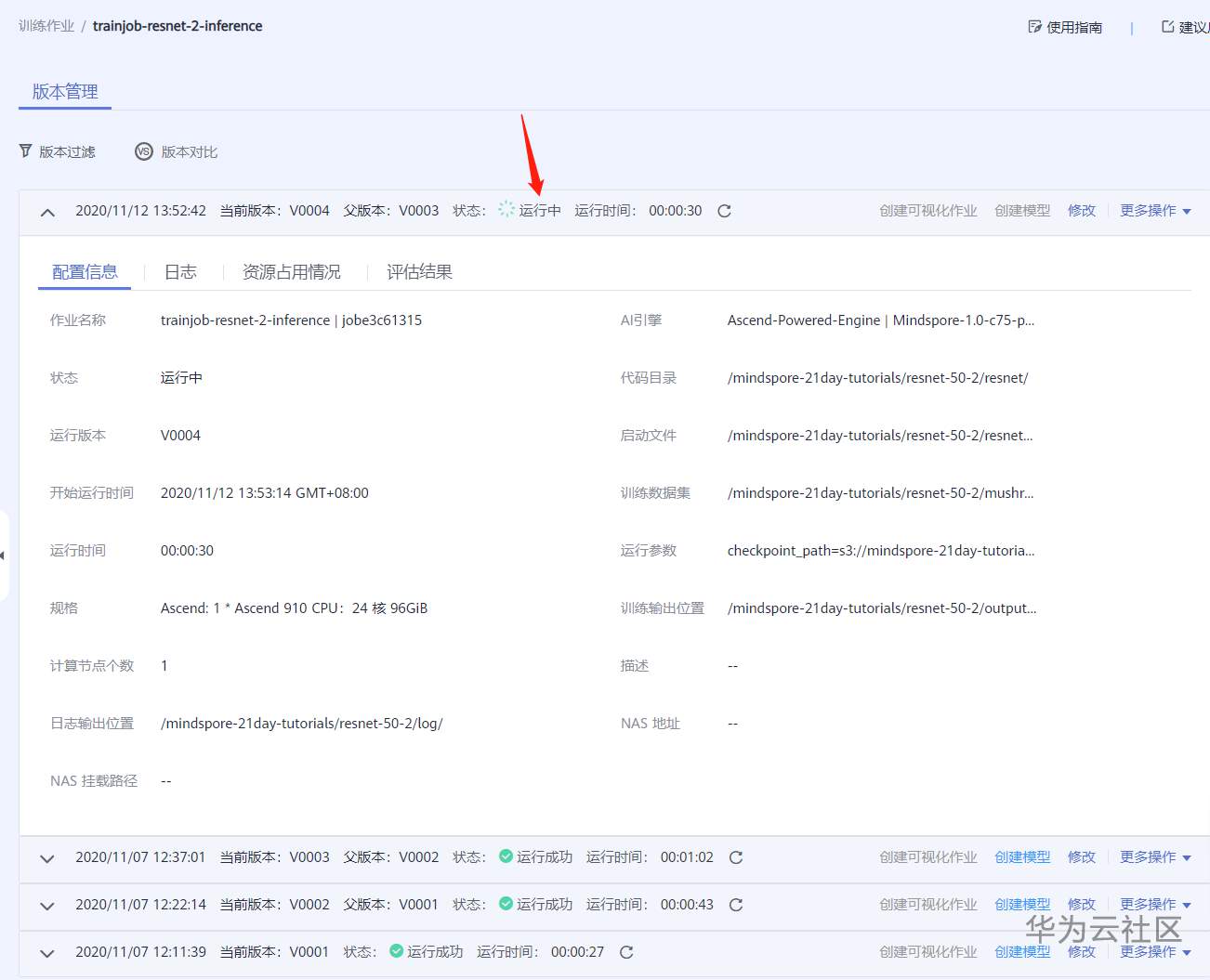

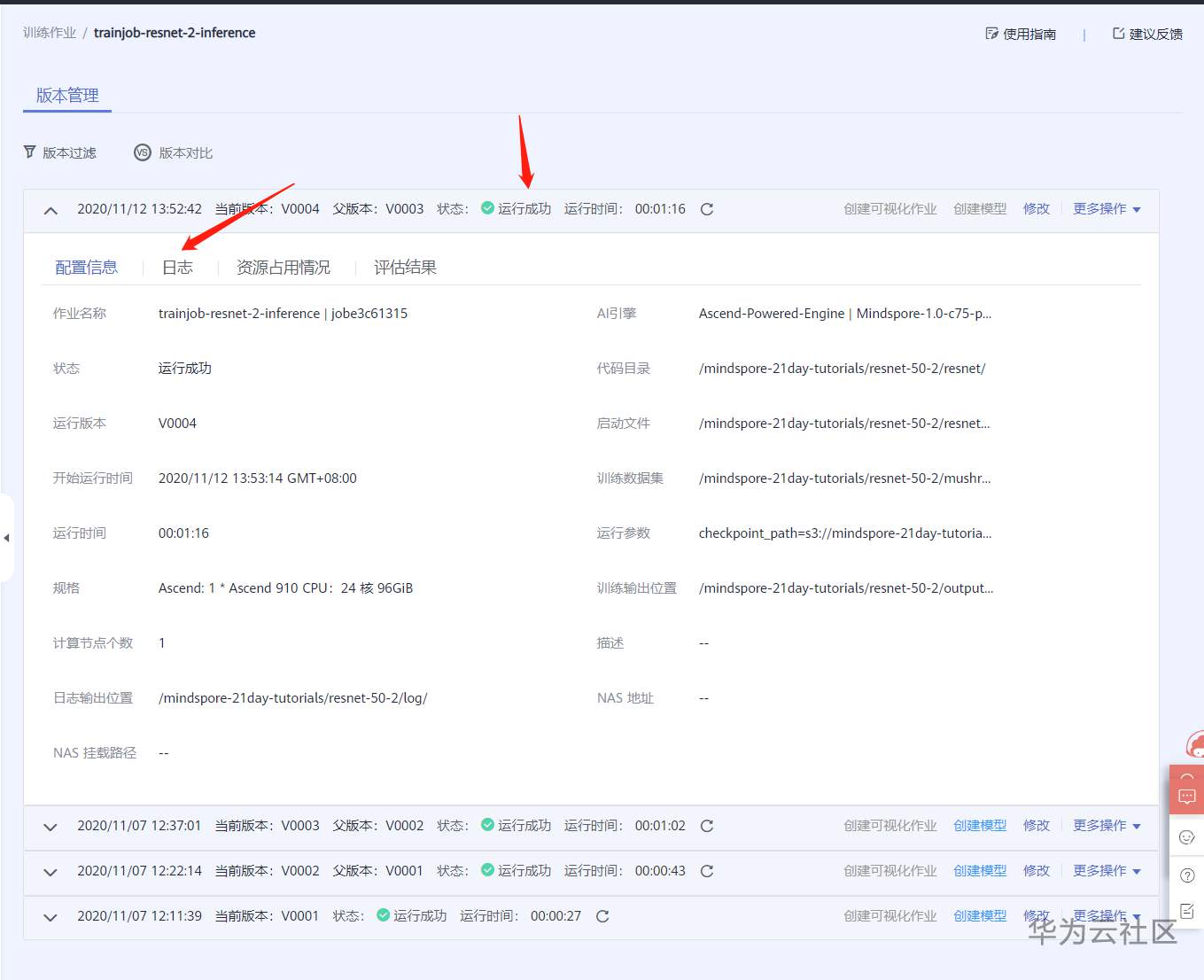

进入ModeArts控制台,选中以前运行的tranjob-resnet2-inference的进阶推理训练作业。
点击修改:
检查启动文件 /mindspore-21day-tutorials/resnet-50-2/resnet/resnet50_predict.py
和数据集位置  /mindspore-21day-tutorials/resnet-50-2/mushrooms/test/,貌似没啥问题。点击确定重新推理。
耐心等待运行结束:

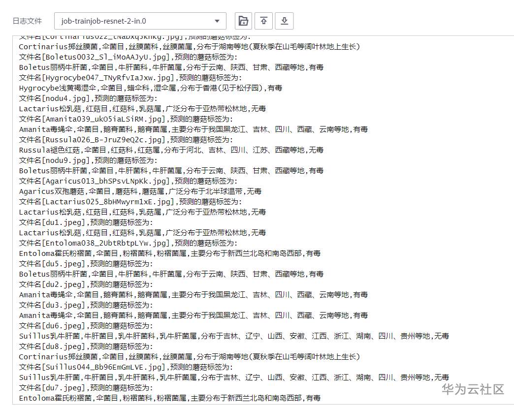

查看日志:
大概是一样一个吧。。要不然应该把图片名称打出来看看,是否一一对应。
在resnet50_predict.py文件中加入对应的文件名的打印:

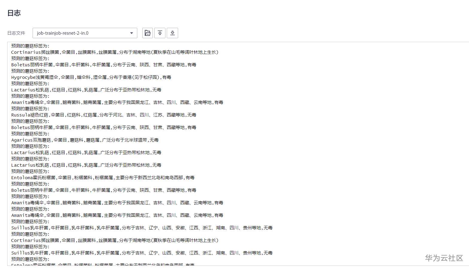

重新上传py文件到OBS,并且重新在ModelArts上run推理作业,结果如下:
我们用文本可以看得更清楚一点:
文件名[Cortinarius022_tNaDxq5khkg.jpg],预测的蘑菇标签为:
Cortinarius掷丝膜菌,伞菌目,丝膜菌科,丝膜菌属,分布于湖南等地(夏秋季在山毛等阔叶林地上生长)
文件名[Boletus0032_Sl_iMoAAJyU.jpg],预测的蘑菇标签为:
Boletus丽柄牛肝菌,伞菌目,牛肝菌科,牛肝菌属,分布于云南、陕西、甘肃、西藏等地,有毒
文件名[Hygrocybe047_TNyRfvIaJxw.jpg],预测的蘑菇标签为:
Hygrocybe浅黄褐湿伞,伞菌目,蜡伞科,湿伞属,分布于香港(见于松仔园),有毒
文件名[nodu4.jpg],预测的蘑菇标签为:
Lactarius松乳菇,红菇目,红菇科,乳菇属,广泛分布于亚!热带松林地,无毒
文件名[Amanita039_ukO5iaLSiRM.jpg],预测的蘑菇标签为:
文件名[Russula026_B-JruZ9eQ2c.jpg],预测的蘑菇标签为:
Russula褪色红菇,伞菌目,红菇科,红菇属,分布于河北、吉林、四川、江苏、西藏等地,无毒
文件名[nodu9.jpg],预测的蘑菇标签为:
文件名[Agaricus013_bhSPsvLNpKk.jpg],预测的蘑菇标签为:
Agaricus双孢蘑菇,伞菌目,蘑菇科,蘑菇属,广泛分布于北半球温带,无毒
文件名[Lactarius025_8bHMwyrm1xE.jpg],预测的蘑菇标签为:
文件名[du1.jpeg],预测的蘑菇标签为:
文件名[Entoloma038_2UbtRbtpLYw.jpg],预测的蘑菇标签为:
Entoloma霍氏粉褶菌,伞菌目,粉褶菌科,粉褶菌属,主要分布于新西兰北岛和南岛西部,有毒
文件名[du5.jpeg],预测的蘑菇标签为:
文件名[du2.jpeg],预测的蘑菇标签为:
文件名[du3.jpeg],预测的蘑菇标签为:
文件名[du6.jpeg],预测的蘑菇标签为:
Suillus乳牛肝菌,牛肝菌目,乳牛肝菌科,乳牛肝菌属,分布于吉林、辽宁、山西、安徽、江西、浙江、湖南、四川、贵州等地,无毒
文件名[du8.jpeg],预测的蘑菇标签为:
文件名[Suillus044_Bb96EmGmLVE.jpg],预测的蘑菇标签为:
文件名[du7.jpeg],预测的蘑菇标签为:
ResNet50 prediction success!

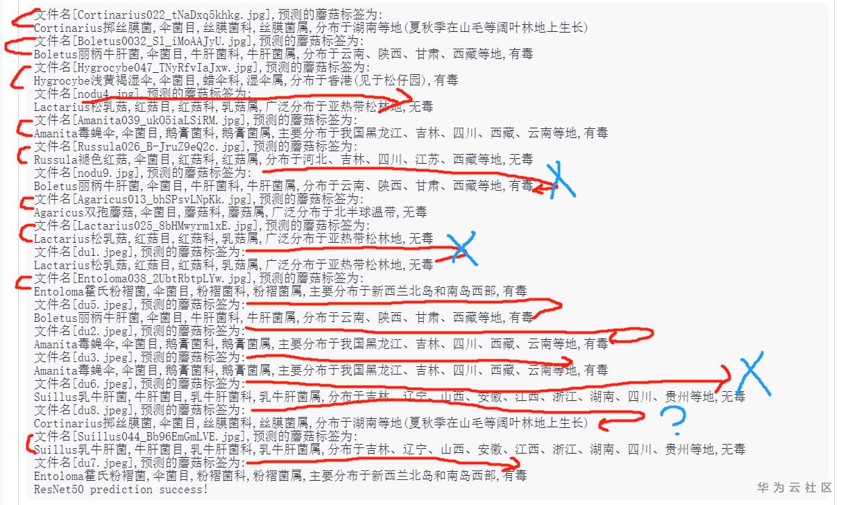

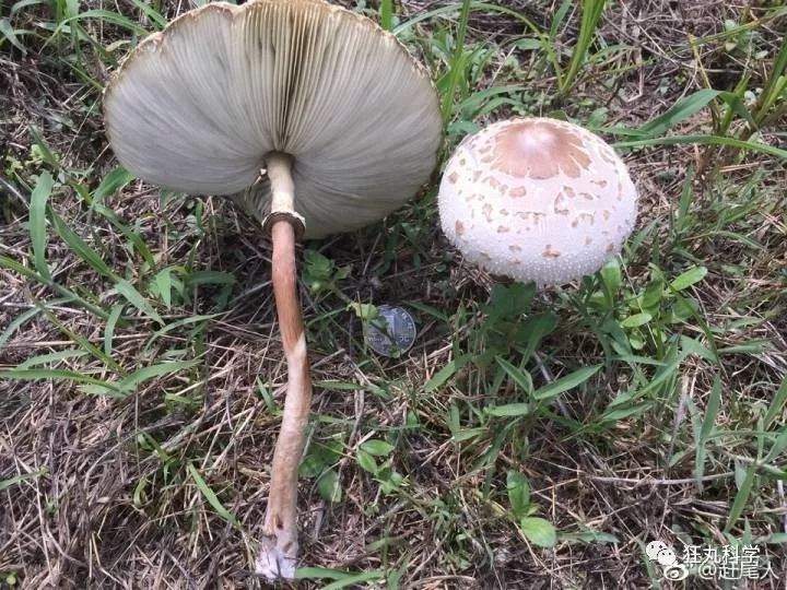

首先,基本上在训练集里面的案例都被正确的分类了。。。这才是好的resnet嘛。。。
然后,自己找的毒蘑菇照片,
有3个明显错了,
nodu9,是男瘦型香菇。,完全没毒。被指认为有毒。这个跟自动学习学得结果不一样。。
du1,du6,本来有毒,被认为是无毒。

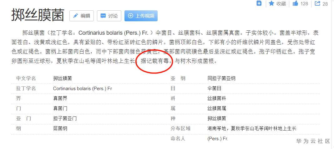

另还有一个Cortinarius掷丝膜菌 ,经度娘告知:有毒。貌似也没错。
从这个结果来看,还是较能令人接受的。。
