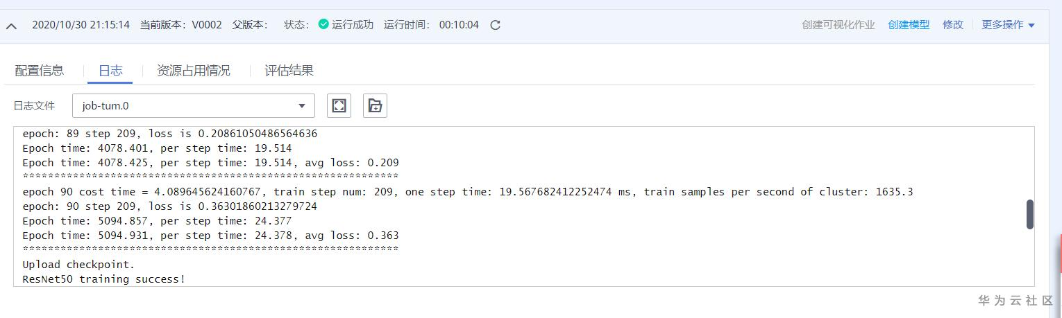

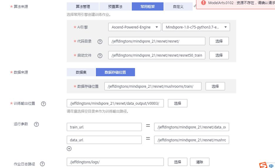

四、开始训练
训练作业配置:
启动文件选择:resnet50_train.py,训练完成结果如下:

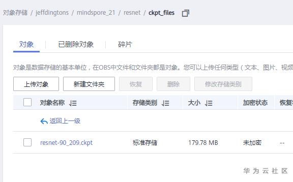

训练完成后,我们到OBS中找到输出目录,然后找到生成的.ckpt文件将他复制到ckpt_file目录中方便预测操作

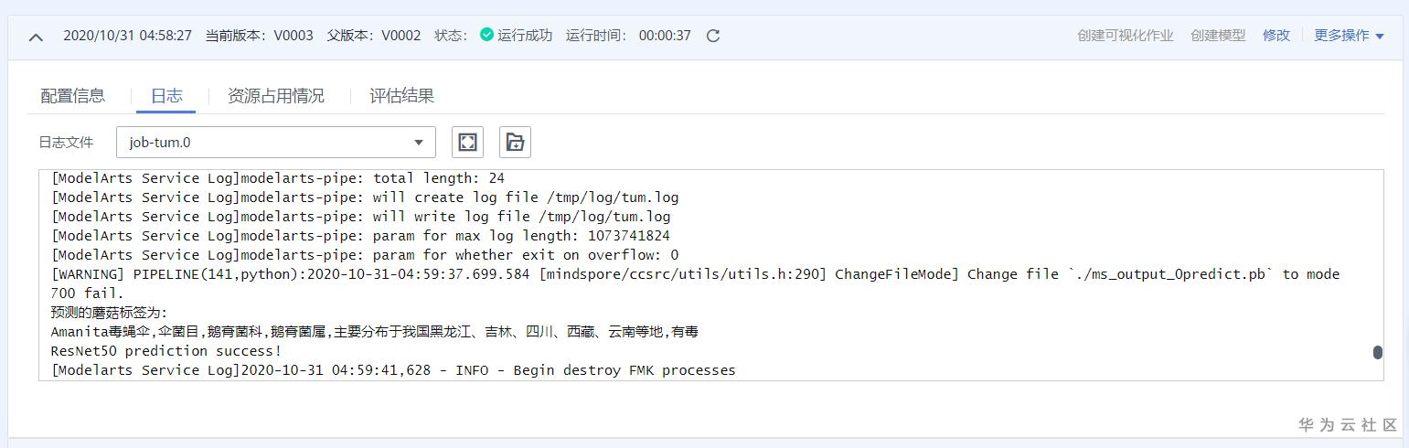

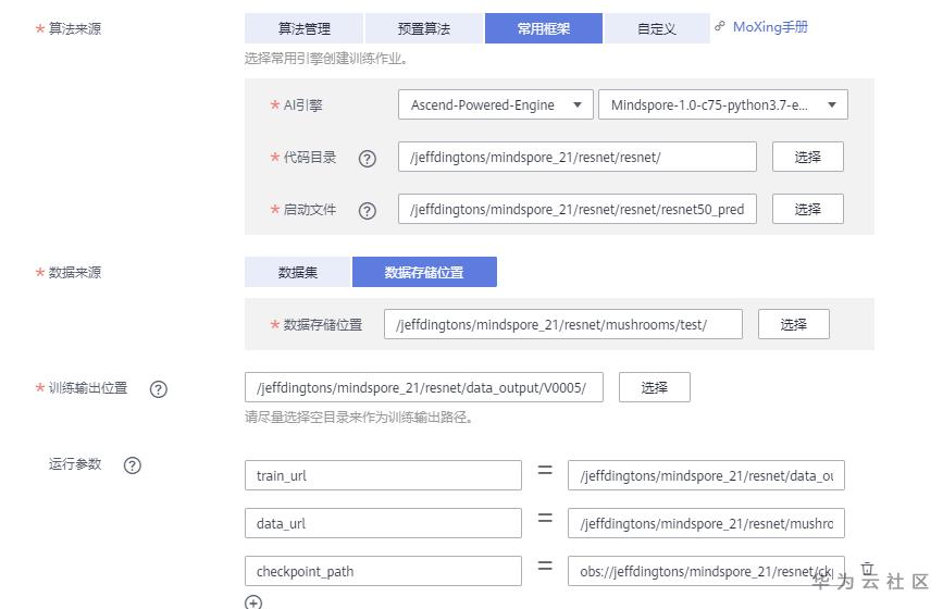

这个是我用来进行预测的图片,我们将他放到mushroom中的test目录。然后进行预测操作的参数配置如下图
相比于训练操作,我们需要多加一个checkpoint_path参数,这里的参数填写OBS中我们CKPT文件所在的路径。全部设定完成后点击确定就开始预测操作了。
预测作业执行完毕后我们可以看见出来了预测出来的蘑菇标签结果。

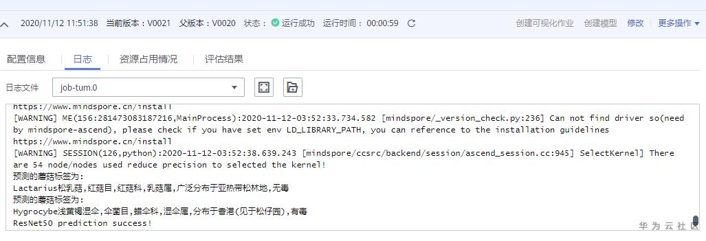

这样修改完成后再去重新预测就得出不同的预测标签结果了。
我的预测图片分别为上文提到的那张图片以及新增了一张新的图片如下:
预测的结果如下:
