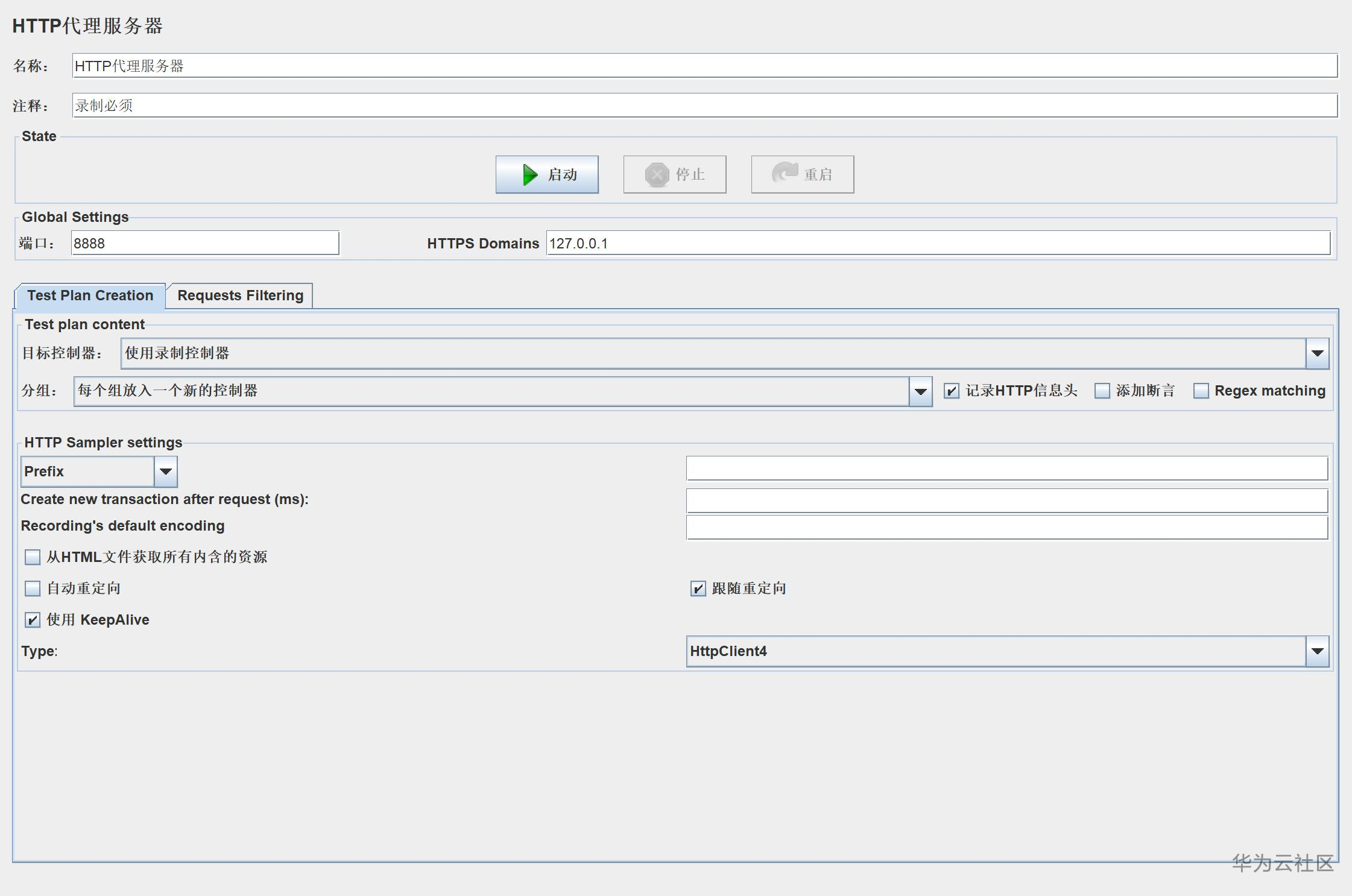

JMETER同步配置:
右键测试计划,添加,非测试元件。如下图:
  • 目标控制器:必须选一个已有的线程组,否则开始录制时报错。
  • 分组:这些选项挨个体验一遍就好。官方帮助文档也有描述。
  • 添加断言,regex matching:这2个勾选了,只是帮助在录制的每个HTTP取样器里面内置一个后置处理器。首先断言肯定是个空断言,实际测了下,不是每个请求能出现这2个后置处理器。所以不必太期待,需要的时候自己添加。
  • prefix选项,和transaction name:   前缀没啥问题,就是录出来的脚本都加指定前缀。选transaction name后,就是指定交易名称,而不是自动采用路径去表示。强烈不建议指定,还是有区分比较好,宁可自己改。
  • create new transaction after 多少毫秒:这个是对分组时间的设定。默认情况下,大概是1秒一个分组吧,这边可以指定100ms,这样分的组会多些。不过没啥意义。
  • encoding:编码的话,也最好不要改。用默认的。
