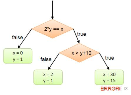

这段代码中的函数testme()有三条执行路径。符号执行的目的,就是在给定的时间预算内,生成一组输入,并通过这些输入尽可能多的探索执行路径。
  • 执行路径(execution path):一个true和false的序列seq ={p0, p1, …, pn}。其中,如果是一个条件语句,那么pi=ture则表示条件语句的取值为:true,否则取false;
  • 执行树(execution tree):一个程序的所有执行路径则可表征成一棵执行树。
    下图是样例代码的执行树:

对于样例代码,具体的过程如下
  • 初始化:初始化符号状态σ为空,符号路径约束PC为true;
  • 在每个赋值v = e处,符号执行都通过将 v 映射到σ(e)来更新σ,该映射是通过对当前符号状态求值, 而获得的符号表达式。 例如:
    • main()函数的前两行(第16-17行)的符号执行导致σ= {x ↦x0,y ↦ y0},其中x0,y0是两个初始不受约束的符号值;
    • 在执行第6行之后,σ = {x ↦x0,y ↦y0,z ↦ 2y0}。
  • 对于每个条件语句:if(e) then S1 else S2。
    • 在第7行之后,分别创建了两个符号执行实例,分别具有路径约束x0 = 2y0和x ≠ 2y0;
    • 在第8行之后,分别创建两个具有路径约束的符号执行实例(x0 = 2y0)∧(x0 > y0 + 10)和(x0 = 2y0)∧(x0 ≤ y0 + 10)。
    • “then”分支: PC被更新为PC ∧ σ(e);
    • “else”分支: 生成一个新的PC', PC'被初始化为:PC∧¬ σ(e);
    • 如果分支的状态σ的PC可满足,则符号执行沿着分支继续,否则路径终止。
      例如:
  • 如果一个符号执行实例碰到了exit或error时,当前符号执行实例就会被终止,并利用一个现成的约束求解器来生成一个可满足当前路径约束的赋值。 例如:
    • 三条路径按照约束求解后,分别得到我们期望的三组输入:{x=0, y=1},{x=2, y=1}和{x=30, y=15}。
  • 若代码中包含循环或递归结构,且它们的终止条件是符号化的,则可能导致有无穷多条路径。在实践过程中,需要对路径搜索设置一个限制,例如timeout,限制路径数量,循环迭代次数或探测深度。

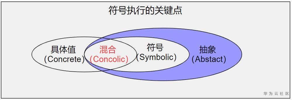

经典的符号执行,过度的依赖了符号执行的约束求解能力,这就限制了传统符号执行的能力发挥。很快大家发现在分析过程中,如果能加入具体值进行分析,将大大简化分析过程,降低分析的难度和提升效率;但分析过程中,仍不可避免的还是需要将各种条件表达式,进行符号化抽象后变成约束条件参与执行。将程序语句转换为符号约束的精度,对符号执行所达到的覆盖率以及约束求解的可伸缩性会产生重大影响。所以如何做好混合具体(Concrete)执行和符号(Symbolic)执行的能力的平衡,就成为现代符号执行的关键点。
混合执行测试(Concolic testing)[5][6]和执行生成测试(Execution-Generated Testing (EGT))[7]这两种现代符号执行的代表都是基于这个思想发展而来的。下面以混合执行测试(Concolic testing)为例说明下现代符号执行的主要过程。
与经典的符号执行不同,由于混合执行在整个执行过程中,需要维护程序的具体状态,因此其输入需要初始具体值。 混合执行测试从一个给定的输入或随机输入开始执行程序,沿着执行的条件语句在输入上收集符号约束,然后使用约束求解推断先前输入的变化,以便引导程序接下来的执行该走向哪一个执行路径。重复此过程,直到探索了所有执行路径,或者满足用户定义的覆盖标准、时间设置到期为止。
