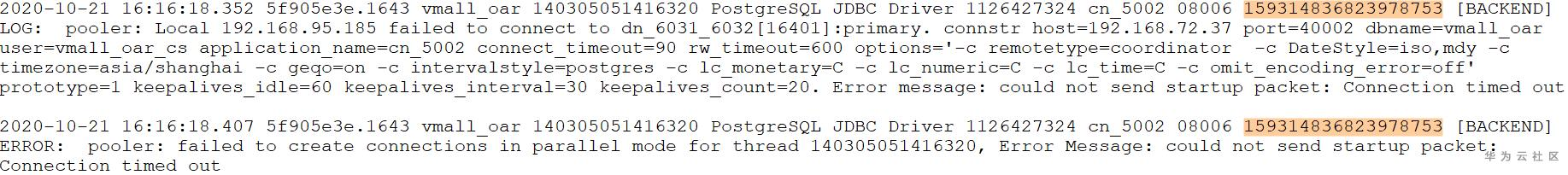

常见的连接报错例如:
2020-01-09 16:57:17.853 5e16eab1.7933 test_1226 281467863168624 gsql 0 cn_5001 08006 72620544030096250 [BACKEND] ERROR: pooler: failed to create connections in parallel mode for thread 281467863168624, Error Message: pooler: failed to connect to dn_6009_6010:wait 172.31.17.4:45138:dn_6009_6010 timeout expired
从日志中可以得到几个关键信息
  • query_id(72620544030096250):用于查找相关query的日志,query_id全局唯一,用于检索本端和对端日志。
  • 连接的对端信息:包括对端名称(dn_6009_6010),对端IP和端口(172.31.17.4:45138),部分ERROR日志中缺失对端信息的,需通过grep query_id查找CN日志找到对端信息。
  • errno信息(timeout expired):用于诊断具体的错误原因
errno信息主要错误原因如下:
  • timeout expired:表明连接已正常建立,但在认证握手时等待超时,一般是对端进程没有响应,需根据对端信息查看报错时间点对端进程状态。
  • Connection timed out:建立连接超时,说明网络不通畅。如果是偶现,则说明网络丢包导致重传超时(可用gsar脚本检查,还需关注/sbin/sysctl -a|grep retries中tcp重传次数是否正确配置)。
  • No route to host:表明IP不可达,使用ping命令检查网络连通性,检查防火墙配置。可以使用telnet/speed_test工具检查目的端口是否可以连通。
  • Connection refused:表明IP是可达的,但监听端口不存在。确认IP/端口信息配置正确,确认对端进程存活,到对端机器通过”netstat -anop|grep 对端进程号|grep LISTEN“检查监听端口正确监听在目的IP上,检查防火墙配置。
  • Operation now in progress:连接未完全建立好,可以参考Connection timed out处理方式。
  • can not accept connection in standby mode:对端是备机不能接受连接,需通过query_id查找CN日志找到连接对应主机的报错进一步分析。
  • Resource temporarily unavailable:如果是对端上报的,则看对端日志。如果是本端通信接口报错,需结合Error Message分析。
  • Connection reset by peer:网断断开,对端有异常关闭连接或网络原因造成网络闪断。
  • Broken pipe:网断断开,对端有异常关闭连接或网络原因造成网络闪断。
