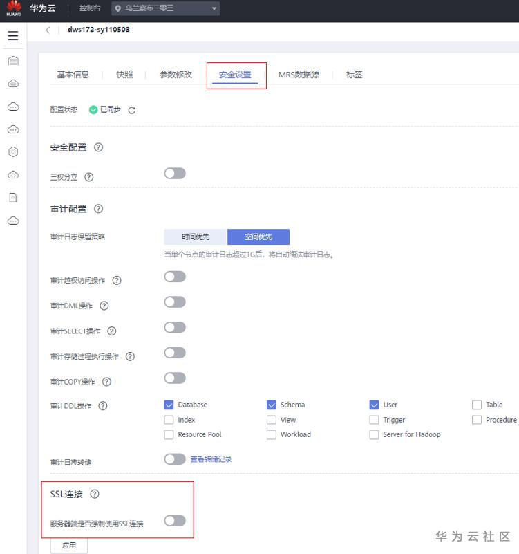

SSL连接
GaussDB(DWS) 支持SSL认证方式的连接,以加密GaussDB(DWS) 客户端与数据库之间传输的数据。SSL连接方式的安全性高于普通模式,集群默认开启SSL功能允许来自客户端的SSL连接或非SSL连接,从安全性考虑,建议用户在客户端使用SSL连接方式。如果要强制使用SSL连接,需要为集群开启“服务器端是否强制使用SSL连接”。
DWS支持SSL通道加密和证书认证两种方式进行客户端与服务器端的通信。您可以通过服务器端是否强制使用SSL连接进行设置。开关打开,即只能通过SSL方式连接。开关关闭,即两种方式均可。默认关闭。
在集群的“安全设置”页面可以设置是否开启“服务器端是否强制使用SSL连接”。

设置SSL连接

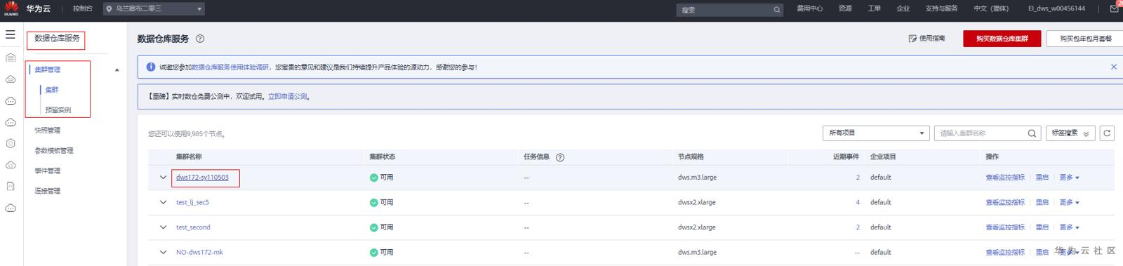

  1. 登录GaussDB(DWS) 管理控制台。
  2. 在左侧导航树中,单击“集群管理”。
  3. 在集群列表中,单击指定集群的名称,然后单击“安全设置”。
    默认显示“配置状态”为“已同步”,表示页面显示的是数据库当前最新结果。
  4. 在“SSL连接”区域中,单击“服务器端是否强制使用SSL连接”的设置开关进行设置,建议开启。
:开启,表示服务器端强制要求SSL连接。
:关闭,表示服务器端对是否通过SSL连接不作强制要求,默认为关闭。
  说明:
  如果使用GaussDB(DWS) 提供的gsql客户端或ODBC驱动,GaussDB(DWS) 支持的SSL协议为TLSv1.2。
  如果使用GaussDB(DWS) 提供的JDBC驱动,支持的SSL协议有SSLv3、TLSv1、TLSv1.1、TLSv1.2。客户端与数据库之间实际使用何种SSL协议,依赖客户端使用的JDK(Java Development Kit)版本,一般JDK支持多个SSL协议。
5.    单击“应用”。
系统将自动应用保存SSL连接设置,在“安全设置”页面,“配置状态”显示“应用中”。当“配置状态”显示为“已同步”,表示配置已保存生效。

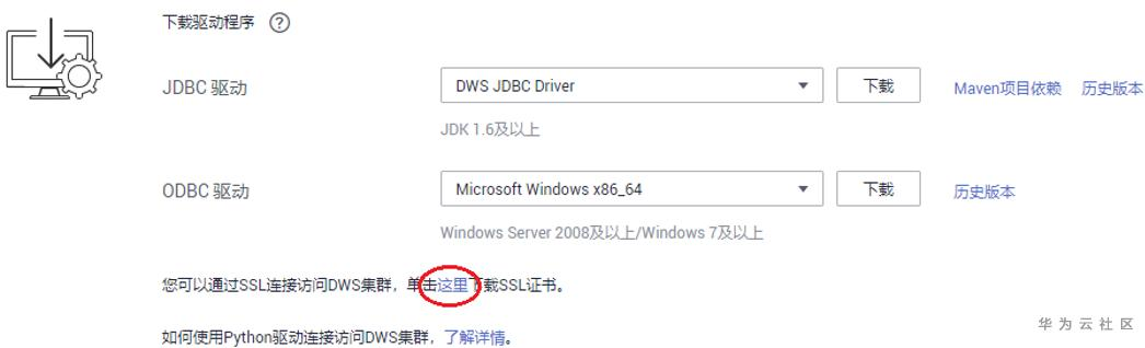

下载SSL证书
GaussDB(DWS) 支持SSL标准协议(TLS 1.2),SSL协议是安全性更高的协议标准,它们加入了数字签名和数字证书来实现客户端和服务器的双向身份验证,保证了通信双方更加安全的数据传输。为支持SSL连接方式,GaussDB(DWS) 已经从CA认证中心申请到正式的服务器、客户端的证书和密钥(假设服务器的私钥为server.key,证书为server.crt,客户端的私钥为client.key,证书为client.crt,CA根证书名称为cacert.pem。)。
GaussDB(DWS) 集群(即服务器端)默认已开启SSL功能允许来自客户端的SSL连接或非SSL连接,并且,GaussDB(DWS) 服务器端的证书、私钥以及根证书已经默认配置完成。
如果客户端或JDBC/ODBC应用程序要使用SSL连接方式,用户必须在客户端或应用程序代码中配置相关的SSL连接参数。GaussDB(DWS) 管理控制台提供了客户端所需的SSL证书,该SSL证书包含了客户端所需的默认证书、私钥、根证书以及私钥密码加密文件。请将该SSL证书下载到客户端所在的主机上,然后在客户端中指定证书所在的路径。
说明:
使用默认的证书可能存在安全风险,为了提高系统安全性,强烈建议用户定期更换证书以避免被破解的风险。如果需要更换证书,请联系客服。
步骤:
  2. 在左侧导航栏中,单击“连接管理”。
  3.  在“下载驱动程序”区域,单击“这里”下载SSL证书文件。

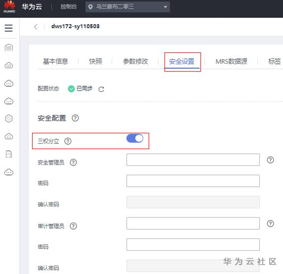

设置三权分立
操作场景
        默认情况下,创建GaussDB(DWS) 集群时指定的管理员用户属于数据库的系统管理员,能够创建其他用户和查看数据库的审计日志,即权限不分立,三权分立模式为关闭。
        为了保护集群数据的安全,GaussDB(DWS) 支持对集群设置三权分立,使用不同类型的用户分别控制不同权限的模式。
        默认的权限模型和开启三权分立后的权限模型,请参见《数据仓库服务数据库开发指南》的三权分立章节。
对系统影响
修改安全配置参数并保存生效可能需要重启集群,将导致集群暂时不可用。
前提条件:
修改集群安全配置必须同时满足以下两个条件:
集群状态为“可用”或“低性能”。
任务信息不能处于“创建快照中”、“节点扩容”、“配置中”或“重启中”。
操作步骤
4.      默认显示“配置状态”为“已同步”,表示页面显示的是数据库当前最新结果。
5.      在“安全设置”页面,设置三权分立
 表示开启三权分立模式。开启“三权分立”后,分别设置“安全管理员”和“审计管理员”的用户名和密码,系统将会创建这两个用户。使用这两个用户可以连接数据库并执行数据库的相关操作
    表示关闭三权分立模式。默认为关闭状态。
图1 安全配置
