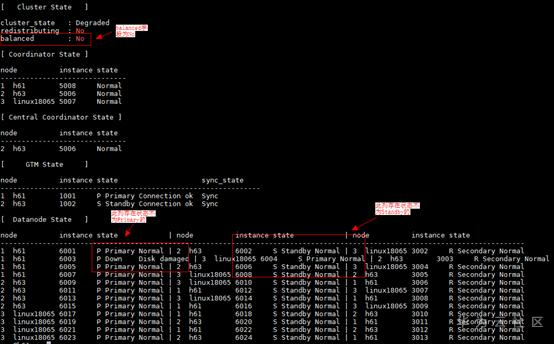

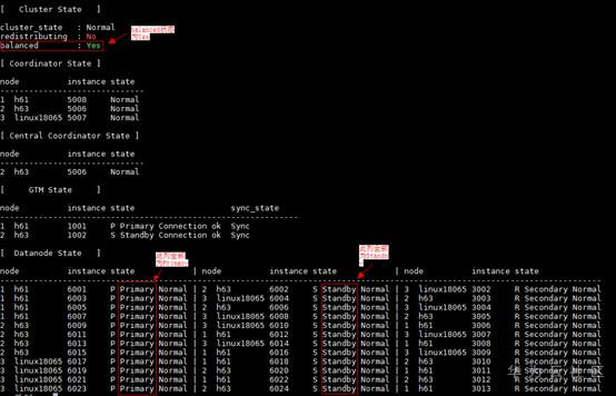

如下是集群主备均衡状态的示例:
如下是集群主备不均衡状态的示例:
主备均衡操作就是使集群从上图不均衡的状态恢复为均衡的状态。

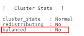

“cluster_state”为“Normal”表示集群运行正常,“balanced”状态为“No”表示集群实例发生过主备切换。

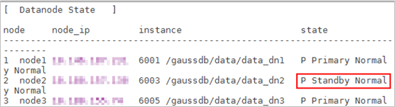

例如下面示例中,node2节点上的主dn2发生过主备切换。该DN原始为主DN(“state”中的字母“P”代表其初始为Primary DN),当前切换成了备DN(“state ”状态变成了“Standby Normal”)。
