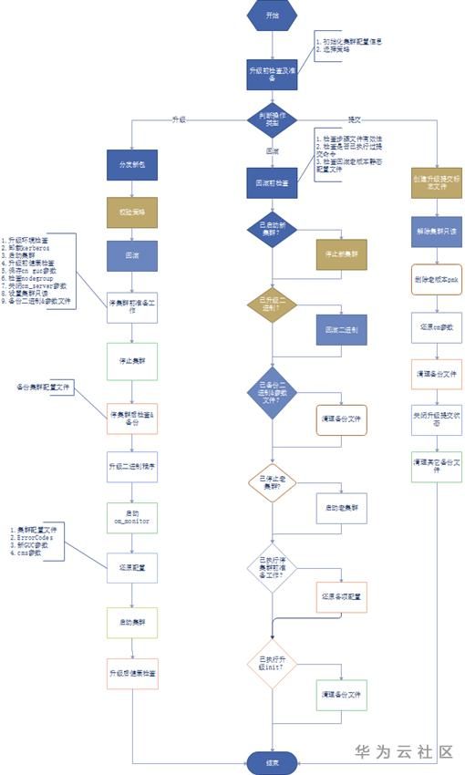

1.4      gs_upgradectl补丁流程
gs_upgradectl补丁升级总体上分为升级、回滚、提交三大块。
升级:将二进制文件升级到目标版本。详细过程较长,但从逻辑上可划分为三阶段:
1)    升级前置。主要就是检查升级的各项前提条件是否满足,备份各种配置文件和数据,调整集群配置已满足下一步做升级的条件;
2)    升级。停集群,将二进制文件替换为目标版本,然后拉起集群;
3)    升级后置。进行基本的检查,确保升级到目标版本后基本功能正常。
回滚:升级流程任意一步报错均会自动进入回滚流程。回滚时先检查正向升级流程走到哪个步骤,然后从该步骤开始逐步回退到升级前初始状态。
提交:主要就是清理升级过程中产生的临时文件以及各种备份文件,并将升级前调整的配置还原为升级前状态。一旦执行提交操作,则不能再回退。

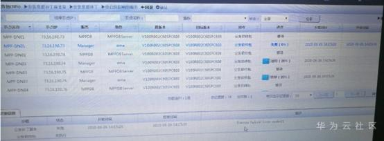

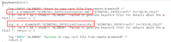

3.1.1        升级C80SPC807部署update service失败,报错failed to generate keystore file
发生版本
【GaussDB(DWS)】【C80SPC805->C80SPC807】
问题描述
某局点集群升级c80spc807部署update service失败 报failed to generate keystore file:
问题分析
Suse版本openssh版本较高时,ssh和scp命令对转移符的解析有问题,openssh的问题,可以把脚本中的转移符去掉解决此问题。
解决方案
1.进入ups安装目录,找到隐藏文件.install_local.sh 先备份;
2.找到.install_local.sh文件的662和665行 去掉转义符‘\’

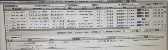

3.3.1        安装补丁前准备报错修改sudo目录权限失败
发生版本
【GaussDB(DWS) 6.5.1】【6.5.1->6.5.1.5】
问题描述
查看失败节点上没有sudo目录
问题分析
节点上sudo目录缺失导致安装补丁失败、
解决措施
拷贝正常节点上的sudo目录到失败节点,update-service页面点击重试即可。

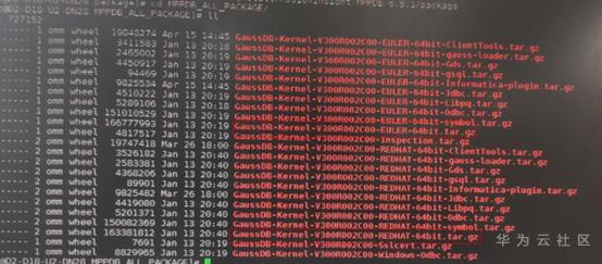

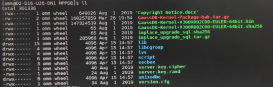

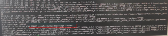

3.3.2        安装集群补丁前准备报错ERROR: replaceCurmppdbpackage failed.
发生版本
问题描述
查询MPPDB_ALL_PACKAGE目录下的包如下:
问题分析
环境不干净,因MPPDB_ALL_PACKAGE目录下存在多个包,导致解压命令执行失败,从而替换包失败。
解决措施
执行以下步骤移除多余的包
source /opt/huawei/Bigdata/mppdb/.mppdbgs_profile
gs_ssh -c "mkdir /tmp/redhad_bak"
update页面点击重试。

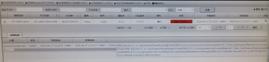

3.5.1        6.5.1.5补丁升级确认时报ssh错误
发生版本
问题描述
登录报错节点,在/var/log/Bigdata/update-service目录下过滤:grep -rn “ERROR”有ssh的报错:
问题分析
ssh初次登录某个主机时,会出现如该提示:Are you sure you want to continue connecting (yes/no)?,可以将/etc/ssh/ssh_config的StrictHostKeyChecking改为no。
解决措施
手动ssh到报错节点,输入一次yes后,后面再进行ssh就不会以后提示了,然后在界面重试正常。
