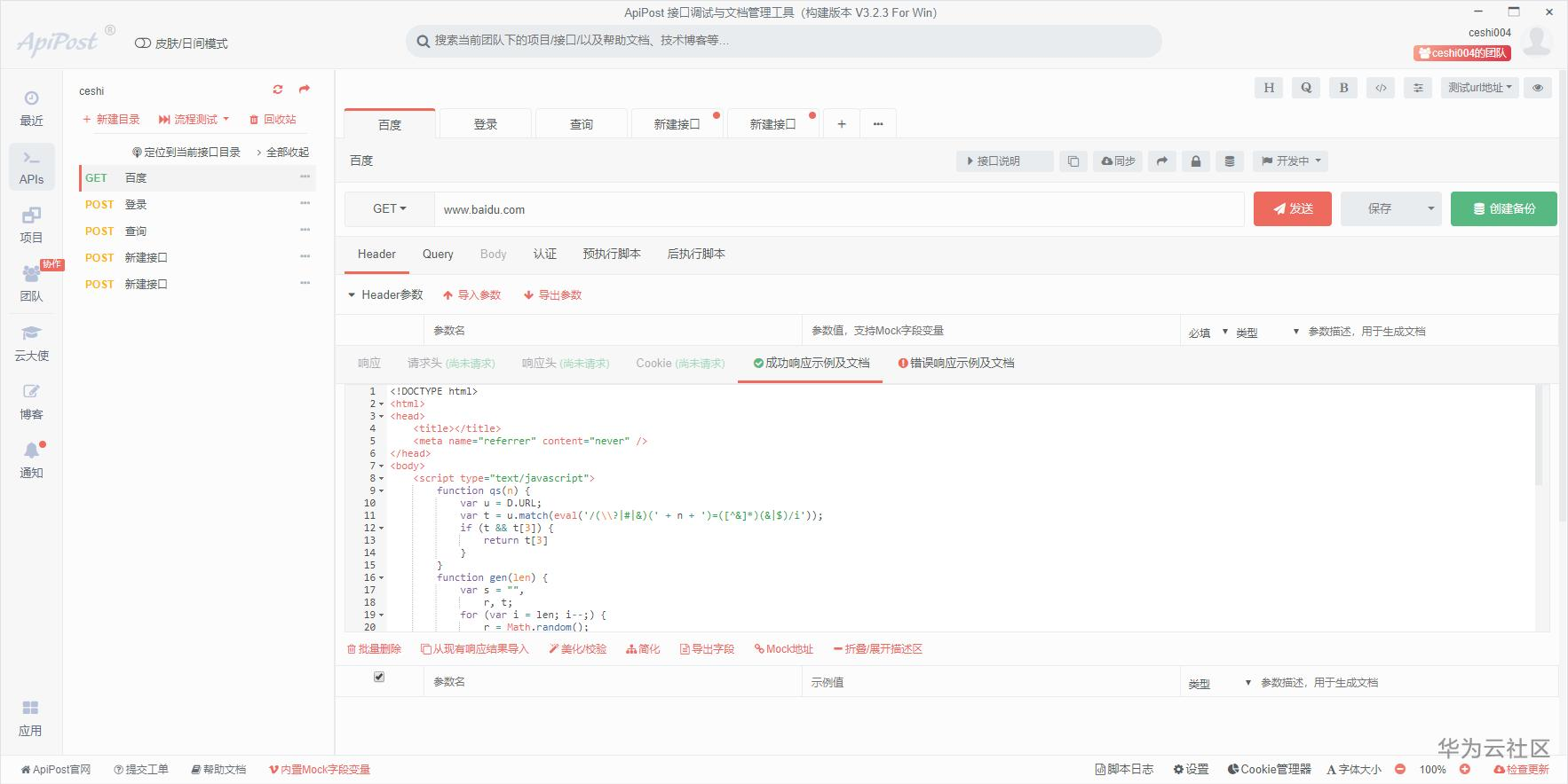

  由于我们项目前后端调用主要是基于http协议的接口,所以测试接口时主要是通过工具或代码模拟http请求的发送与接收。工具有很多如:apipost、jmeter、java+httpclient、robotframework+httplibrary等。
  –也可以用 接口自动化来实现,就是用代码实现,框架和UI自动化差不多,发送请求用断言来判断。
六、接口测试需要用到的工具
接口测试常用的工具,fiddler抓取请求,apipost模拟客户端通过对fiddler抓取的请求修改并发送到服务端并接收服务器返回的数据及异常来进行验证接口。工具不是固定的,需要根据项目来进行选择。
