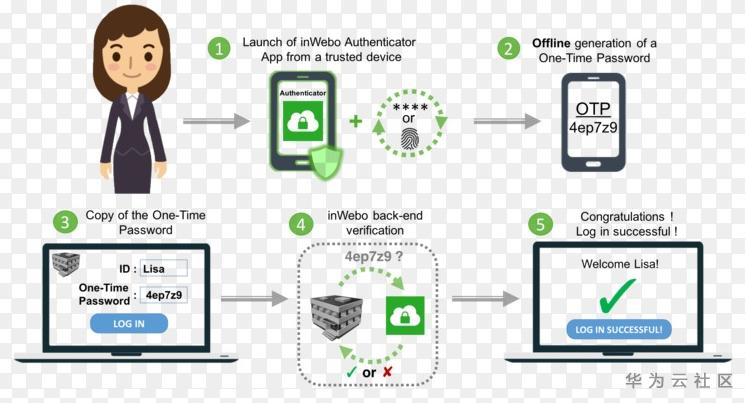

    开通MFA一般都需要先在登录认证系统中将用户的身份和用户的物理设备进行绑定关联,在登录过程中,除了输入密码(用户知道的),还需要输入用户的物理设备(用户持有的)上显示的访问码(passcode)来完成整个身份验证。说明:不是所有的MFA验证过程都需要用户主动输入访问码。
    上图示意的过程即MFA的通用流程,例如我们使用网银进行转账就需要拿出在银行窗口开户时银行提供的一个U盾,按下按钮,U盾上即显示一串数字,输入这次数字到网银软件上才能完成转账。
    但上图的MFA流程存在一个工程难题,即第4步中认证系统后端还需要向MFA设备(或MFA设备的后台系统)进行一次验证,这个验证过程限制了MFA的应用场景,运行在企业数据中心的认证服务器一般不被允许访问公网,即使访问公网也会因为网络时延导致登录体验变差,TOTP算法的应用很好的解决了这个难题。

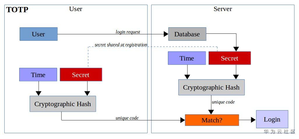

    使用TOTP算法,只要客户端(证明方)和服务端(校验方)保持时钟一致,且双方预先设置好一个共享密钥的前提下,在同一个时间片段内算出来的值是一样的。正是基于这样的原理,在认证系统中先将用户身份和该共享密钥绑定,再将共享密钥置入物理设备,在认证过程中,物理设备和认证系统各自通过TOTP算法根据共享密钥和时间戳计算出访问码,只要访问码对比一致就能证明用户持有该物理设备,整个认证过程中物理设备和认证系统不需要有交互,非常灵活。

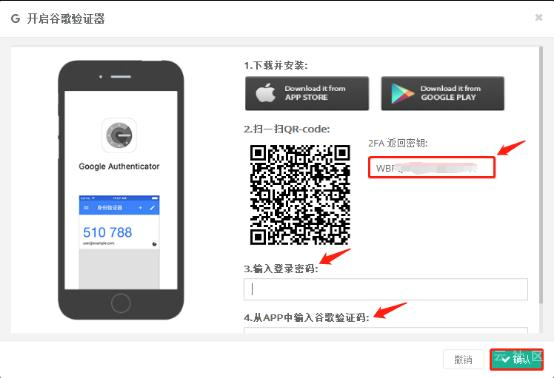

    虚拟MFA即通过软件来模拟硬件MFA设备,在手机上安装一个支持TOTP协议的APP,例如Google Authenticator, Microsoft Authenticator,华为云APP也同样支持标准的TOTP协议。虚拟MFA通过扫码二维码图片或者手工输入的方式置入校验方生成的共享密钥,并且可以同时关联多个校验方,非常方便实用。

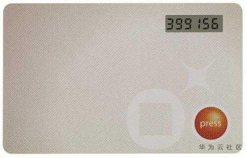

    下图中是一种信用卡形状的硬件MFA,可以放到钱包里,在需要时按下卡片上的按钮即可显示六位数字,非常便携。
