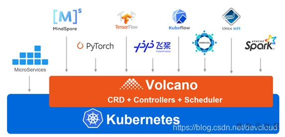

容器批量计算平台Volcano
针对云原生场景下的高性能应用场景,华为云容器团队推出了Volcano项目。Volcano是基于Kubernetes构建的一个通用批量计算系统,它弥补了Kubernetes在“高性能应用”方面的不足,支持TensorFlow、Spark、MindSpore等多个领域框架,帮助用户通过Kubernetes构建统一的容器平台。Volcano作为容器调度系统,不仅包括了作业调度,还包含了作业生命周期管理、多集群调度、命令行、数据管理、作业视图及硬件加速等功能。
而在调度方面,Volcano 又对场景进行了细分、归类,并提供了相关的方案及算法;同时也为这些功能提供了调度框架,方便用户对调度器进行扩展。对于分布式计算或是并行计算来说,根据场景和作业属性的不同,也可以对其进行细分;在 《并行计算导论》 中将并行计算大致分为三类:

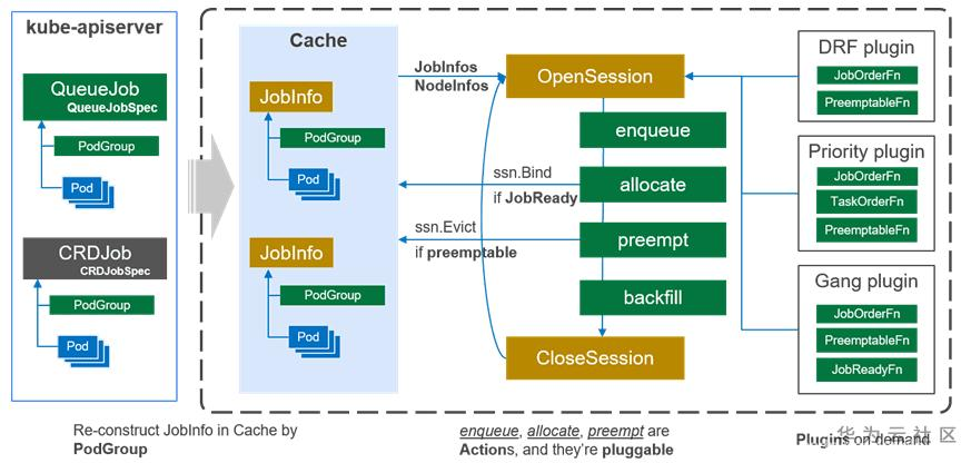

Volcano 调度框架
Volcano调度器通过作业级的调度和多种插件机制来支持多种作业;Volcano的插件机制有效的支撑了针对不同场景算法的落地,从早期的gang-scheduling/co-scheduling,到后来各个级别的公平调度。下图展示了Volcano调度器的总体架构:
Cache 缓存了集群中Node和Pod信息,并根据PodGroup的信息重新构建 Job (PodGroup) 和 Task (Pod) 的关系。由于在分布式系统中很难保证信息的同步,因此调度器经常以某一时间点的集群快照进行调度;并保证每个调度周期的决定是一致的。在每个调度周期中,Volcano 通过以下几个步骤派发作业:
  • 在每个调度周期都会创建一个Session对象,用来存储当前调度周期的所需的数据,例如,Cache 的一个快照。当前的调度器中仅创建了一个Session,并由一个调度线程执行;后续将会根据需要创建多个Session,并为每个Session分配一个线程进行调度;并由Cache来解决调度冲突。
  • 在每个调度周期中,会按顺序执行 OpenSession, 配置的多个动作(action)和CloseSession。在 OpenSession中用户可以注册自定义的插件,例如gang、 drf,这些插件为action提供了相应算法;多个action根据配置顺序执行,调用注册的插件进行调度;最后,CloseSession负责清理中间数据。
        (1)   action是第一级插件,定义了调度周期内需要的各个动作;默认提供 enqueue、allocate、 preempt和backfill四个action。以allocate为例,它定义了调度中资源分配过程:根据 plugin 的 JobOrderFn 对作业进行排序,根据NodeOrderFn对节点进行排序,检测节点上的资源是否满足,满足作业的分配要求(JobReady)后提交分配决定。由于action也是基于插件机制,因此用户可以重新定义自己的分配动作,例如 基于图的调度算法firmament。
        (2)   plugin是第二级插件,定义了action需要的各个算法;以drf插件为例,为了根据dominant resource进行作业排序,drf插件实现了 JobOrderFn函数。JobOrderFn函数根据 drf 计算每个作业的share值,share值较低代表当前作业分配的资源较少,因此会为其优先分配资源;drf插件还实现了EventHandler回调函数,当作业被分配或抢占资源后,调度器会通知drf插件来更新share值。
  • Cache 不仅提供了集群的快照,同时还提供了调度器与kube-apiserver的交互接口,调度器与kube-apiserver之间的通信也都通过Cache来完成,例如 Bind。

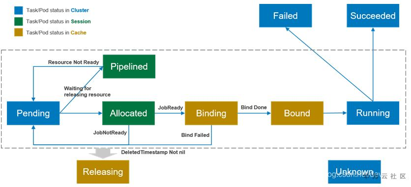

同时,为了支持上面这些场景,Volcano的调度器还增加了多个Pod状态以提高调度的性能:
Pending: 当Pod被创建后就处于Pending状态,等待调度器对其进行调度;调度的主要目的也是为这些Pending的Pod寻找最优的资源
Allocated: 当Pod被分配空闲资源,但是还没有向kube-apiserver发送调度决策时,Pod处于Allocated状态。 Allocated状态仅存在于调度周期内部,用于记录Pod和资源分配情况。当作业满足启动条件时 (e.g. 满足minMember),会向kube-apiserver提交调度决策。如果本轮调度周期内无法提交调度决策,由状态会回滚为Pending状态。
Pipelined: 该状态与Allocated状态相似,区别在于处于该状态的Pod分配到的资源为正在被释放的资源 (Releasing)。该状态主要用于等待被抢占的资源释放。该状态是调度周期中的状态,不会更新到kube-apiserver以减少通信,节省kube-apiserver的qps。
Binding: 当作业满足启动条件时,调度器会向kube-apiserver提交调度决策,在kube-apiserver返回最终状态之前,Pod一直处于Binding状态。该状态也保存在调度器的Cache之中,因此跨调度周期有效。
Bound: 当作业的调度决策在kube-apiserver确认后,该Pod即为Bound状态。
Releasing: Pod等待被删除时即为Releasing状态。
Running, Failed, Succeeded, Unknown: 与Pod的现有含义一致。
状态之间根据不同的操作进行转换,见下图。
Pod的这些状态为调度器提供了更多优化的可能。例如,当进行Pod驱逐时,驱逐在Binding和Bound状态的Pod要比较驱逐Running状态的Pod的代价要小 (思考:还有其它状态的Pod可以驱逐吗?);并且状态都是记录在Volcano调度内部,减少了与kube-apiserver的通信。但目前Volcano调度器仅使用了状态的部分功能,比如现在的preemption/reclaim仅会驱逐Running状态下的Pod;这主要是由于分布式系统中很难做到完全的状态同步,在驱逐Binding和Bound状态的Pod会有很多的状态竞争。
