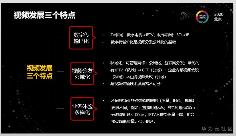

一、视频发展三个特点
1. 概念
数字传输IP化,在TV领域,从传统的数字电视基于Cable的传输,到IPTV领域,基于IP传输,以及在制作领域,从传统基于SDI的传输,再到基于IP的传输,这些都是数字传输IP化的体现。数字传输IP化是视频分发公域化的基础。
视频分发公域化,有公域化就有对应的私域化,私域化视频分发一般是指在可管理网络进行视频分发,公域化一般是指基于互联网分发,常见的有:从IPTV到OTT;从企业内部视频会议到在线视频会议;视频分发公域化与视频传输技术的发展密不可分。

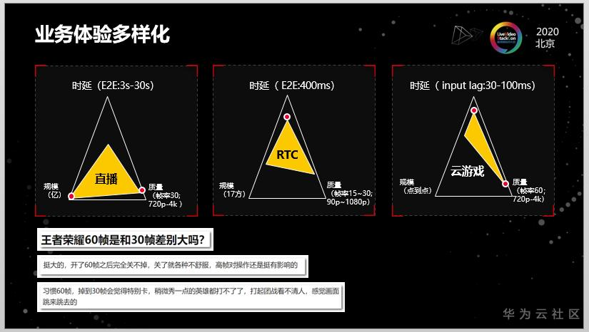

业务体验多样化:就是不同业务对体验的规格要求不同,主要存在三个方面:质量,规模,时延;如直播时延<5s;RTC时延<400ms;云游戏时延<10

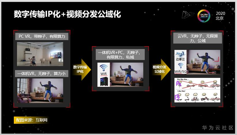

2. 数字传输IP化+视频分发公域化
这里我们看一下VR领域正在发生的变化。目前VR主要有两类形态,一类是PC VR 如上图,玩家在玩VR 游戏的时候头盔需要连一根线到PC主机,游戏运行在PC主机上,活动灵活性受限。另外一类是一体机VR,这是ALL IN ONE 设计,没有这个“辫子”,活动灵活性好,但是因为计算单元也在这个头盔上,所以受限于功耗的问题,算力比较小。
目前有一个一体机+PC的方案,既没有“辫子”,同时也可以使用PC的算力,即通过Wifi 将PC渲染出来的图像经过编码后传输到VR 头盔。相对于PC VR,它可以看成是数字传输的IP化。
云VR 是更近一步的方案。云VR 直接使用云端的算力对游戏进行渲染,这个时候视频就需要在公域网咯进行分发了,同时为了满足体验的要求,也需要通信技术和视频传输技术的进一步优化。目前的体验效果与理想状况,还有一定差距。
3. 业务体验多样化
前面讲到除了时延还有很多体验上的差异,比如在规模上,不同的业务对分发的要求也不一样。例如云游戏除了对时延的要求较高,对质量的要求也同样很高,如果大家玩过王者荣耀,就应该知道,如果只开30帧,会明显感觉游戏画面不够顺畅。

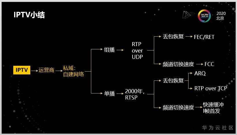

1. IPTV
1.1 IPTV 介绍
IPTV是由运营商主导建设的一套系统,IPTV的主要业务包括直播、点播、时移、回看和NPVR等,并且同时要达到TV级的质量要求,全天候不间断的直播。IPTV主要的优势是运营商可以自建一套可管理的网络,来保障TV级别的用户体验。
IPTV使用的传输方式主要有两种:一个是组播技术,主要应用在直播业务。这个技术大大降低了业务峰值时,流媒体服务器的压力。另一个是单播技术,使用了RTSP 进行媒体信令控制,使用RTP 协议进行音视频数据传输,单播技术主要应用在点播、时移、回看、NPVR等业务。
1.2 IPTV 直播业务(组播)挑战
  • IPTV首要解决的问题是传输丢包带来的花屏、卡顿等体验问题。
目前采用了2个手段解决这个问题:FEC和ARQ(也叫RET)。FEC主要应用在组播场景;对于随机丢包比较有效,同时因为是频道级别的冗余生成,不需要为每个用户独立生成冗余报文,所以效率比较高。ARQ可以应用在组播和单播场景。他可以较好的解决连续丢包问题。组播场景下,一般这2个技术会同时使用。
  • IPTV一个关键的体验指标是频道切换时长。
频道切换时长主要是指,用户按下遥控器切台按钮到对应画面出现的时间。这里我主要介绍一下组播场景下如何缩短这个时间。首先我们知道要让画面快速显示,就要能够快速解码。而机顶盒加入组播组的时间取决于用户何时切台,这是随机的,所以最初机顶盒收到的报文并不能立即开始解码,这样就会降低频道切换的速度。
我们通过引入一个独立的FCC服务器,机顶盒在加入组播组的同时向这个服务器请求一个单播流,FCC服务器可以确保每次请求都从I帧开始发送。这样机顶盒最初收到报文时就可以解码,从而提高频道切换的速度。优化前频道切换时长需要1-3s,优化后可以缩短到300-500ms。
IPTV本质上是TV领域音视频传输技术的IP化,因为网络条件比较好,所以在技术选择上没有太复杂,更多强调的是系统稳定性和跨厂家易集成性。

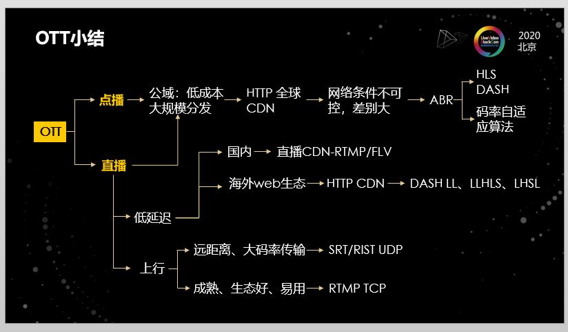

2. OTT
2.1  OTT 视频点播
由于在线观看用户数庞大,OTT 视频平台首要解决的是视频内容规模化分发的问题。首先,服务的范围广,需要面向全球用户分发,视频传输公域化、跨运营商提供服务;其次,用户规模大;最后,需要低成本的同时保证服务稳定可靠。
目前主流解决方案是采用成熟的第三方CDN服务进行分发。例如Netflix,随着业务规模的增大,走向自建CDN(Open Connect),但依旧对第三方CDN友好,这样当自建CDN出现故障后,可以快速将流量切给第三方CDN的服务,确保业务的可用性。
此外,OTT视频点播还面临一系列体验问题:例如:带宽质量不稳定,导致播放体验下降;终端因为CPU被占用影响播放器解码稳定性;由于国家和地区的平均接入条件不同,如何让一个内容同时满足不同用户不同终端的体验要求。
2009开始相继出现了HLS、MSS、DASH 等ABR技术,ABR 技术根据实时检测用户带宽和终端侧CPU 使用率,调整视频流的质量。这些技术对HTTP CDN 也是友好的。不过,ABR 只是标准化了服务器与客户端的实现规范。体验的好坏,还取决于码率自适应算法的优劣。
2.2 OTT 视频直播
直播可以细分为E2E时延不敏感和敏感两类。
第一类:例如新闻直播等,因为没有和观众互动的要求属于时延不敏感性。所以它们依然可以选择对CDN友好的HLS和DASH协议,但是时延会高达10-30s。
第二类:例如网红直播等,需要与观众进行弹幕、评论等互动,所以要求直播的E2E时延必须低于5s,这类厂家选择的技术栈为时延更低的RTMP和HTTP FLV方式。
海外的技术栈选择和国内有一些不同,因为海外要考虑大量web端客户,低时延传输技术基本以CMAF格式为基础。目前有三类技术:分别是DASH LL、LLHLS和LHLS。基于这个技术栈E2E时延也可以做到5s以内。
OTT个人直播体验,还有一个非常重要的点就是上行推流的稳定性,因为一旦推流质量不好,全网的观看质量都会下降。目前推流协议主要有三类:分别是RTMP、SRT和RIST,其中RTMP是主流,优势是:成熟、稳定、生态好,各类编码工具基本都支持。SRT和RIST是基于UDP传输,主要优势是:长距离传输(例如:跨洋)、大码率传输、弱网传输。另外相较于TCP层的拥塞算法优化,SRT和RIST可以在应用层优化传输算法,更新比较方便。一些大型跨洋直播的第一公里推流会使用这类协议。
SRT 有相对成熟的开源社区支持。RIST只定义了标准化的语法,允许实现厂家在此基础上进行算法创新,而又不影响互相操作。

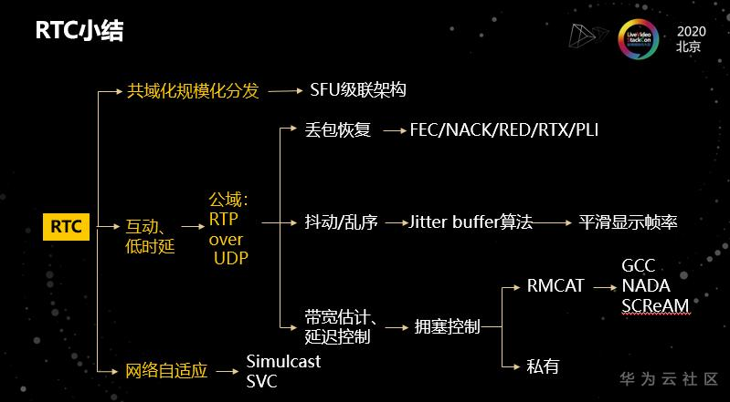

3. RTC
随着疫情的持续,实时互动类需求快速爆发,RTC技术在文娱、直播连麦、在线教育、在线会议、医疗金融等场景下,有较为广泛的应用。
3.1 RTC 架构的选择
RTC 主要有MESH、SFU、MCU三类架构,MESH架构的优势是简单,不需要服务器参与。不足是当与会人越来越多,对客户端CPU、网络资源的压力就会越来越大,最大不超过6人同时与会,改进方向是增加服务器,集中式架构:SFU、MCU。
SFU服务器只负责转发客户端的数据,相比较MESH 的方式客户端的上行带宽压力和CPU 资源消耗都大大降低了。不足是:下行依旧需要多条流。通过MCU在服务端混流、转码可以解决这个问题,不足是:服务器端计算压力变大,画面组合灵活性不够,部署成本相较于SFU更高。
集中式SFU和MCU架构适用小规模场景,例如传统的企业内部视频通话这类的私域化场景。随着公域化业务兴起,集中式的SFU和MCU架构就不能满足要求了。举个例子:一场会议其中用户a、b在中国,用户c、d在美国,集中式SFU如果部署在美国,则用户a 和 b之间的通信效果不好;反之,则用户c 和d之间的通信效果不好。
级联式SFU 架构,允许一个会议跨越多个SFU。级联SFU 的优势是:允许会议加入方的人数动态增长;通过合适的路由策略,降低跨国、跨运营商传输带宽成本;通过本地就近接入,使得终端可以与就近的SFU 进行快速的错误恢复,进而改善实时音视频通信的体验;架构的演进部分解决了RTC 业务公域化和规模化的问题。
而级联SFU还有一部分问题没有解决,例如:如何同时满足同一房间内,不同网络情况观众的体验没有问题,业界一般有2个技术:分别是SVC 和Simulcast。
Simulcast 也叫联播,是由发送端向SFU 发送多个视频流,质量级别不同,SFU 根据网络条件,屏幕布局等情况,决定发送哪条流给接收端。联播优势是对传统解码器没有额外的要求;劣势是带宽占用大。
SVC:即可伸缩编码,以分层方式创建单个视频流的编码技术。每一层都增加了上一层的质量,支持时域、空域、质量域三种方式,SFU决定发送哪几层流给接收端,目前主流是时域模式。优势是带宽占用小;劣势是只有部分解码器支持SVC解码。
对比OTT ABR在服务器侧完成多码率编码,RTC在端测完成多码率编码,减少了一次转码,这样可以降低E2E时延,这也是业务体验多样化对技术选型带来的不同。
因为RTC 主要应用于对低时延要求较高的业务场景,所以RTC采用了更为“积极” 的方式,应对网络变化,来改进用户体验。
首先RTC 从传输底层技术上就选择了RTP over UDP 实时流媒体传输方式,这为后续积极的应对策略提供了基础。RTC共域传输较于IPTV私域传输更加丰富的丢包恢复手段,包括:FEC、NACK、RED、RTX和PLI等。
光有这些丢包恢复方法还不够,客户端还是需要有一定的Buffer,来抵抗网络的抖动和丢包,否则重传之后,这1帧可能就过时了。但是增加buffer又会带来时延的增加,所以我们的端侧有一个动态Jitter Buffer的算法,来解决丢包、乱序以及延迟到达的问题。同时也可以平滑显示的帧率。
低时延核心的问题是避免网络拥塞,一旦网络中存在大量buffer,就会导致时延变大,这个时候就需要通过拥塞控制算法来解决。拥塞控制算法的目标是:让“发送速率” 逼近 “可用速率”,同时保持尽可能低的“队列占用率”。
RMCAT是一个IETF小组;他们的工作内容包括:定义需求;设计基于RTP的实时流媒体协议传输的拥塞控制算法。目前有三种RMCAT算法包括:GCC、NADA和SCReAM。其中GCC因为应用在Chrome浏览器上,是目前比较成熟的算法。包括GCC-REMB和新版本GCC-TFB。新版本的优势是:由一端来控制算法,有利于版本演进,同时发端可以根据内容属性的不同,分配不同的带宽进行传输,更加灵活。

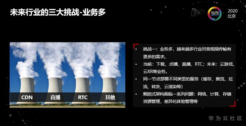

1. 音视频传输未来面临三大挑战
第一业务多。边缘业务类型越来越多,从现在已经成熟的下载、点播、直播、RTC,在到正在快速发展的云游戏、云XR等;同一节点部署不同类型的服务,包括缓存、推流、拉流、转发、云渲染等;而烟囱式架构面临一系列问题:包括网络、计算、存储资源管理、差异化体验管理等。

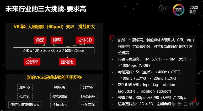

第二要求高。新的媒体表现形式沉浸感更强,对音视频传输的要求更高。而且这种提高是全方位的,主要包括:
  • 提升带宽:从1M到10M再到VR屏幕的100M。
  • 降低时延:从直播的5s到RTC的400ms到云游戏100ms再到云XR的20ms;同时新的业务也产生了对新的时延类型的要求,例如云游戏要解决的input lag,云XR在3dof场景下要解决rotation lag和在6dof场景下的position lag问题。
  • 提高帧率:从平面视频的30P,到未来的60P,甚至120P,而VR内容60P只是起步,90P算及格。未来如果需要满足人眼极限要求的VR内容每秒需要大约2Gbps的数据。这还是经过压缩之后的码率。
  • 增强渲染:从平面视频的2D渲染,到VR中的3D渲染、空间音频渲染,这样沉浸感才能更强。
平面视频的主要指标:包括秒开率,卡顿率、和播放成功率,而影响VR沉浸感体验的因素则更多。

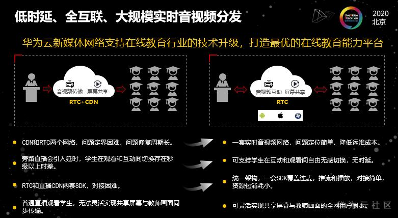

基于华为云的新媒体网络,我们支持在线教育技术升级,打造更优的在线教育平台。在传统架构下,实现低时延互动与大规模分发需要用到2个产品RTC 和CDN,这样存在4个问题:
  • CDN和RTC两个网络,问题定界困难,问题修复周期长。
  • 旁路直播引入延时,学生在观看和互动间切换存在3-5秒以上时差。
  • 互动直播和直播两套SDK,对接困难。
  • 针对普通直播观看学生,无法实现共享屏幕与教师画面同步传输。
基于华为云新媒体网络的架构,只需要一个华为RTC服务,就可以实现原来2个产品的功能,主要优势有:
  • 一套实时音视频网络,问题定位简单,降低运维成本。
  • 可支持学生在互动和观看间自由无感切换,无时延。
  • 统一架构,一套SDK覆盖连麦,推流和播放,对接简单,资源包消耗小。
  • 可保证共享屏幕与教师画面同步性。

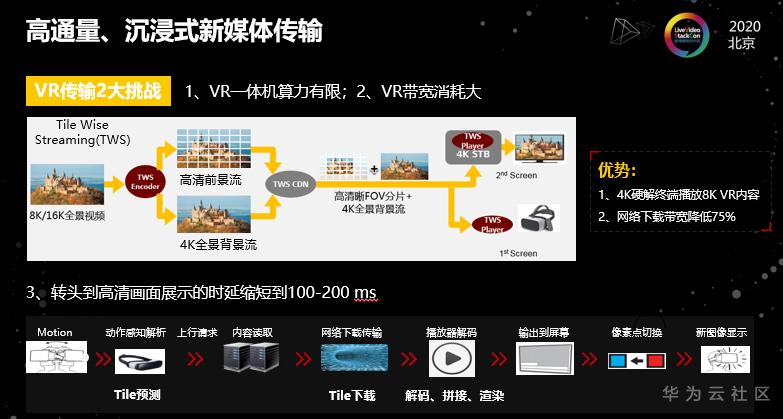

华为云的Tile wise Streaming技术,解决了目前VR产业的两大难题:第一VR头盔算力有限,无法支持VR 8K内容的硬件要求;第二VR内容全量传输,带宽消耗过大。
我们的解决方案是:将原始8K VR内容进行预处理,转码成两条流,一个是4K全景背景流和一个高清前景流。同时对高清前景流进行Tile划分。播放器会根据用户的视场角,选择对应的高清晰Tile分块进行下载,同时下载4K全景背景流,用于转头时短暂使用。
这个方案的优势是:4k硬解终端可以播放8K VR内容;网络下载带宽降低75%;我们通过端边云协同,实现了用户转头到高清画面展示的延迟只需要100-200ms,人眼几乎无法感知。
