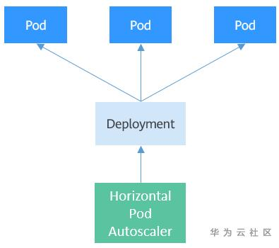

HPA(Horizontal Pod Autoscaler)是用来控制Pod水平伸缩的控制器,HPA周期性检查Pod的度量数据,计算满足HPA资源所配置的目标数值所需的副本数量,进而调整目标资源(如Deployment)的replicas字段。
图1 HPA工作机制
HPA可以配置单个和多个度量指标,配置单个度量指标时,只需要对Pod的当前度量数据求和,除以期望目标值,然后向上取整,就能得到期望的副本数。例如有一个Deployment控制有3个Pod,每个Pod的CPU使用率是70%、50%、90%,而HPA中配置的期望值是50%,计算期望副本数=(70 + 50 + 90)/50 = 4.2,向上取整得到5,即期望副本数就是5。
如果是配置多个度量指标,则会分别计算单个度量指标的期望副本数量,然后取其中最大值,就是最终的期望副本数量。
