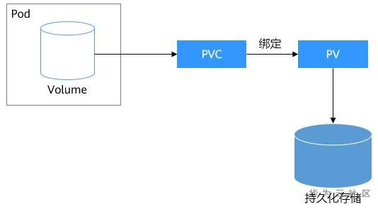

Kubernetes管理员设置好网络存储的类型,提供对应的PV描述符配置到Kubernetes,使用者需要存储的时候只需要创建PVC,然后在Pod中使用Volume关联PVC,即可让Pod使用到存储资源,它们之间的关系如下图所示。
图1 PVC绑定PV

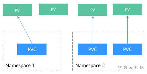

这里一个比较有意思的地方是CLAIM是default/pvc-example,为什么要显示default呢,这是因为PV是集群级别的资源,并不属于某个命名空间,而PVC是命名空间级别的资源,PV可以与任何命名空间的PVC资源绑定。
图2 PV与PVC
