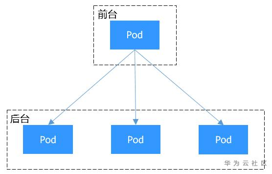

举个例子,假设有这样一个应用程序,使用Deployment创建了前台和后台,前台会调用后台做一些计算处理,如图1所示。后台运行了3个Pod,这些Pod是相互独立且可被替换的,当Pod出现状况被重建时,新建的Pod的IP地址是新IP,前台的Pod无法直接感知。
图1 Pod间访问

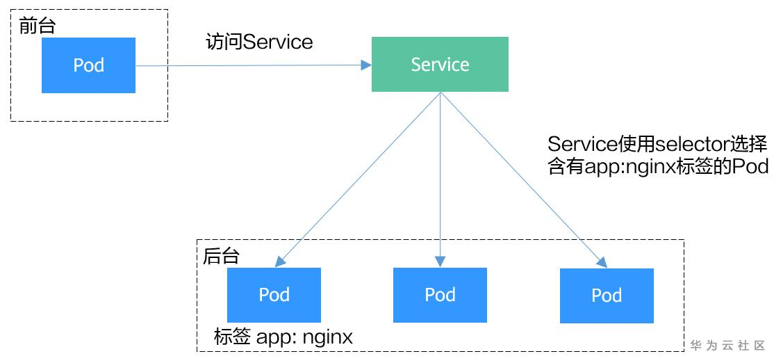

Kubernetes中的Service对象就是用来解决上述Pod访问问题的。Service有一个固定IP地址(在创建CCE集群时有一个服务网段的设置,这个网段专门用于给Service分配IP地址),Service将访问它的流量转发给Pod,具体转发给哪些Pod通过Label来选择,而且Service可以给这些Pod做负载均衡。
那么对于上面的例子,为后台添加一个Service,通过Service来访问Pod,这样前台Pod就无需感知后台Pod的变化,如图2所示。
图2 通过Service访问Pod

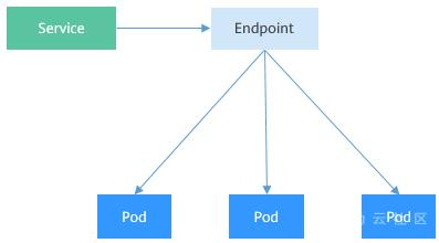

可以看到一个Endpoints,Endpoints同样也是Kubernetes的一种资源对象,可以查询得到。Kubernetes正是通过Endpoints监控到Pod的IP,从而让Service能够发现Pod。
$ kubectl get endpoints
NAME         ENDPOINTS                                     AGE
kubernetes   192.168.0.127:5444                            7h19m
nginx        172.16.2.132:80,172.16.3.6:80,172.16.3.7:80   5h48m

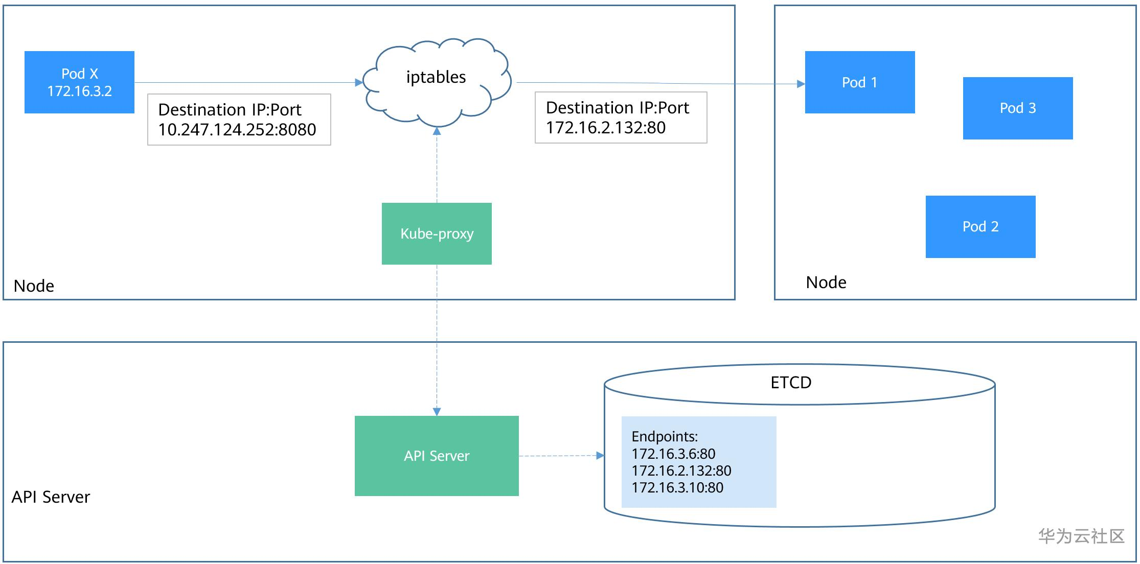

在Kubernetes集群架构中介绍过Node节点上的kube-proxy,实际上Service相关的事情都由节点上的kube-proxy处理。在Service创建时Kubernetes会分配IP给Service,同时通过API Server通知所有kube-proxy有新Service创建了,kube-proxy收到通知后通过iptables记录Service和IP/端口对的关系,从而让Service在节点上可以被查询到。
下图是一个实际访问Service的图示,Pod X访问Service(10.247.124.252:8080),在往外发数据包时,在节点上根据iptables规则目的IP:Port被随机替换为Pod1的IP:Port,从而通过Service访问到实际的Pod。
除了记录Service和IP/端口对的关系,kube-proxy还会监控Service和Endpoint的变化,从而保证Pod重建后仍然能通过Service访问到Pod。
图3 Pod X访问Service的过程

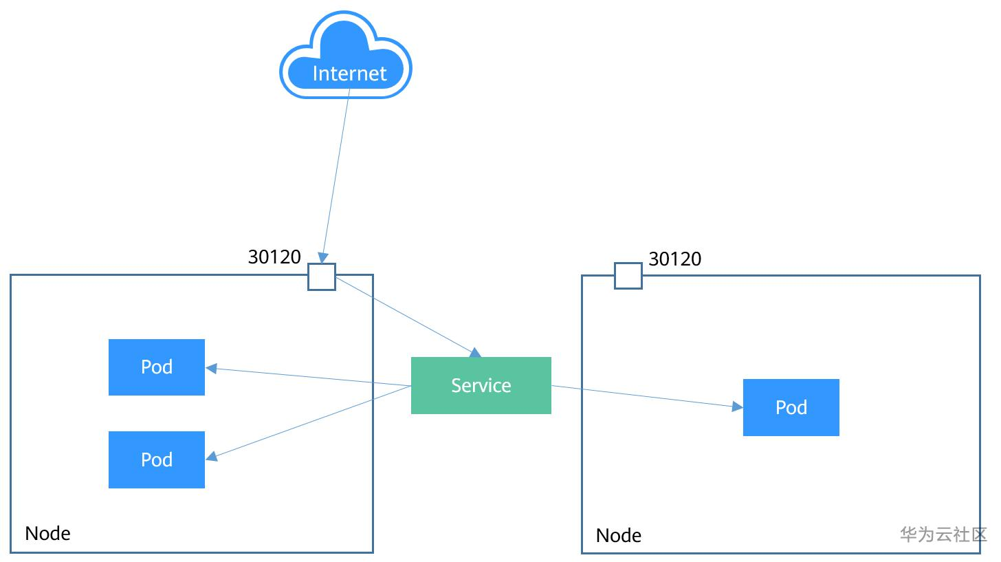

NodePort类型的Service可以让Kubemetes集群每个节点上保留一个相同的端口, 外部访问连接首先访问节点IP:Port,然后将这些连接转发给服务对应的Pod。如下图所示。
图4 NodePort Service
下面是一个创建NodePort类型的Service。创建完成后,可以通过节点的IP:Port访问到后台Pod。

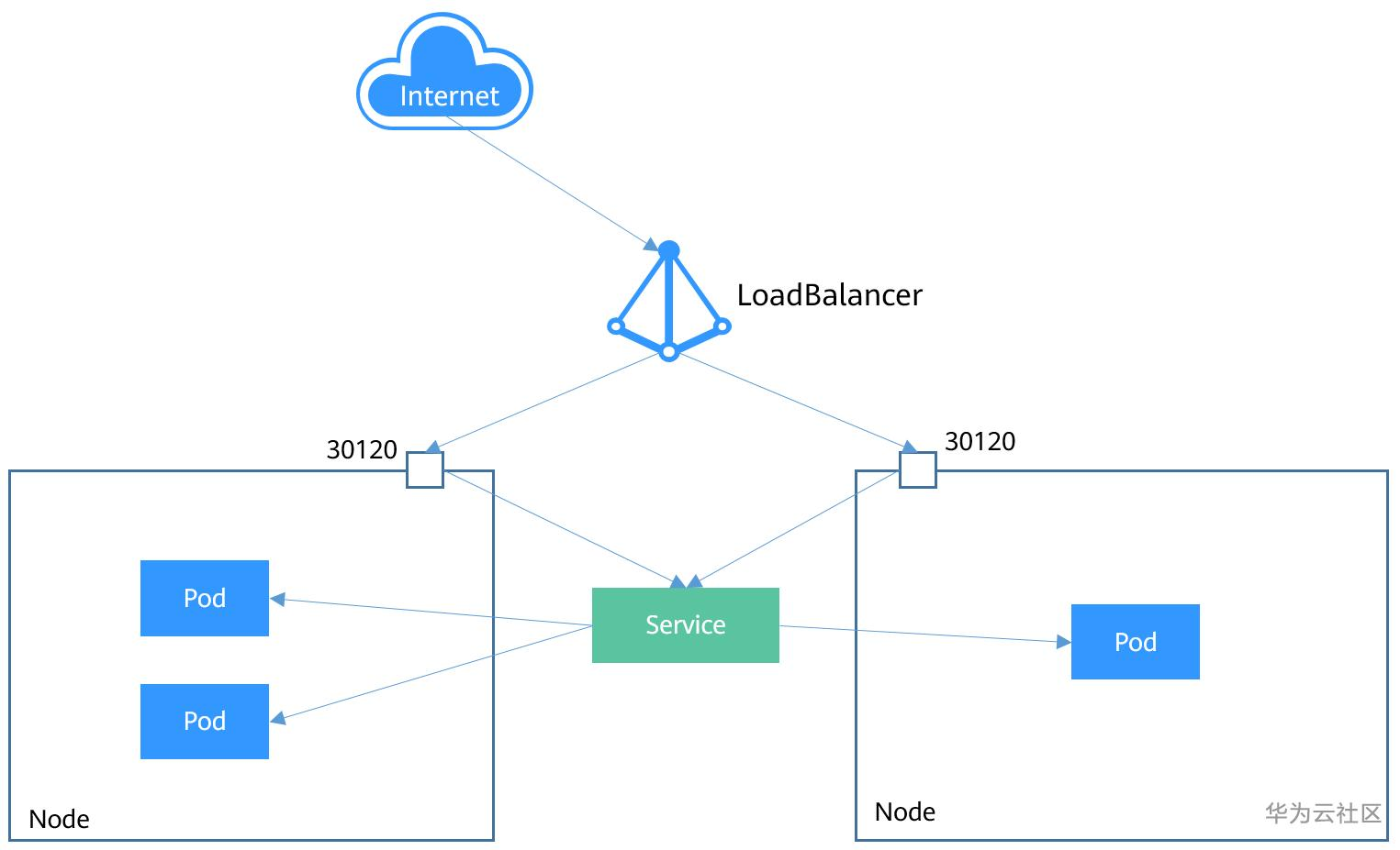

LoadBalancer类型的Service其实是NodePort类型Service的扩展,通过一个特定的LoadBalancer访问Service,这个LoadBalancer将请求转发到节点的NodePort。
LoadBalancer本身不是属于Kubernetes的组件,这部分通常是由具体厂商(云服务提供商)提供,不同厂商的Kubernetes集群与LoadBalancer的对接实现各不相同,例如华为云CCE对接了ELB。这就导致了创建LoadBalancer类型的Service有不同的实现。
图5 LoadBalancer Service
下面是一个创建LoadBalancer类型的Service。创建完成后,可以通过ELB的IP:Port访问到后台Pod。
