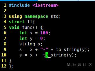

1. string的字符串拼接,导致coredump。
image.png`
该问题的核心点在于第9行,竟然是可以编译通过,其原因是x+"-",会被转成char*,然后与to_string叠加导致BUG。
