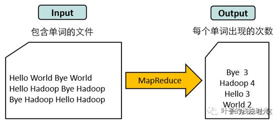

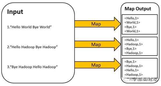

input是我们要处理的数据,这是一个文本文档。我们把它送到MapReduce模块里边,需要得到如右边所示的结果:统计出来每个单词出现的词数。
MapReduce怎么做呢?
既然是集群模式,肯定要把任务分配给不同的服务器。假设我现在把文件分成3块,就会在集群当中启动3个Map进程。每个进程拿到一块数据,接下来它会怎么做呢?

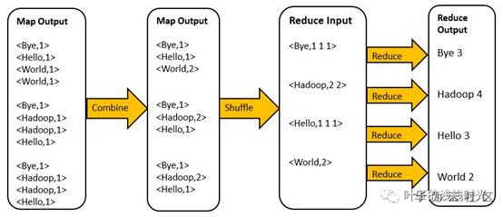

——正确答案:Map要对拿到的数据做一个处理,然后每个Map把处理结果交给Reduce,让Reduce去做一个统计。所以,Map先会将一行数据按空格键切分,变成若干个单词,然后单词每出现一次,计数为1,用一个键值对装起来,如下图:
在数据量很多的情况下,我们一般会让Map做单词的统计。
因为如果不做单词统计的话,它就会把这一堆<hello,1>,<world,1>直接交给Reduce,所有Map的统计结果都要通过网络传输给特定的Reduce进程的服务器,这样会造成不同服务器之间数据传输量很大。
所以Map会把每一个单词出现了多少次统计出来,比如hello出现了1次,world出现了2次。最后每个Map将手头的任务计算完毕就把结果存储起来,接下来就轮到Reduce上场。

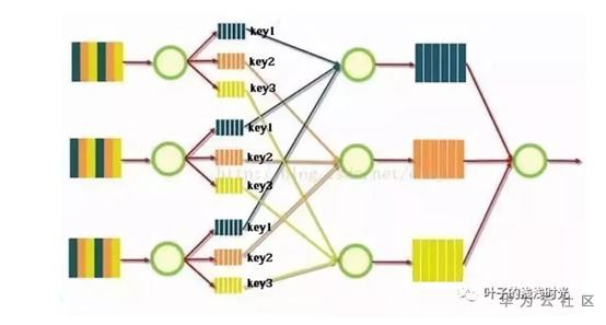

在Map存储结果的过程中,Reduce会被启动,同时去拿Map处理的结果,当有多个Reduce的时候,Reduce不会把全部的结果都读取回来,而是只读取属于自己的分区,即分区Partition。
什么叫做分区呢?
分区就是对Map计算的结果做的一个分类,有多少Reduce,我就把结果分成多少类,也就是多少个分区。这是通过一个算法来完成的,这个算法是怎么回事,我们后面会做一个细节补充。
我们先以4个Reduce为例(一般情况下Reduce的个数少于Map的个数),假设每一个不同的单词刚好对应一个不同的分区。那么Reduce拿到的数据就是上图所示的样子。Reduce整合多个Map的计算结果,并且是键值对,键是单词,值变成由每一个Map提交的计算结果组成的集合。
Reduce要做的就是把这些集合里面的值加起来,得到最后的结果,也就是在整个文档里面,每个单词出现了多少次。

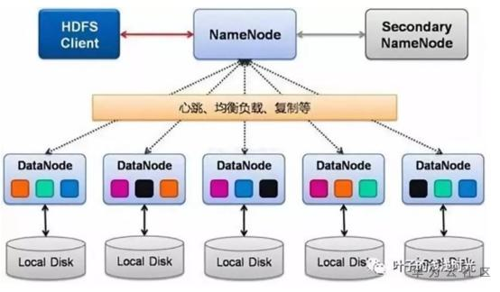

——正确答案:提交任务的PC是Hadoop集群的客户端,客户端在提交任务之前要先将待处理的文件进行分片(Split)。我们的文件存放在HDFS中,而HDFS中的数据是按照数据块的形式分散存放在各个服务器里面的,不懂没关系,上图:
MR框架默认将一个数据块(Block)作为一个分片,分片是一个逻辑的概念,每个Map处理一个分片。比如说,第一个Map处理第一个分片,这个分片是从文件的开始,也就是偏移量为0的位置读取到偏移量为128M的位置;第二个Map处理第二个分片,这个分片是从偏移量128M读到偏移量256M,每一个分片对应启动一个Map来对其进行处理。

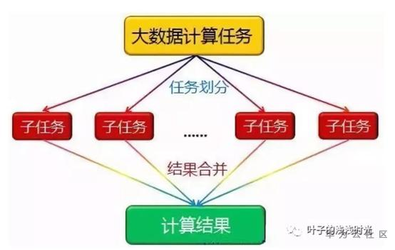

至此为止,问题又来了:我们划分文件的目的是什么?
——正确答案:第一,做分布式运算,让计算变得更加高效,众人拾柴火焰高;第二,由于文件分散在集群当中,如果只有一个节点计算数据的话,就必须把数据集合到这个节点,这样做网络代价会很大。

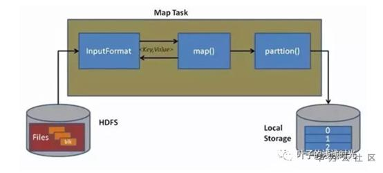

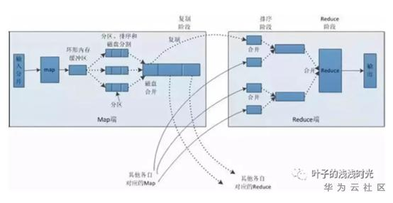

第二个细节,Map的输出先放入一个环形内存缓冲区,当缓冲区数据溢出时,需将缓冲区中的数据写入到本地磁盘,写入本地磁盘之前通常需要做如下处理:
1.分区(Partition):默认采用Hash算法进行分区。现在我记录了hello,world等单词,对每一个单词求hash值,然后用这个hash值除以Reduce的个数并取余,Reduce的个数就等于分区的个数,每个Reduce对应一个分区。得到的余数就是最终要把这个单词放到哪一个分区。Hash算法的特点就是相同的对象求出来的值是一样的,所以相同的单词最终被送到相同的Reduce来处理。
这个过程稍微有一点点不好理解,没关系,一言不合就上图!
2.排序(Sort):将Map输出的记录排序,例如将(’Hi’,’1’),(‘Hello’,’1’)重新排序为(‘Hello’,’1’), (’Hi’,’1’)。
3.组合(Combine):这个动作MR框架默认是可选的,数据量很大的时候建议大家去做。这就是每个Map要完成的一个统计过程,例如将(’Hi’,’1’), (’Hi’,’1’),(‘Hello’,’1’), (Hello’,’1’)进行合并操作为(’Hi’,’2’), (‘Hello’,’2’)。
4.合并(Spill):Map在处理后会产生很多的溢出文件(spill file),这时需将多个溢出文件进行合并处理,生成一个经过分区和排序的SpillFile(MOF:MapOutFile)。为减少写入磁盘的数据量,MR支持对MOF进行压缩后再写入。至此,Map的任务就算是完成啦。上图,总结一下:
第三个细节,通常在Map 任务完成MOF输出进度到3%时启动Reduce,Reduce会去读取Map的输出文件MOF里面属于自己的分区,把这部分数据copy到自己的内存当中来。每一个Reduce会对应一个分区,然后去做后续处理,这是一个copy的过程。
当Reduce接收的数据量不大时,则直接存放在内存缓冲区中,随着缓冲区接收到的文件增多,Reduce要对接收到的MOF文件进行一个排序和合并,生成更大的文件,这是一个sort和merge的过程。
copy和sort、merge的过程我们一般统称为shuffle过程,这个过程会产生许多中间文件,最后一次合并的结果直接输出到用户自定义的Reduce函数。Reduce对合并后的文件进行处理,计算出我们需要的结果。
那么现在大家想想,为什么需要shuffle的过程呢?
——正确答案:大家考虑一下一个分区有好几个不同单词的情况,而且每一个Map都会输出一部分结果到同一个Reduce上,如果没有shffle的过程场面该有多么的混乱。
最后,完整的过程图双手奉上,大家要把每一个步骤看仔细。
这就是MapReduce的一个完整的流程,其实很简单,只是有很多细节地方需要注意一下。
