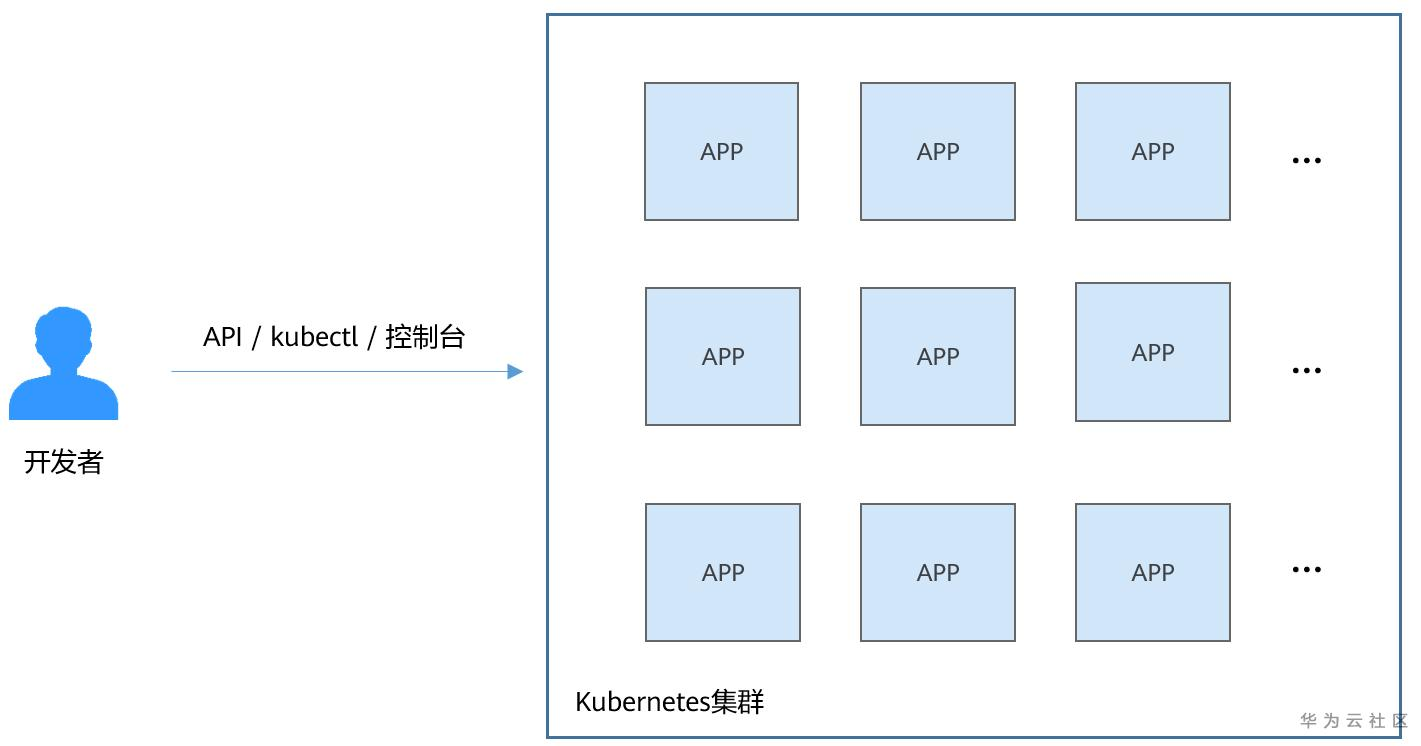

【摘要】 Kubernetes是一个很容易地部署和管理容器化的应用软件系统,使用Kubernetes能够方便对容器进行调度和编排。对应用开发者而言,可以把Kubernetes看成一个集群操作系统。Kubernetes提供服务发现、伸缩、负载均衡、自愈甚至选举等功能,让开发者从基础设施相关配置等解脱出来。Kubernetes可以把大量的服务器看做一台巨大的服务器,在一台大服务器上面运行应用程序。无论Ku...
Kubernetes可以把大量的服务器看做一台巨大的服务器,在一台大服务器上面运行应用程序。无论Kubernetes的集群有多少台服务器,在Kubernetes上部署应用程序的方法永远一样。
图1 在Kubernetes集群上运行应用程序

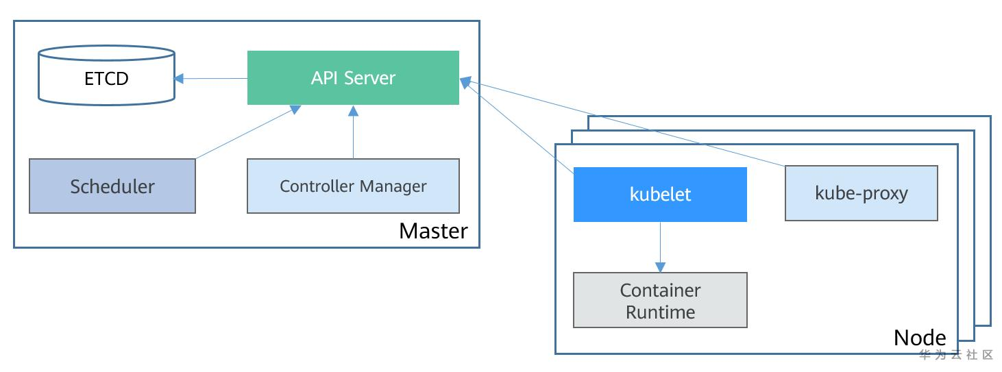

Kubernetes集群架构
Kubernetes集群包含master节点和node节点,应用部署在node节点上,且可以通过配置选择应用部署在某些特定的节点上。
Kubernetes集群的架构如下所示:
图2 Kubernetes集群架构
Master节点
Master节点是集群的控制节点,由API Server、Scheduler、Controller Manager和ETCD四个组件构成。
  • API Server:各组件互相通讯的中转站,接受外部请求,并将信息写到ETCD中。
  • Controller Manager:执行集群级功能,例如复制组件,跟踪Node节点,处理节点故障等等。
  • Scheduler:负责应用调度的组件,根据各种条件(如可用的资源、节点的亲和性等)将容器调度到Node上运行。
  • ETCD:一个分布式数据存储组件,负责存储集群的配置信息。
在生产环境中,为了保障集群的高可用,通常会部署多个master,如CCE集群的高可用模式就是3个master节点。
Node节点
Node节点是集群的计算节点,即运行容器化应用的节点。
  • kubelet:kubelet主要负责同Container Runtime打交道,并与API Server交互,管理节点上的容器。
  • kube-proxy:应用组件间的访问代理,解决节点上应用的访问问题。
  • Container Runtime:容器运行时,如Docker,最主要的功能是下载镜像和运行容器。

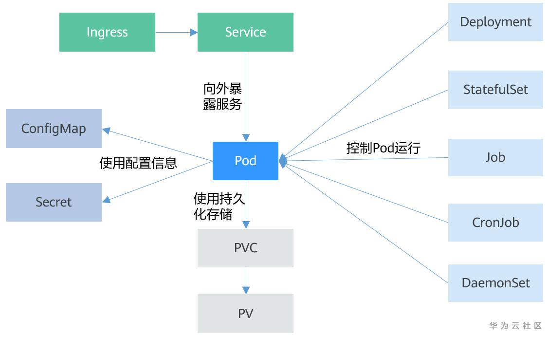

Kubernetes中的基本对象
上面介绍Kubernetes集群的构成,下面将介绍Kubernetes中基本对象及它们之间的一些关系。
图3 Kubernetes基本对象
  • Pod
    Pod是Kubernetes创建或部署的最小单位。一个Pod封装一个或多个容器(container)、存储资源(volume)、一个独立的网络IP以及管理控制容器运行方式的策略选项。
  • Deployment
    Deployment是对Pod的服务化封装。一个Deployment可以包含一个或多个Pod,每个Pod的角色相同,所以系统会自动为Deployment的多个Pod分发请求。
  • StatefulSet
    StatefulSet是用来管理有状态应用的对象。和Deployment相同的是,StatefulSet管理了基于相同容器定义的一组Pod。但和Deployment不同的是,StatefulSet为它们的每个Pod维护了一个固定的ID。这些Pod是基于相同的声明来创建的,但是不能相互替换,无论怎么调度,每个Pod都有一个永久不变的ID。
  • Job
    Job是用来控制批处理型任务的对象。批处理业务与长期伺服业务(Deployment)的主要区别是批处理业务的运行有头有尾,而长期伺服业务在用户不停止的情况下永远运行。Job管理的Pod根据用户的设置把任务成功完成就自动退出(Pod自动删除)。
  • CronJob
    CronJob是基于时间控制的Job,类似于Linux系统的crontab,在指定的时间周期运行指定的任务。
  • DaemonSet
    DaemonSet 是这样一种对象(守护进程),它在集群的每个节点上运行一个 Pod,且保证只有一个 Pod,这非常适合一些系统层面的应用,例如日志收集、资源监控等,这类应用需要每个节点都运行,且不需要太多实例,一个比较好的例子就是Kubernetes的kube-proxy。
  • Service
    Service是用来解决Pod访问问题的。Service有一个固定IP地址,Service将访问流量转发给Pod,而且Service可以给这些Pod做负载均衡。
  • Ingress
    Service是基于四层TCP和UDP协议转发的,Ingress可以基于七层的HTTP和HTTPS协议转发,可以通过域名和路径做到更细粒度的划分。
  • ConfigMap
    ConfigMap是一种用于存储应用所需配置信息的资源类型,用于保存配置数据的键值对。通过ConfigMap可以方便的做到配置解耦,使得不同环境有不同的配置。
  • Secret
    Secret是一种加密存储的资源对象,您可以将认证信息、证书、私钥等保存在Secret中,而不需要把这些敏感数据暴露到镜像或者Pod定义中,从而更加安全和灵活。
  • PersistentVolume(PV)
    PV指持久化数据存储卷,主要定义的是一个持久化存储在宿主机上的目录,比如一个NFS的挂载目录。
  • PersistentVolumeClaim(PVC)
    Kubernetes提供PVC专门用于持久化存储的申请,PVC可以让您无需关心底层存储资源如何创建、释放等动作,而只需要申明您需要何种类型的存储资源、多大的存储空间。

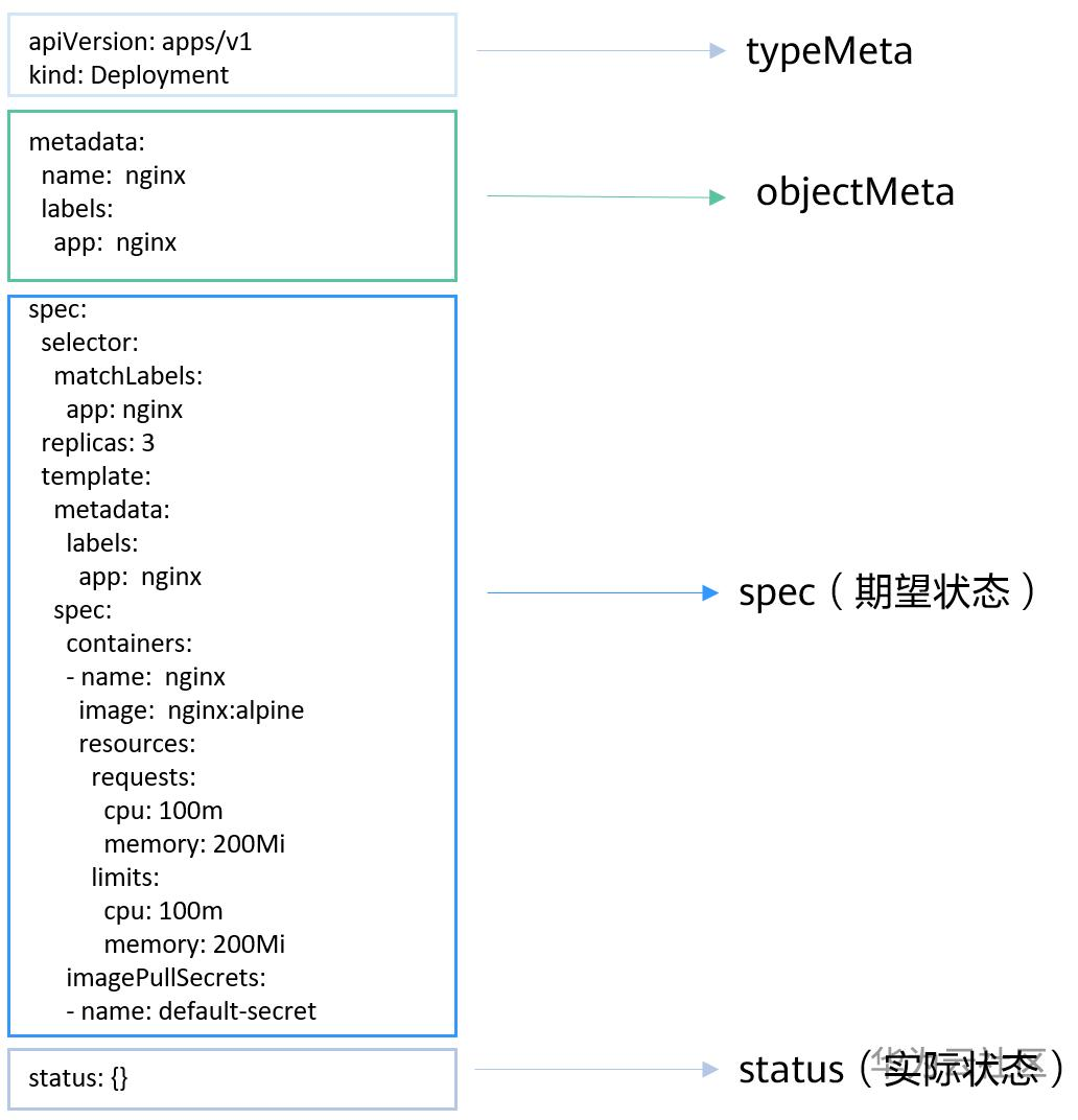

Kubernetes对象的描述
kubernetes中资源可以使用YAML描述(如果您对YAML格式不了解,可以参考YAML语法),也可以使用JSON。其内容可以分为如下四个部分:
  • typeMeta:对象类型的元信息,声明对象使用哪个API版本,哪个类型的对象。
  • objectMeta:对象的元信息,包括对象名称、使用的标签等。
  • spec:对象的期望状态,例如对象使用什么镜像、有多少副本等。
  • status:对象的实际状态,只能在对象创建后看到,创建对象时无需指定。
图4 YAML描述文件
