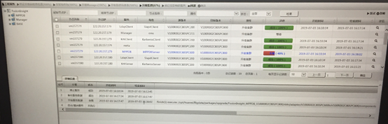

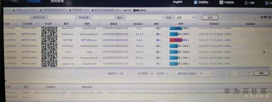

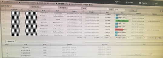

3.4.1     升级集群(9%)报错sssd服务启动失败
发生版本
【GaussA 8.0.0.1】【C80SPC300->8.0.0.1】
问题描述
查看报错的详细信息
查看update-manager的日志,提示ldapclient失败

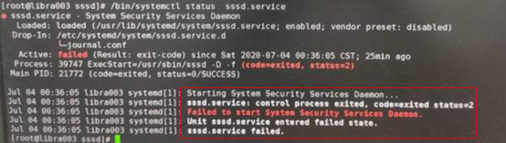

查看ldapclient的日志
手动拉起sssd服务失败
问题分析
触发了os的dbus和systemd的bug导致临时资源不可用。
解决措施
重启有问题节点的OS(确认manager节点正常)。
3.4.2     升级集群到35%报错,启动kerberosServer报错

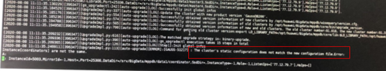

3.4.3      升级集群(42%)报错 The cluster's static configuration does not match the new configuration file,cn个数前后台不一致

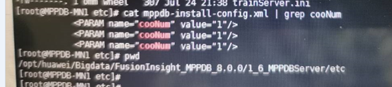

发生版本
【GaussDB(DWS)】【C80SPC312->8.0.0.1】
问题描述
后台有3个cn 前台只有2个 前后台cn不一致
问题分析
现场之前在前台做增删cn,失败了未做处理,导致前后台配置不一致。
解决方案
手动修改主cms_server节点的mppdb-install-config.xml文件,增加cn配置信息,保持与后台集群实际情况一致,然后界面重试。

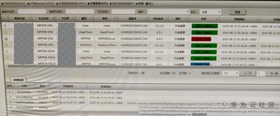

3.4.4      升级集群(42%)报错 The cluster's static configuration does not match the new configuration file,配置完全错乱
发生版本
【GaussDB(DWS)】【C80SPC311->C80SPC800】
问题描述
升级集群(42%)报错 The cluster's static configuration does not match the new configuration file :
通过发回来的静态配置文件和xml文件对比,6个数据节点 从现场反馈的集群状态看前三个节点成一个环,后3个节点成一个环,现在升级时下发的xml文件里面是6个节点整体成一个环了 配置完全对不上。
查看C80SPC600目录的xml文件是与静态配置文件一致,手动将该xml文件拷贝到800的xml文件目录(集群所有节点),前台重试正常。升级完成后在FI前台做下同步配置。
问题分析
升级时FIM下发的xml文件成环信息与集群实际情况不符,导致升级失败。
解决方案
手动将C80SPC600目录的xml文件拷贝到800的xml文件目录(集群所有节点),前台重试正常。升级完成后在FI前台做下同步配置。

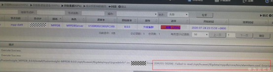

C80SPC300在升级8.0.0.1的过程中,在升级集群阶段报Failed to read: /opt/huawei/Bigdata/mppdb/core/bin/alarmItem.conf文件失败,如下:
问题分析
检查报错节点的alarmItem.conf文件,发现文件里只有告警的信息,缺少alarm_component配置项,导致无法解析文件。
解决措施
将cn数据目录下的postgrs.conf文件中的alarm_component=/opt/huawei/Bigdata/mppdb/snas_cm_cmd加入到报错节点的
/opt/huawei/Bigdata/mppdb/core/bin/alarmItem.conf文件末尾,保存后再update-sevice点击重试。

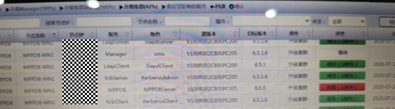

3.4.7      升级集群到87%报错MPPDB升级服务数据报错
发生版本
【GaussDB(DWS)】【C80SPC600->C80SPC800】
问题描述
升级集群到87%报错MPPDB升级服务数据报错:
问题分析
查看日志/var/log/Bigdata/mpp/upgrade/upgrade.log,报错:
stopMPPDB failed.
从日志上下文分析,此时数据库内核升级已完成,是在后续停止集群时报错。
使用gs_ssh -c "ps ux |grep mppdb"  查看未正常停止的进程是一个cn实例
解决方案
登录该实例所在节点kill -9 pid将该cn杀掉,然后界面点击重试。

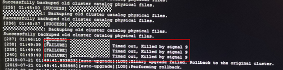

3.4.8      升级集群到89%报错备份元数据2h超时
发生版本
问题描述
某局点升级集群到89%报错备份元数据步骤超时失败:Timed out, Killed by signal 9
问题分析
C80以上版本采用就地升级方式,期间会备份各个实例的元数据,元数据量越大备份时间越长,且备份超时时间为2h,当实例元数据特别大,备份时间超过2h,就会导致超时报错回滚。
解决方案
登录主cm_server节点,手动调长2h超时时间为4h后重试
${BIGDATA_HOME}/FusionInsight_MPPDB_V100R002C80SPC800/install/FusionInsight-MPPDB-2.8.0/package/MPPDB/script/util/Common.py
TIMEOUT_PSSH_INPLACE_UPGRADE = 7200  改为  TIMEOUT_PSSH_INPLACE_UPGRADE = 14400

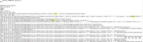

3.4.9      升级集群(89%)报错update catalog failed
发生版本
问题描述
升级集群89%步骤报错update catalog failed:
分析报错09节点的gs_local日志,报错为连接丢失
查看第一个cn的pg_log日志,发现当时有客户业务还在跑。
问题分析
现场没有按照升级指导书执行禁用白名单隔离业务步骤,升级过程中仍然有业务接入,导致升级执行sql超时失败。
解决方案
待报错回滚后,按照升级指导书禁用白名单隔离业务,然后重新执行升级。

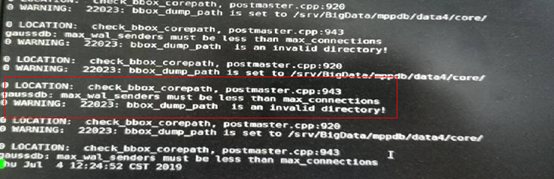

3.4.10    升级集群失败,mppdb升级服务数据报错
发生版本
问题描述
升级集群在启动新集群阶段超时,过程中查看集群状态主备dn均已启动,从备dn未启动:
排查system-call日志有报错max_wal_senders must be less than max_connections
排查从备实例postgresql.conf配置文件,max_wal_senders和max_connections参数值均为100
问题分析
查看日志
max_wal_senders值配置不合理导致从备dn启动失败。
解决方案
将max_wal_senders 值改为默认值 4然后重试。

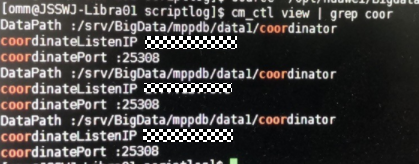

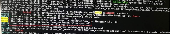

3.4.11    升级集群过程中报错The value 256 is outside the valid range for parameter "max_coordinators"
发生版本
问题描述
在C80SPC300升级8.0.0.1的过程中,在升级集群阶段报错,报错为The value 256 is outside the valid range for parameter "max_coordinators",如下:
问题分析
max_coordinators设置过大导致。
解决措施
将max_coordinators修改为默认值10,在upds页面重试。

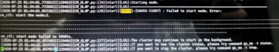

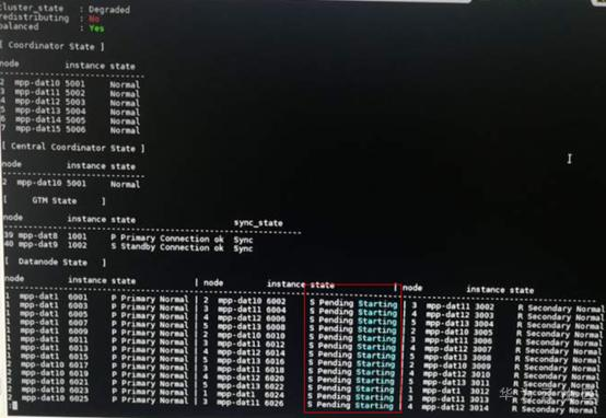

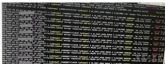

3.4.12    升级集群在启动新集群阶段所有备dn都是pending状态,启动超时
发生版本
问题描述
在C80SPC300在升级8.0.0.1,在升级集群阶段所有备dn都是pending状态,导致集群无法正常启动,升级失败

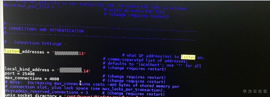

查看备dn的日志,有端口被使用的报错:Cannot assign requested address.Maybe port 25518 is used,run 'netstat -anop |grep 25518' or 'lsof -i:25518',具体如下:
查询端口,未被占用
查询备dn的postgresql.conf文件,确认listen_addresses和local_bind_address不一致,如下:
问题分析
解决措施
将所有备dn的local_bind_address修改的和listen_addresses一致,然后在页面点击重试。

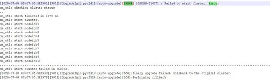

3.4.13    升级集群在启动新集群阶段cn启动失败
发生版本
问题描述
升级集群在启动新集群阶段cn启动失败
问题分析
lvs的浮动ip没有和cn绑定导致,初步判断是lvs的启动没有写入操作系统启动项导致集群CN启动失败。

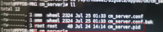

3.4.14    升级集群在启动新集群阶段cm_server启动失败
发生版本
【GaussA 8.0.0.1】【C80SPC305->8.0.0.1】
问题描述
查看主cms节点:/var/log/Bigdata/mpp/omm/om/gs_upgradectl*.log日志,有集群启动失败的报错
查看集群状态,有个备cms节点没拉起来,如下:
查看该节点的cm_agent日志,有如下报错:
该节点的cm_server.pid文件为root用户,删除后在界面重试正常。
问题分析
cm_server.pid为root用户导致备cm_server没拉起来,集群启动失败。
解决措施
手动删除cm_server.pid后正常拉起,前台重试正常。

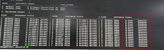

3.4.15    升级集群在启动新集群阶段cn、dn处于down unknown状态启动失败
发生版本
【Gauss A C80SPC800】【C80SPC208->C80SPC800】
问题描述
升级集群在启动新集群阶段cn、dn处于down unknown状态启动失败。查看失败节点的system-call日志,有报错FATAL: invalid value for parameter "max_stack_depth":2048
问题分析
操作系统stack size值设置2048,小于最低要求3072导致cn、dn启动报错。
解决措施
修改操作系统的stack size值,并kill 节点上om_monitor、nodeagent进程使得进程中的值也生效,然后界面重试。

问题描述
在升级确认时报错,如下:
查看主cms节点:/var/log/Bigdata/mpp/omm/om/gs_upgradectl*.log,有报静态配置文件不一致的报错:
查看对应报错节点的/opt/huawei/Bigdata/FusionInsight_MPPDB_*/*_MPPDBServer/etc/mppdb-install-config.xml对应的cooNum为3个,但是通过cm_ctl query -Cv查出来的cn个数为2个
问题分析
此集群之前应该有做过删除cn的操作,前后台配置不一致,手动修改该xml文件,将对应的节点cooNum从1改为0,然后在界面重提通过。
确认成功后,在FI界面找到对应的节点的实例,将cn配置从1改为0,保存后正常,前后台配置一致。
解决方案

问题描述
dws集群升级8.0过程中更新系统表失败,日志中报错用户名或密码无效:
问题分析
带sequence的集群升级系统表过程中会涉及切换database,dws切换database需要交互式输入密码,导致升级系统表失败。
解决方案
设置cn dn免密登录后重试

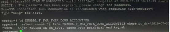

问题描述
某局点升级C80SPC800后sql on hadoop配置文件被manager刷新重置。从hd侧抽数会报错:
ERROR:Login failed on cn_5001, check your principal and keytab.
问题分析
局点现场hd集群做过迁移,迁移后未在FIM界面上对配置进行更新,导致升级SPC800时下发的还是迁移前的ip。
解决措施
重新对按照hd迁移后sql on hadoop方案进行配置,将后台刷新成最新的hd侧配置文件后恢复。
