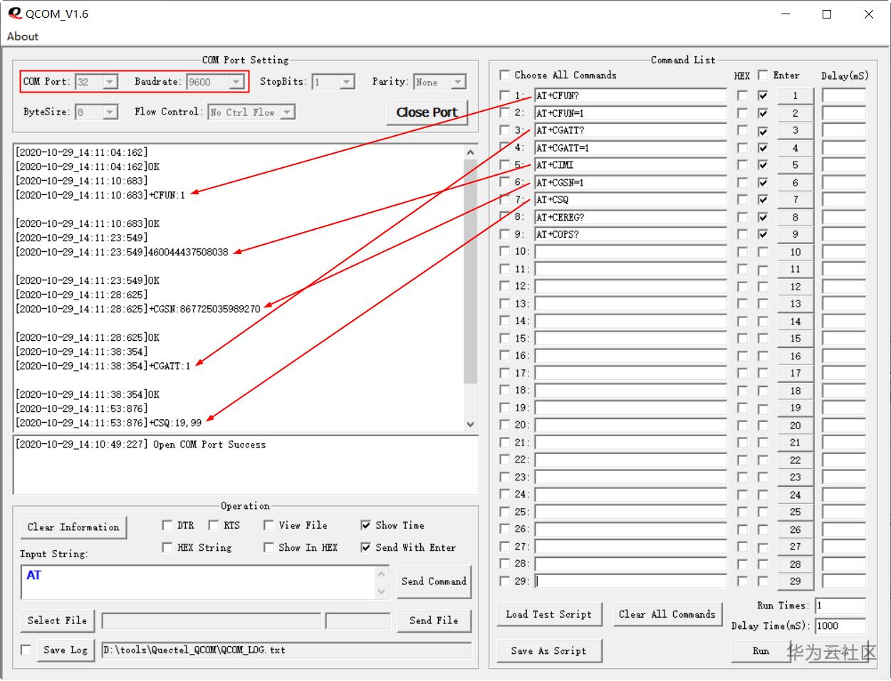

一张图总览:
  • 在下方Input String区域输入AT指令,单击Send Command即可执行。
  • 常用AT指令可填入右侧Command List区域,方便勾选Enter列后,单击右侧数字按钮快捷执行。

2、打开串口调测工具,选择端口(COM Port)及波特率(Baudrate),并单击Open Port。
  其中,波特率(Baudrate)选择9600。若日志区域提示Open COM Port Success,表示连接成功。
3、执行AT确认板载程序支持AT指令。
  若返回OK表示支持AT指令;若返回Error请等待十秒后重试;若一直Error请检查烧录的代码工程配置是否已使能AT指令模块。

4、执行AT+CFUN?检测SIM卡是否正常识别。
  若返回+CFUN: 1表示SIM卡识别正常,若返回+CFUN: 0,请执行AT+CFUN=1后重新查询。若仍无法识别,请检查SIM卡槽是否有插卡/卡槽是否接触不良或损坏。
5、执行AT+CGATT?查询网络附着是否正常。
  若返回+CGATT: 1表示网络附着正常,若返回+CGATT: 0表示网络未附着,请执行AT+CGATT=1后重新查询。网络附着较慢,可以多查询几次。
  若始终无法附着,请更换新SIM卡后尝试;若是SIM卡曾插入其他NB模组使用过,请插回原模组使用,或联系卡商/运营商申请新绑定关系。
6、执行AT+CSQ获取网络信号强度。
  返回的第一个十进制数字最好在12~31之间,如+CSG: 19,99。若返回+CSG: 99,99表示无网络信息,需要联系运营商处理。
二、查询模组IMEI及SIM卡IMSI
1、执行AT+CIMI查询SIM卡IMSI。返回的一串数字,如460044437508038,即SIM卡IMSI。
2、执行AT+CGSN=1查询模组IMEI。返回如+CGSN:867725035989270,其中,86开头的一串数字,即通信模组IMEI。
若是SIM卡曾插入其他NB模组使用过,请记录SIM卡背面IMSI和当前NB模组IMEI,联系卡商/运营商申请新绑定关系。
