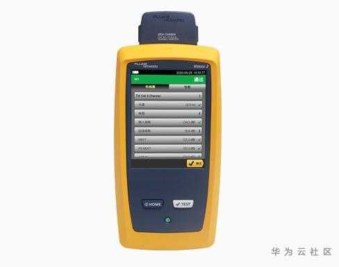

福禄克DSX2-5000 CH双绞线认证测试四个测试参数:ACR-N PS ACR-N;ACR-f和PS ACR-f。
ACR是一个缩写。这就是Attenuation-to-Crosstalk Ratio,这个意思是衰减与串扰的比率,类似于信噪比的概念。实际上,这个参数是一个计算值,而不是测试值。根据电缆衰减和串扰计算。分贝值由对数计算得出,其中电压比等于除法或减法,因此ACR是衰减和串扰的分贝差。它提供了双绞线系统可用带宽的可视化表示。
ACR参数也分为近端衰减串扰比ACR-N和远端衰减串扰比ACR-F。我们先来看近端衰减串扰比ACR-F。
一对双绞线的接收的信号包含两个部分,一是对端发射过来的信号,这个信号要经过整条链路,所以会收到线对的插入损耗也就是衰减参数的影响,所以这个信号准确的来讲就是经过衰减的有用信号,二就是其他线对的串扰信号,包含近端串扰信号NEXT和远端串扰信号FEXT。还有其他的外来干扰的噪声信号,称为外部串扰,会在其他视频里讲述,这里不做讨论。
ACR-N是近端衰减串扰比,所以是衰减值比上近端串扰值得出。我们把这个公式变化一下,就等于VR接收电平比上VT发送电平的出来的数值再比上VX串扰电平比上VT发送电平的得出来的数值,分母VT约掉得出VR发送电平比上VX串扰电平,近似于信号噪声比的概念。刚才我们提到了端口收到的串扰信号除了近端串扰还有远端串扰,干扰发生在整个链路中,信号会沿着线缆两个方向都会进行传输,传输到信号发射端会产生近端串扰NEXT,传输到信号接收端产生的就是远端串扰FEXT。(参考:【系列技术课程】第九讲:铜缆检测参数:NEXT 近端串扰)
用来衡量远端串扰对有效信号影响的参数就是ACR-F。ACR-F的计算方法和ACR-N的计算方法类似,只是把近端串扰电平换为远端串扰电平就可以得到计算结果类似于NEXT和PS NEXT的关系,单纯的ACR-N和ACR-F也不能表示数据接收端口综合的信噪比。因为我们在计算的过程中只取了一对线缆的干扰电平,实际应用中每一对双绞线信号接收端口要收到其他三对线缆的干扰信号,那么PS ACR-N的计算是经过衰减的有用信号比上其他三对下线缆的干扰噪声总和,才能表示实际的可用带宽,那么取其他三个线对的近端串扰的参数相加计算得到的参数就是PS ACR-N。
