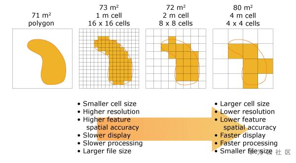

        在BKD树之前,利用倒排索引的方式进行空间索引,需要将空间几何体转化为可表示的位置信息,可通过栅格化的技术来实现编码,geohash是一套网格化的编码方式,经过编码,可以将经纬度对应的点,表示为一个网格,网格的大小,取决于geohash的精度。通常,geohash使用32个字符进行编码。业界也有使用geo base 36的编码,即36个字符来表示的。下图为将同一区域进行不同精度的网格化划分,可见精度越高,会造成存储的网格信息量成倍增加,造成精度和性能成为约束的关系。

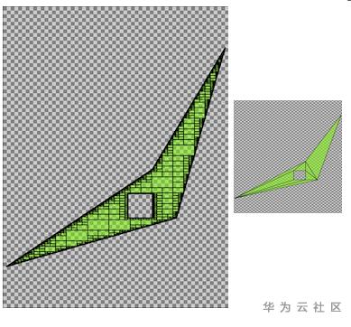

        为了有效地存储和显示高分辨率的几何图形,大多数计算机图形和游戏引擎将这些几何图形分解为基本体,如三角形。三角形在很大程度上是有效的,因为“每个对象都可以分割为三角形,但三角形不能分割为除三角形之外的任何其他对象”。
image-20200930165149501
        使用三角形细分,可以显著减少项的数量,并保持几何体的原始精度,但几何体现在表示为三角形的集合,而不是其原始顶点形式。通过这种改变,形状索引和搜索问题被简化为将三角形组织到BKD数据结构中的过程,从而使搜索变得高效。要实现这一目标,还需要两项额外的改进。

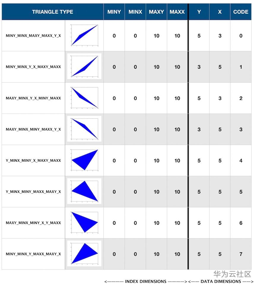

        第二个改进是对单个镶嵌三角形进行紧凑的维度编码,以便它们可以有效地存储在树的叶子上,而不需要不必要的大量空间。这是通过使用三个数据维度(总共七个维度)来完成的,这使得编码能够从前四个边界框维度重建三角形的三个二维顶点。
        在上图中,“code”维度表示哪些顶点与原始边界框共享,以及如何从最小/最大边界框索引维度和y、x数据维度重建剩余顶点。例如,在第一行中,代码维度“0”表示三角形与边界框索引维度共享(Ymin,Xmin)和(Ymax,Xmax)顶点。第三个三角形顶点可以直接用Y和X数据维重建。通过这种编码,可以使用总共七个维度有效地索引细分的三角形,使得BKD数据结构被组织为一个R树,该R树是空间搜索的最佳选择,同时能够从少量辅助数据重建三角形的原始顶点。

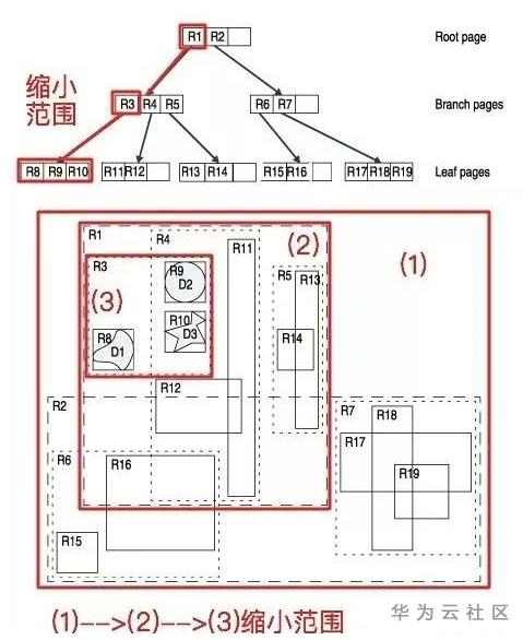

        R-树采用一种叫做MBR(Minimal Bounding Rectangle)最小外界矩形,其中的R就是指的Rectangle矩形的意思,从叶子结点开始用矩形(Rectangle)将空间框起来,结点越往上,框住的空间就越大,以此对空间进行分割。R-树是处理空间数据的B+树的改进,它像B+树一样,是一个高度平衡的数据结构,现已成为空间数据库索引中应用最广泛的算法之一。
        R-树是B+树在高维空间的扩展,是一颗平衡树,每个R-树的叶子结点包含了多个指向不同数据的指针,这些数据可以是存放在硬盘中的,也可以是存在内存中。根据R-树的这种数据结构,当我们需要进行一个高维空间查询时,我们只需要遍历少数几个叶子结点所包含的指针,查看这些指针指向的数据是否满足要求即可。这种方式使我们不必遍历所有数据即可获得答案,效率显著提高。
