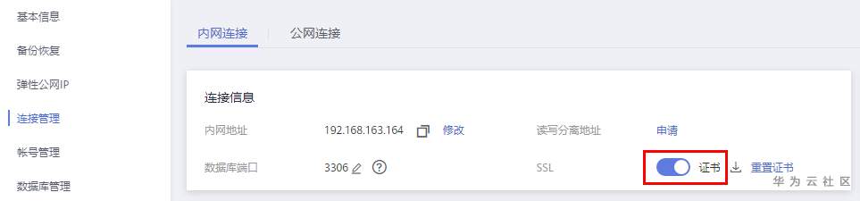

3.     使用正确的SSL方式安全连接
o    (推荐)SSL方式:实例连接管理页面的SSL开关开启,并且上传证书到ECS。
mysql -h 172.16.0.31 -P 3306 -u root -p --ssl-ca=/tmp/ca.pem
o    普通方式:实例基本信息页面的SSL开关关闭。

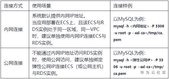

4.     排除连接命令错误
包括连接地址、端口参数配置、用户名和密码、SSL方式错误,请正确配置参数项,并重试连接实例。
SSL内网连接MySQL示例:mysql -h 172.16.0.31 -P 3306 -u root -p --ssl-ca=/tmp/ca.pem

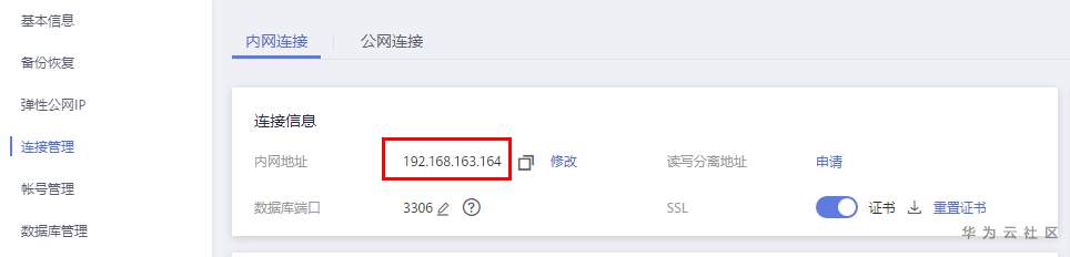

o    连接地址
目标实例的“连接管理”页面,“内网连接”页签的“内网地址”。
o    数据库端口
目标实例的“连接管理”页面,“内网连接”页签的“数据库端口”。
o    用户名和密码
root管理员帐号及其对应的密码。
o    证书名称
SSL证书文件名,该文件需放在执行该命令的路径下。
SSL公网连接MySQL示例:mysql -h 公网地址 -P 3306 -u root -p --ssl-ca=/tmp/ca.pem

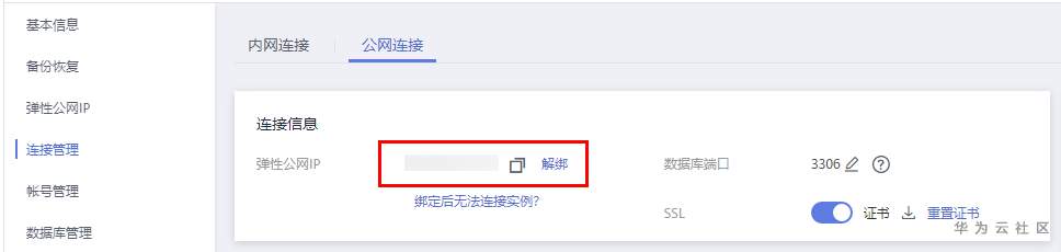

o    连接地址
目标实例的“连接管理”页面,“公网连接”页签的“弹性公网IP”。
o    数据库端口
目标实例的“连接管理”页面,“公网连接”页签的“数据库端口”。
o    用户名和密码
root管理员帐号及其对应的密码。
o    证书名称
