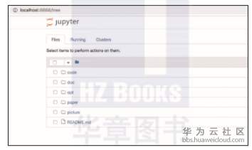

Jupyter notebook的整个操作过程都可以通过Web界面进行(见图2-6),启动Jupyter notebook后,会调起系统默认的浏览器进行访问,默认访问地址为:
https://localhost:8888/tree
图2-6 Jupyter notebook界面

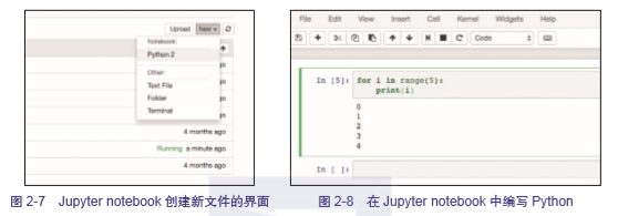

若要创建一个新的notebook,只需鼠标单击New,在下拉选项中选择一个你想启动的notebook类型即可,如图2-7所示。
在Jupyter notebook中编写Python,如图2-8 所示,需要选中指定的行,使用code模式,编写完成后,按下Shift + Enter组合键即可运行。
Jupyter notebook支持通过Markdown语法编写注释等内容,如图2-9 所示,只要选中指定的行使用Markdown语法,编写完成后,按下Shift + Enter组合键即可运行。

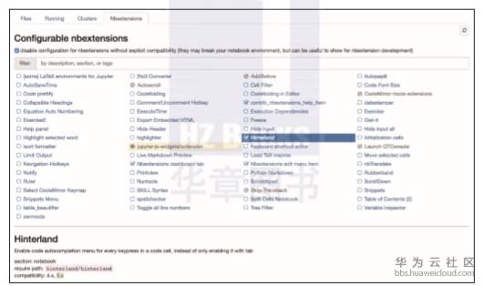

最后启动Jupyter notebook,如图2-10 所示,进入Jupyter notebook主页,然后在如图2-11所示的Nbextensions 配置页勾选Hinterland,使能代码自动补齐功能。
