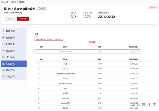

【摘要】 本次参加华为云美食图片分类大赛,使用的是华为云ModelArts AI市场发布的算法:图像分类-ResNeSt,并进行细微的调参。最终达到了top5的成绩,与top2精度相同。
大赛链接:爱(AI)美食·美食图片分类

美食图片分类共10分类,每类500张,共5000张训练集。本次参赛使用的算法是华为云ModelArts AI市场发布ResNeSt算法:图像分类-ResNeSt,并进行细微的调参。最终达到了top5的成绩,与top2精度相同。

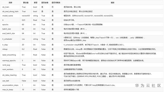

这是从ModelArts AI市场ResNeSt算法描述界面截取的参数详情。
下面我们分别对参数做详细的解释。

其他参数包括label_smoothing、mixup、epochs、warmup_epochs等,参考算法描述即可。最终提交的Top5模型训练参数如下:
1.  do_train=True
2.  do_eval_along_train=False
3.  model_name=resnest200
4.  lr=0.01
5.  epochs=60
6.  batch_size=32
7.  eval_batch_size=64
8.  lr_scheduler=cos
9.  lr_step=20
10. mixup=0.2
11. label_smoothing=0.1
12. warmup_epochs=5
13. rand_aug=True
14. num_workers=8
15. use_dali=False
16. accumulation_steps=1
17. do_data_cleaning=True
18. max_to_keep=10
