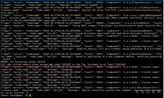

1.  今天学习elasticsearch,从https://github.com/skygx/geektime-ELK/下载下来docker-compose.yaml,启动后报错:

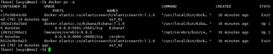

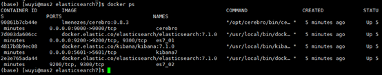

使用docker ps –a查看:
可以查看出es7_01es7_02启动后,有关闭。使用docker logs es7_01查看es7_01的日志情况:

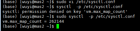

解决的办法:在/etc/sysctl.conf 最后添加vm.max_map_count=262144
Sudo vi /etc/sysctl.conf
sudo sysctl  -p /etc/sysctl.conf
使用docker-comp down 关闭后在重新启动

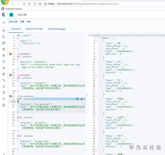

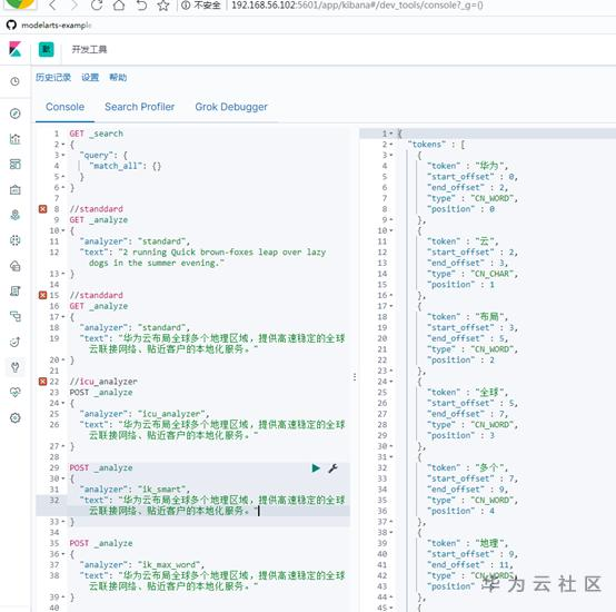

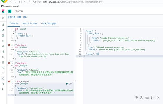

2. 通过Analyzer进行分词:

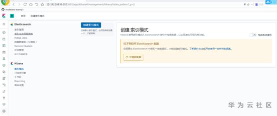

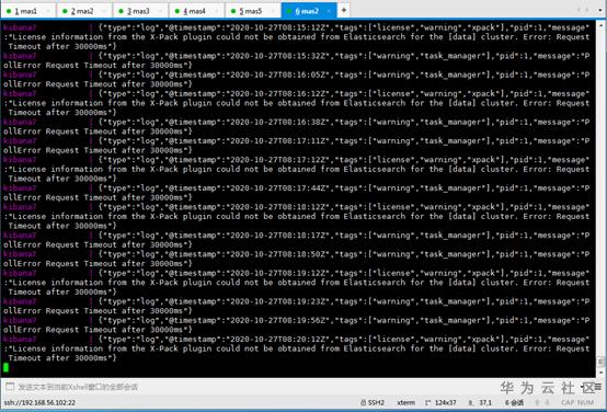

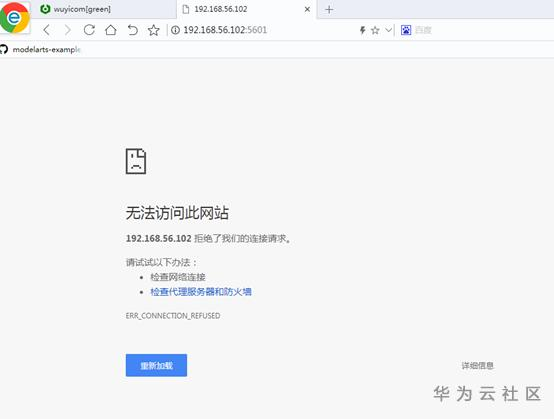

安装elasticsearch-plugin install analysis-icudocker-compose restart后,打开kibana网页版本,出现这种情况:
elasticsearch-plugin remove analysis-icu后,docker-compose restart,kibana页面正常。

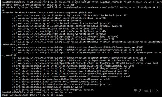

重新安装elasticsearch-plugin install analysis-icu出现这种情况:
判断是网络问题。要docker-compose restart重新启动后,在进入容器看是否能ping通网络。
进入容器重新安装bin/elasticsearch-plugin install analysis-icuik分析器bin/elasticsearch-plugin install https://github.com/medcl/elasticsearch-analysis-ik/releases/download/v7.1.0/elasticsearch-analysis-ik-7.1.0.zip。安装完成后,docker-compose restart,进入es7_01es7_02的容器看是否能ping通外网。外网正常,打开kibana正常。测试icuik是否正常。
3. 做一下总结,(1)我使用的是最小安装的centos7系统,没有设置好环境参数导致报错。(2)进入容器后安装插件,重启后要进入容器,确认容器是否能连接外网。如果不行,再重启一下容器。再三确认容器连接外网没有问题。这样能确保kibana能正常运行。
