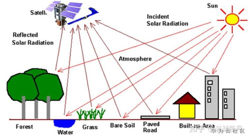

如下图所示,遥感影像是太阳光经过大气层照射到地表,被地表物体反射再经过大气层由卫星上的传感器捕捉到成像的。由于其成像路径十分长,需要经过复杂的前处理才有较好的成像效果。

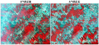

辐射较正:建立成像传感器输入信号(光照)和输出信号(像素亮度)之间的关系。去除传感器本身的误差(传感器校正)、大气对辐射的影响(大气校正)、地形对辐射的影响(地形校正)。校正效果如下图所示。

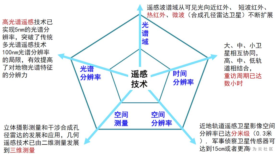

目前遥感成像的技术趋势是从2d到3d,使用更丰富的传感器,获得更高的光谱分辨率、时间分辨率、空间分辨率。

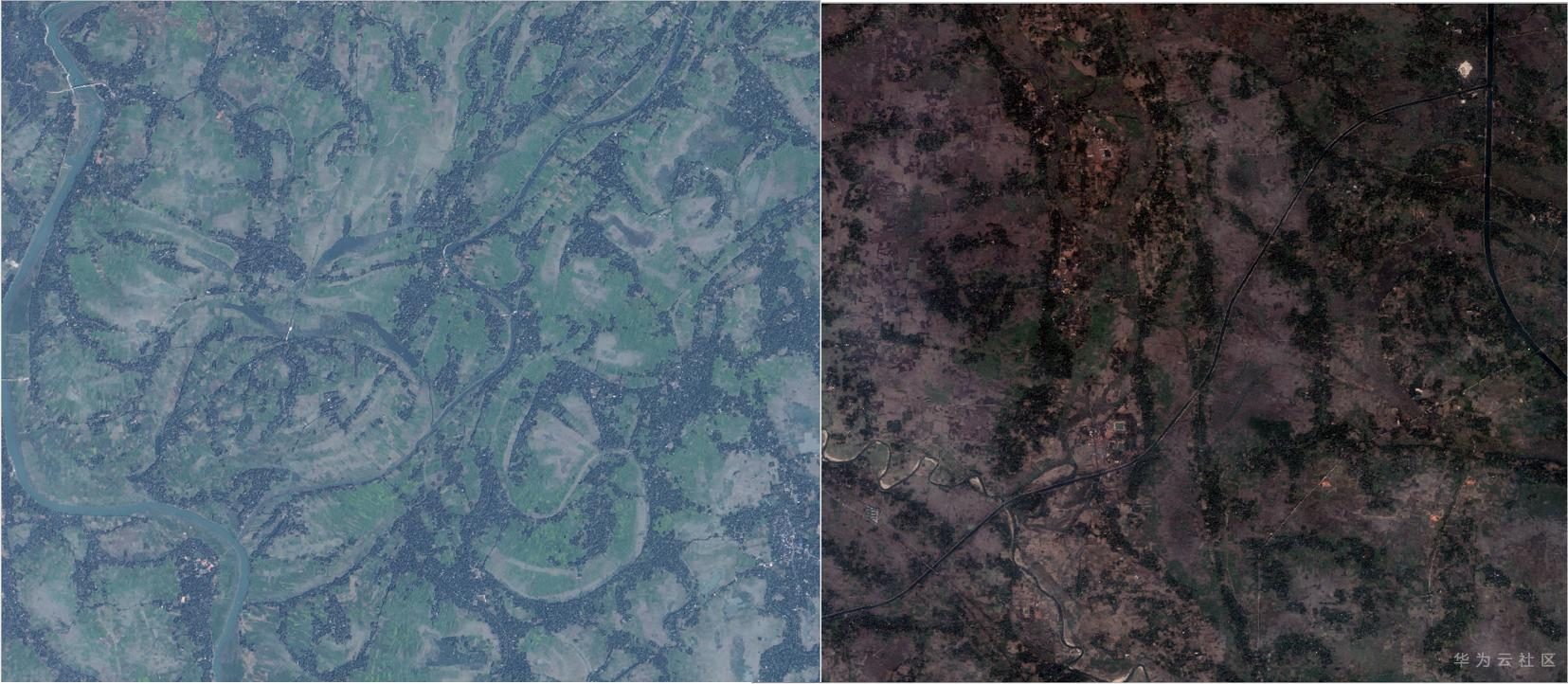

目前遥感解译的主要难点体现在模型难以泛化上。这个泛化有几个层次:
1. 不同区域难泛化:如山区与城区建筑外观、布局差异大

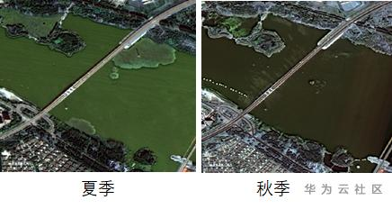

2. 不同季节难泛化:如不同季节的植被、水域外观差别大,水稻种下前跟水塘毫无区别,秋冬落叶后和春夏茂密的林地差异也很大。
3. 不同卫星和分辨率难泛化:不同卫星具有成像差异、分辨率差异等
那么如何解决这些泛化难题呢。可以尝试图像预处理的直方图匹配、使用海量数据的自监督预训练模型、针对不同数据集的半监督学习等等方法,我们有一些探索的工作,有机会再详细介绍。
