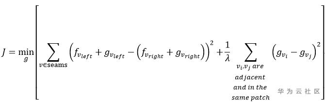

若记同一顶点在左右两个不同patch下的颜色分别为f_v_left和f_v_right,对应的颜色调整值分别为g_v_left和g_v_right,要使得左右两边调整后的颜色更接近,则相当于优化目标函数:
然而,另一方面,考虑到如果同一patch中两个相邻顶点的颜色调整值相差过大,则极易导致patch内部的颜色异常,因此还需要约束同一patch的相邻顶点的颜色调整值,也就是优化另一个目标函数:
综合来看,最终的目标函数就是将两者结合起来:
为了方便计算,上式可以简化成矩阵形式:
其中,f表示存储了所有缝隙顶点在左右两个patch上颜色差值的向量,g则表示所有顶点(同一顶点被拆分成左右两个顶点)的颜色调整值向量,AΓ分别表示选择顶点的稀疏矩阵,仅含有0和±1,A用于选择缝隙上的左右顶点,Γ用于选择同一patch的相邻顶点。

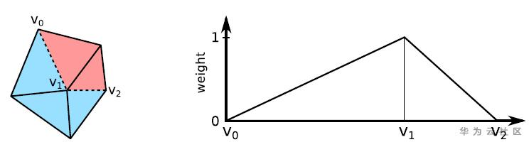

上述的Lempitsky2007方案对于缝隙颜色的运算仅仅依赖于单一顶点颜色,即前述的f_v_left和f_v_right都仅仅表示当前顶点的颜色值,然而视角位姿往往存在非常轻微的配准误差,这会导致两侧patch不能十分准确的对准,此外,不同patch的尺度若相差过大也可能导致其最终在3D上呈现的效果表现不佳。因此,在Waechter2014中,作者提出在计算优化目标函数时,除了需要考虑顶点颜色以外,考虑边的颜色会得到更为鲁棒的结果。
如上图所示,依照Lempitsky2007的方案,顶点v1的左右两侧的顶点颜色分别为f_v1_left和f_v1_right,而依照Waechter2014的方案,v1的颜色需要考虑到相邻边的颜色,也就是v0v1和v1v2的颜色,而具体的计算方法则如右图对边界颜色加权求和,v1处的权重为1,v0和v2处的颜色权重则为0,从而最终得到v1处的左右两个patch的加权平均颜色,并以此代替原方案中v1自身的颜色。
