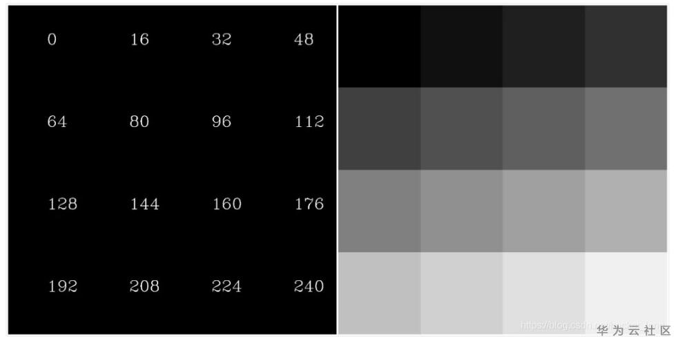

计算机采用0/1编码的系统,数字图像也是利用0/1来记录信息,我们平常接触的图像都是8位数图像,包含0~255灰度,其中0,代表最黑,1,表示最白。

图像有高亮度也有低亮度,对应的就是白与黑,目前多数显示系统利用8字节,即灰度值0代表最黑,灰度值255代表最亮,不过大部分图像上的亮度范围通常都小于最大最小值之差。
