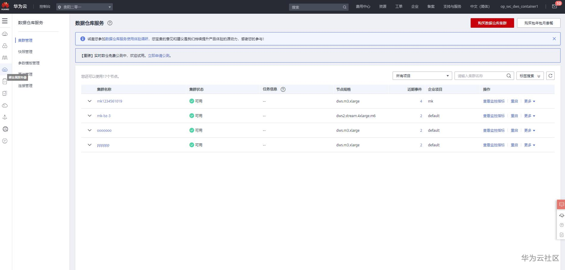

1. 进入控制台页面 https://console.huaweicloud.cn/dws/?region=cn-southwest-1#/dws/management/list

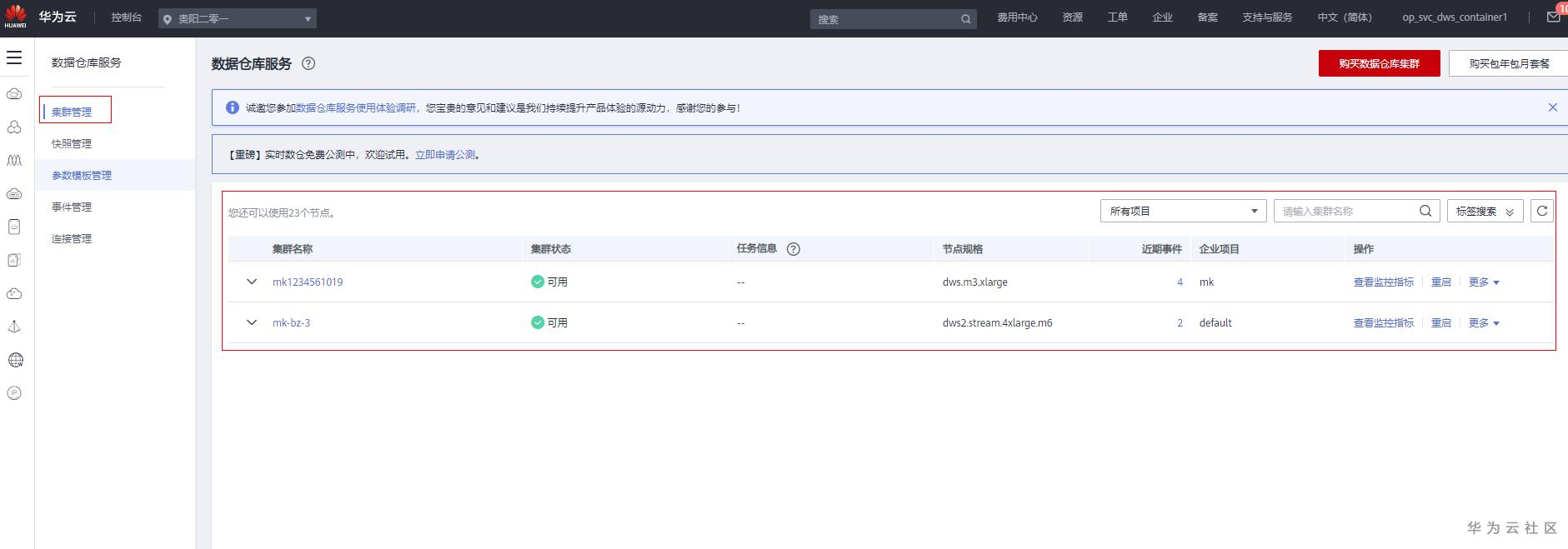

2. 单击“集群管理”,默认显示用户所有的集群列表。
 3. 在集群列表中,选择目标集群所在行单击“更多”-> “扩容”,系统将显示为扩容页面。

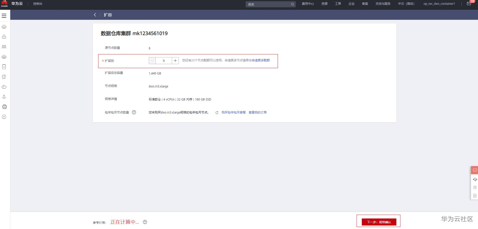

  4. 在扩容界面中找到“扩容到”选择一个扩容后的节点数,扩容节点有以下使用原则。
  • 扩容后的节点数量,在原节点数量的基础上,须至少增加3个节点,最多可增加的节点个数为节点剩余配额的最大值。
  • 如果可使用的节点配额不足,用户可以单击“申请更多配额”以提供担的形式申请更多节点配额。
  • 如果有符合业务需求的包年包月套餐的节点,建议先使用包年包月节点,可以节约费用。如果没有,可以单击“购买包年包月套餐”进行购买。
  • 扩容增加的节点规格,默认与集群当前各节点的规格相同。
  • 扩容后的集群与原集群的虚拟私有云、子网和安全组也相同。
  5. 单击“下一步:规格确认”。

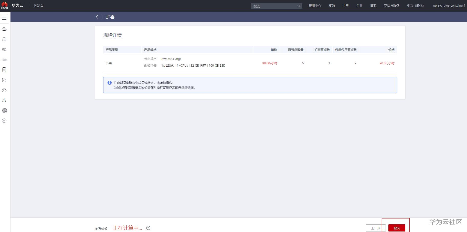

  6. 单击“提交”,此界面显示了产品规格、扩容后的节点数量、扩容节点数、单价和总价格。

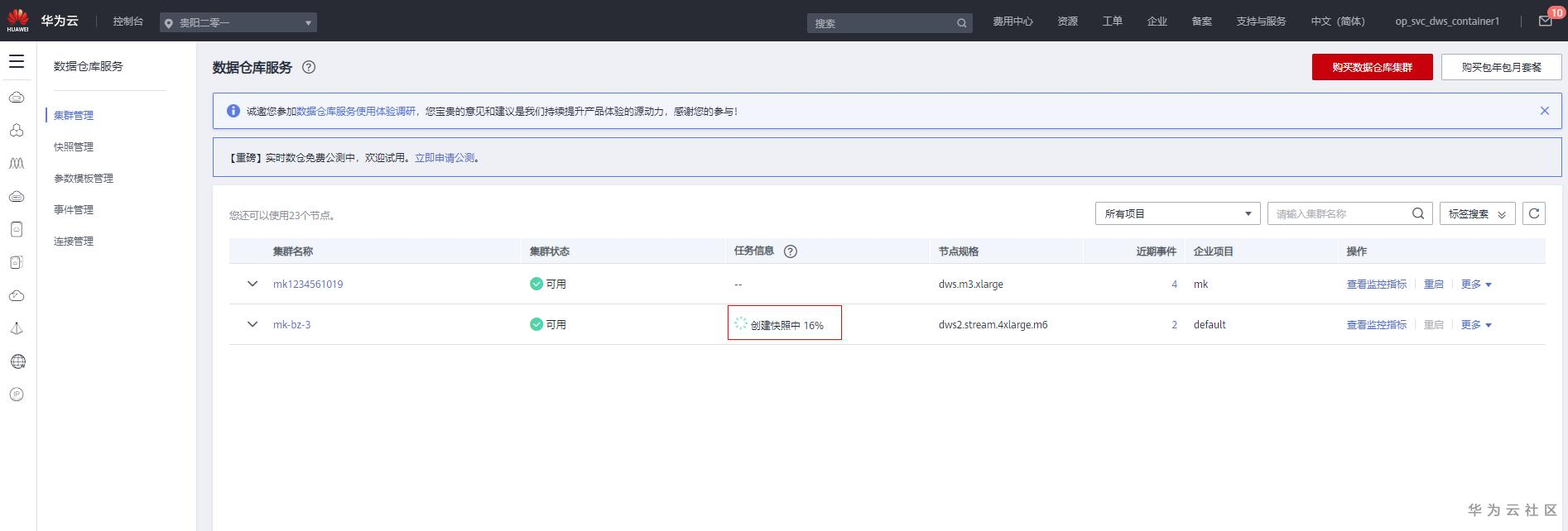

   7. 提交扩容申请集群的“任务信息”显示为“创建快照中”,扩容需要一段时间。在扩容过程中,集群会自动重启,因此会有一段时间“集群状态”显示为“不可用”,重启成功后“集群状态”会变成“可用”。当“集群状态”显示为“可用”且“任务信息”显示为“--”,才表示节点扩容成功,用户可以开始使用集群。如果集群的“任务信息”显示为“扩容失败”,表示集群扩容失败。
