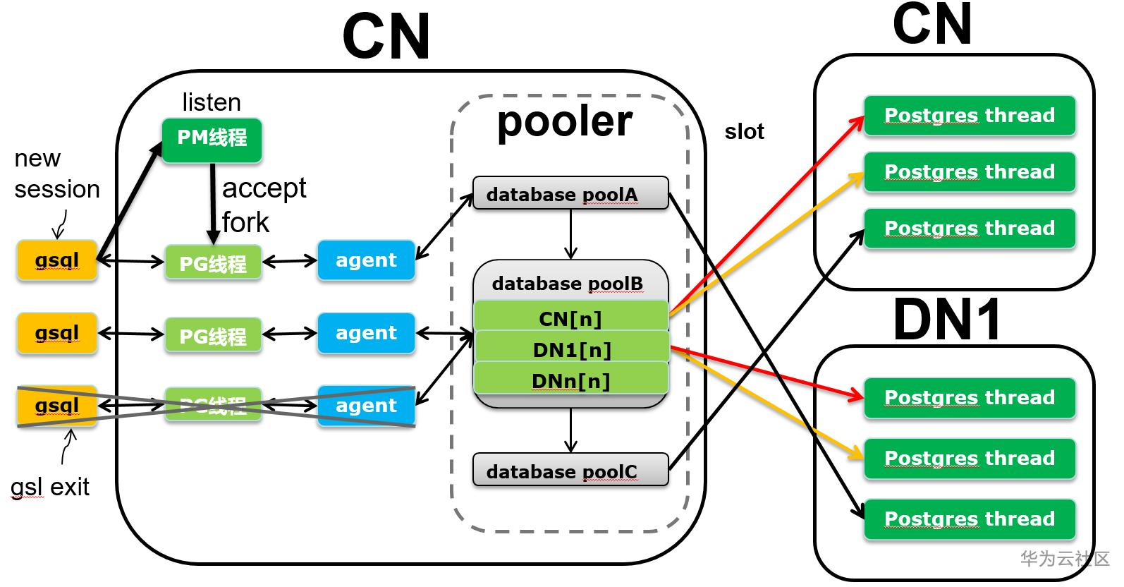

pooler连接池是GaussDB CN进程内保存与其他GaussDB进程数据连接的数据结构,主要作用是连接复用,节省建连、认证、对端线程启动初始化开销。
如上图所示,CN的pooler连接池中会保存与其他CN/DN的连接,每一个连接在对端会对应一个postgres工作线程。
postgres工作线程是带状态属性的,如database,所以可以认为pooler连接池中的连接也是带属性的。不同属性间的连接是不能复用的,如上图所示,按不同属性切分为pool A/B/C等连接池。每个连接池中会存有连接往不同节点的空闲连接的数组,提供接口给外部使用或放入连接。
CN上的postgres工作线程在需要连接其他节点时,会创建一个本地agent,尝试从pooler连接池取跟本线程相同属性的空闲连接,pooler如果没有空闲连接,就会新建一个连接。连接交给agent后,可以视为线程私有。在线程退出时,agent才会将连接还给pooler。

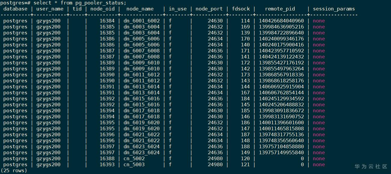

可以连接CN后通过pg_pooler_status查看,如下图:
一般pooler连接池中的连接会非常多,可以按不同字段group by查看某个db pool池中的连接情况,或连往某个node的连接情况,如:
select database,user_name,node_name,in_use,count(*) from pg_pooler_status group by 1, 2, 3 ,4 order by 5 desc limit 50;
